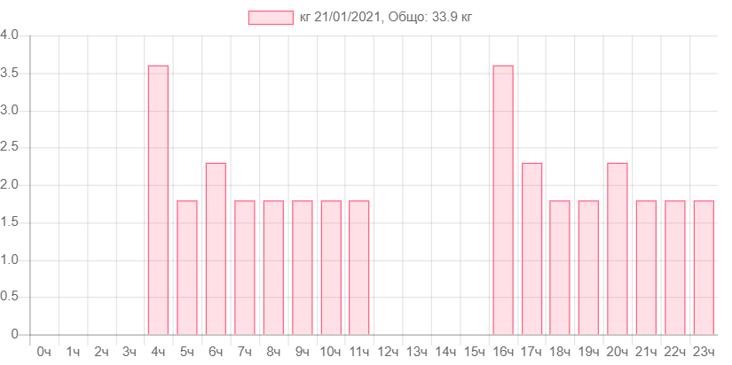

pechkata - специалист
Това е със задание 45 кг./ч. и със две електрони глави по таймер...
изтеглен файл (24).png (25.23 KиБ) Видяна 2262 пъти
Колега, какъв е смисъла да сменяш заданието на шнека ??
При мен измерен с кантарче пуска 11.4кг/ч
И за да не съм офтопик така изглеждат при мен нещата , като графиката няколко пъти я проверявам пълно - пълно в бункера и мисля че отговаря на истината.

Със Грейко RB 20 Star ли си... :?
При мен измерен с ел. везна пуска 35 кг./ч. ... :-D
andy_forresite - майстор
Печката, истинската стойност на капацитета на твоя шнек е тази, при която изгорените килограми пелети по бункер и чували съвпаднат с показанията на дисплея.
Пример да стане кристално ясно:
[*] шнек 35 кг - изгорени 40 кг, а показва 33.9 кг.
[*]шнек 45 кг. - изгорени 40 кг. и показва 40 кг.
Това че претегляш с електронната си везна 35 кг/час не значи, че това е капацитетът на този шнек.
