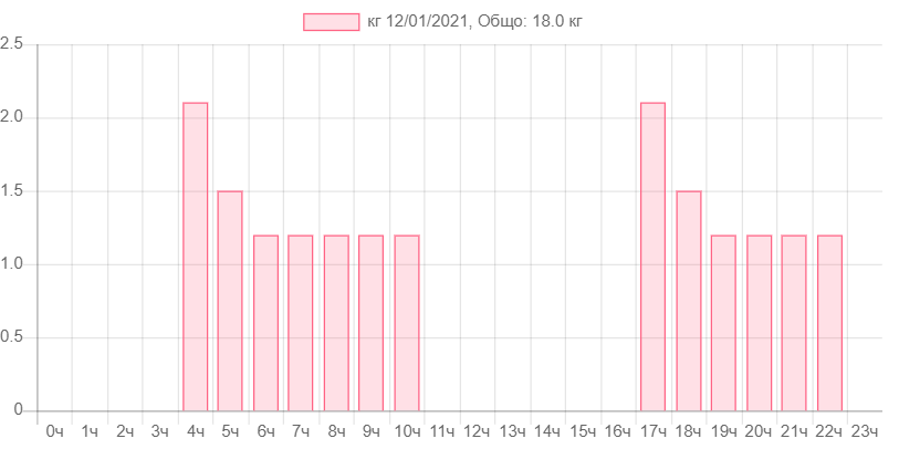

вт яну 12, 2021 9:23 ammorfei1 написа:
Получава се като врътнеш главите от 4-ри на 2. от 00:00 до 04:00 са си 4-ри часа както и да ги смятам. Втората ти пауза си съвсем отделно нещо, но явно там пак се въртят глави. Просто иначе няма как да ти се случат нещата ако се водиш по вода.
Да ве ходя като сомнамбул из къщи и въртя главите... :-D

вт яну 12, 2021 11:21 ammorfei1 написа:
И да обикаляш пак е тая, може би спираш и помпата..... :roll: . Дори и със затворени глави и спряна помпа, за 4-ри часа водата ще изстине достатъчно, че да последва ново палене, ако се водиш по вода.
Морфи нали правих изолация на тавана - около 5 гр. е разликата от миналата година...
Догодина още 5 гр. се надявам да смъкна от външната изолация...

andy_forresite - майстор
Единственото ми обяснение за тази пауза при горелка грейко и радиатори с термостатни глави е за топла къща. Стопля се, водата спира да се движи от затворилите се термостатни глави, от първа мощност отива в поддържане, качва още 10 градуса на водата само от поддържане (което ми се струва невероятно с котел 100 литра, а той в случая е с по-малко водно съдържание) и следва гасене от "прегряване". След 4-5 часа водата в котела е 60 градуса и по същото време къщата е леко изстинала...
Не знам как го постигате, но аз 1 кг, хайде 1,2 кг на час не мога да постигна дори без радиатори. Въобще не може да го накарам да поеме толкова малко пелети. Или ще се повече, или ще са по-малко. Много неравномерно си подава пелетите. Например снощи за 1 цигара време беше на мощност 2, подаваше недостатъчно пелети 5-6 пъти подред. Някак се добра до мощност 1 и при зареждане от 1.3 секунди изсипа пелети като за мощност 3. След това като за мощност 2 още няколко поредни пъти... Не е например центровка на Cezet 350 cc да му мастиш плочката с чукчетата и да сложиш 3.5 мм преди ГМТ и след 2 седмици при проверка пак да са си 3.5 мм. Автоматично се подава горивото, но нямам точен контрол, освен за цикъл. Това е всъщност единственото точно нещо при мен, което винаги е спазено. При всички други фактори динамиката е голяма и е на принципа каквото стане :)

С работа по таймери може да се обясни много лесно
stridata - специалист
ср яну 13, 2021 10:32 amLazarGanev написа:
Това не е ли единствения вариант да има 4 часа пауза с температура на водата?
Възможно е, донякъде, както го обясни Анди.
Друг вариант е с електронни глави, което си е почти като със СТ.
Разследването показа, че максималната пауза, специално при Печката, е 2 часа, освен ако и тогава не е "натиснал" таймера, макар и със закъснение.
Човекът просто си прави свои си експерименти, които споделя по свой си странен начин.
Може да се приеме като шега, но не е. За него това е сериозно. Просто манипулира някои входни данни и показва взаимно изключващи се графики, за които твърди- "ми възможно е". Това е.

pechkata - специалист
При мен водата е 120 литра и като добавим тръбния път разширител максимум 150 литра...
Главите механични(отворени на макс) горелката работи по график...
Пробвах със стаен не ми върши работа...
Настройките на горелката са:
Р3 - порция 3.6 цикъл 45 вент. 46
Р2 - порция 2.0 цикъл 45 вент. 46
Р1 - порция 1.0 цикъл 45 вент. 40
Горелката не съм я виждал да влиза в режим поддържане клати между Р3 и Р2 рядко влиза Р1 ...
Т-то на котела задание 70 гр. модулация 10 - и гони 60/65 гр. ...
Помпата работи на 2-ра скорост - пробвах на 1-ва горелката влиза в поддържане което не ме устройва...
Влиза в температурен режим след около 1 ч. след запалване - то и на графиката се вижда...
Тази вечер погледнах температурата в стаите бе 21 гр. преди да запали котела...
