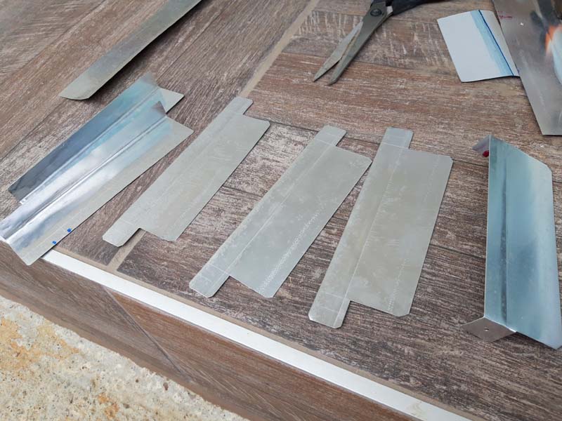

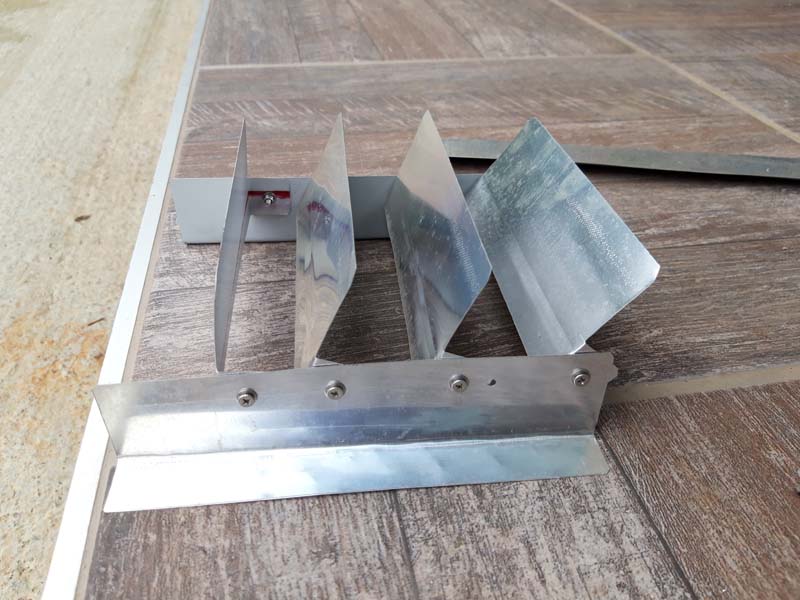

Може да монтираш един дефлектор между изхода на нагнетателния въздуховод и топлообменника и проблема с равномерния поток е решен.

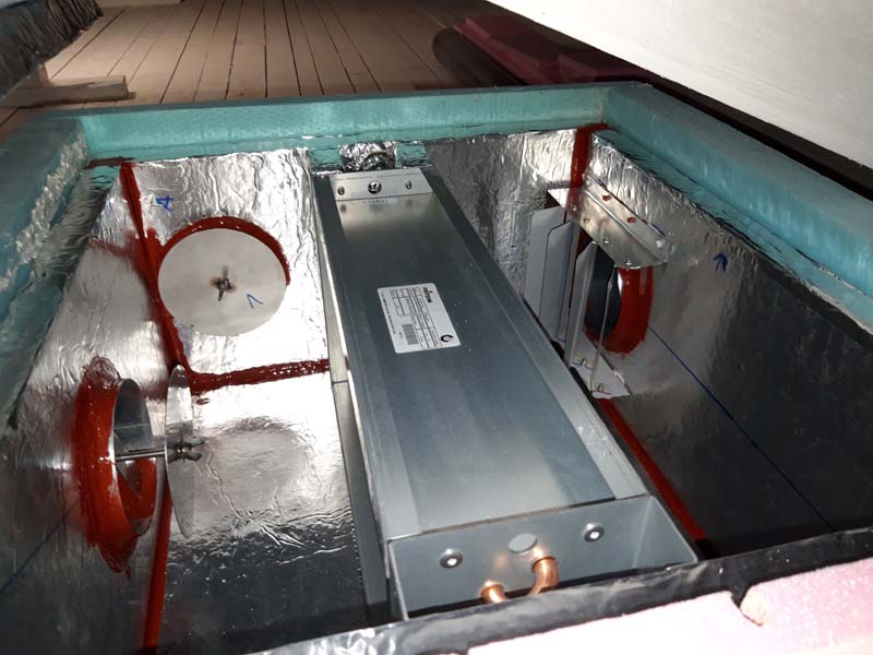

Мисля, че може да се оптимизира - за монтирането по диагонал и сте прав. Но от снимките не мога да разбера - има ли пространство между рамката на топлообменика и стената на кутията от страната на тръбите му на вход и изход. Как ще е ориентирана кутията. Входа за въздуха е срещу "питата" на топлообменика? Изхода необходимо ли е да е на 90 градуса?
Място около рамката-няма,около трубите е изолирано плътно.
Вход срещу питата,изход срещу питата.
Този изход който е монтиран на 90 градуса е за през лятото ,ще отвежда горещият въздух навън.
Извинявам се,че не обясних предварително.

В случая доброто обтичане на ребрата явно е второстепенно. По-важно е, предполагам (ако пак не греша) възможно по-пълноценното използване на цялата топлообменна повърхност.
Ако решите да се използва готовата кутия с “недиагонален монтаж” на топлообменика, то може би ще е добре да преработите местата на входа и изхода по въздух. Както предлага и шоп – може би ще е добре подаващият въздуховод да монтирате така, че да подава въздуха от едната страна, паралелно на топлообменика, по протежение на “дългата” му страна. А изходящият на противоположната на входящата страна (или близо до другия край, на перпендикулярна стена) – от другата страна на топлообменика. Входящият възможно по-високо и до по-топлата част на топлообменика, а изходящият възможно по-ниско. Мисля, че ще е по-добре, ако кутията се постави така, че топлообменика да е хоризонтално и да разделя кутията на горна и долна “камера”. Така, входящият въздуховод да подава в камерата над топлообменика, а изходящият да “извежда” въздуха от долната и пак да са изместени спрямо вертикалната минаваща през средата равнина. Но ще е по-трудно да се монтира хоризонтално топлообменика, ще му трябва стойка. (По добре, ако топлообменика е монтиран така, че да дели корпуса по диагонал – потока при така ориентирани въздуховоди, през кутията ще протича почти диагонално и топлообменика ще “прегражда пътя му” с топлообмените си повърхности.)
Така, както е монтиран подаващият въздуховод сега и особено, ако извеждащият е срещу него – работи ефективно една неголяма част от топлообменика – но не го съобразих отначало. Мисля, че ако оптимизирате обтичането му, ще се вдигне чувствително температурата на водата на изхода, надявам се с поне 5 - 6 градуса. (Беше сравнен с радиатора при автомобила, но там перката на вентилатора, най-често е непосредствено пред радиатора и разсейва струята си, докато на изхода от въздуховода тя се разсейва чувствително по-слабо. Дори, ако “засмуква” вентилатора, пак се образува по пълноценно обтичане на сравнително широка зона на радиатора, затова вентилатора е поставен в “кожух”.)
Може би е добра идеята на шоп за дефлектор или насочващи и разсейващи повърхности пред изхода на входящия въздуховод. Но може би трудно ще се монтират стабилно за да устоят на струята, а и трябва да са такива, че да не вибрират и да не създават шум.

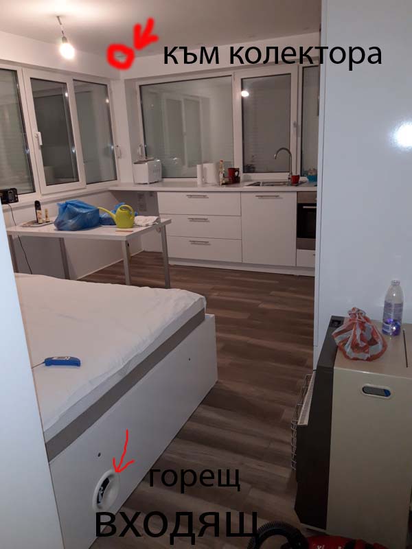

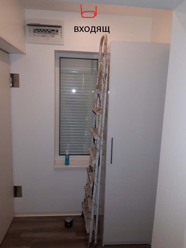

Сега системата засмуква въздух от тавана и вече загрят от колектора излиза ниско до пода,като тръбата която слиза от тавана до пода е вкопана в стената и е топлоизолирана. Но ми се стрива,че има топлозагуби и обмислям план Б.
Ivaylo Popov - напреднал
План Б
Вриант 1: Да пусна алуминиева тръба външно по стената,която да слиза ниско до пода,като ще отдава топлина в стаята а не в стената.
Вариант2: Да направя възможно най-кратък път на входящ горещ въздух ,като оставя тръбата да не слиза до пода а да е високо да тавана в коридора.
И въобще правилна ли ми е концепцията да засмуква въздух от тавана и да вкарва горещ ниско до пода?
