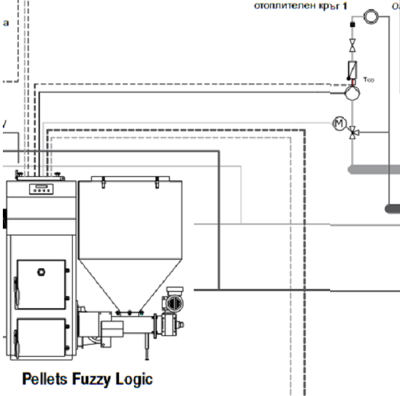

така може ли да сложа помпата на малкия кръг така само че с четрипътния вентил?
В схемата на 27-ма стр. помпата е поставена на кръга на централното отопление след вентила, след него е сензора за температура. Системата работи с една помпа с разпределяне на топлината през четирипътния вентил, управляван от контролера както в тази схема.
