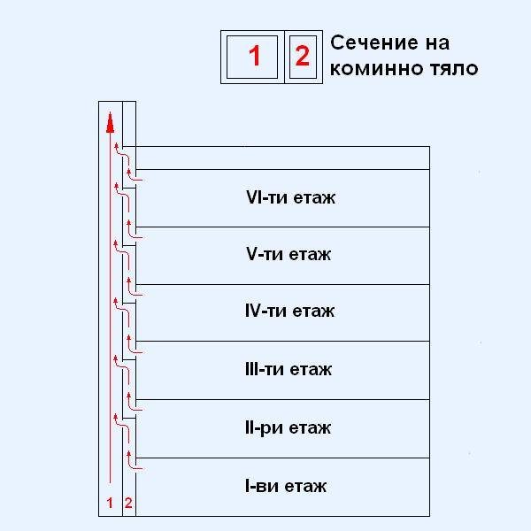

Един бърз въпрос. Живея на първи етаж в панелка от 7 етажа. Комина само аз го ползвам . Когато задуха вятър обаче си връща през комина миреше на сажди и общо взето както комина дърпа и от време на време духа обратно . Въпроса ми е , това като цяло проблем ли е за работата на камината , има ли някаква опасност и може ли да се направи нещо . Като цяло комина отгоре е с шапка , оградил съм го от две страни да му пазят завет , а може би трябва по- хубаво да го обкрайча с ламарини ?

Явно включването ти в комина е неправилно

Еми то като цяло от самата розетка като махна мойте димоотводи си духа и връща . А комина си е един , няма друг който да го ползва и както дърпа хубаво, така и от време на време духа от него и затова и често в хола миреше на сажди . Камината се намира точно под розетката , димоотводите са 2 метра вертикал . Като цяло това оказва ли влияние на горивният процес и има ли опасност. Друго - когато камината не работи и духа през комина , често се чува цъкане от камината , все едно някакъв датчик отчита полъха ?

LazarGanev - "Велик майстор"
съб сеп 18, 2021 9:53 pmgopeto87 написа:
Няма как да е един - има широк прав отвор от горе до долу и ти си включен явно там, а трябва ето така:
Точно такава е схемата и на нашият комин. Аз съм включен правилно във второто сечение, но пак си духа. Долу в мазето ревизията си е затворена. Миналата година така се запалиха димоотводите, че направо си вдигна над 250 градуса , нераждавейките смениха цвета . И си мисля, че и това обръщане на въздуха е оказало влияние . Другото си е ,че и пелетите явно бая зацапват тръбите.Сега ги чиста всеки месец и си има нагар. Моето сечение от комина няма как да го почиствам , само се почиства от горе главният. Но това че и духа от комина си мирише често на сажди в хола , когато камина не работи .
@LazarGanev , знаете ли дали моят комин слиза до долу на апартамента. Смисъл в мазето си е само главният комин. Сега съм вързан горе в стаята на розетката. Но ми се искаше да се вържа долу директно зад камината. Като бръкна с ръката през комина надолу има натрупана пепел или нещо друго и немога да разбера дали е дупка.

Нямате ли ревизия долу?
Като се напълни с пепел и сажди до розетката как ще чистите?
