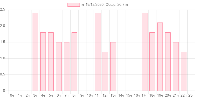

изтеглен файл (9).png (24.33 KиБ) Видяна 1711 пъти
morfei1 - специалист
Караш ли он/off разхода при работа винаги е по-висок, важно е средно на денонощие какво се получава спрямо непрекъсната работа. Обикновено нещата са на кантар, щот разхода основно зависи от загубите на къщата, при добре настроена горелка, добър котел и достатъчно радиатори.
Отделно, горелката при първия начин работи винаги на по-висока мощност компенсира с почивка. Въпроса е при тази почивка колко се охлаждат помещенията и дали ползвателя е ОК с това. При другия вариант разхода е по-нисък, постоянен без почивка, обикновено горелката работи на минимална, което създава проблеми на някои горелки, поне така разправят.

От вчера, добър пример с горелка която като твоята, пали средно почти по един път на всеки час. Разгледай го на едно денонощие и прецени за себе си дали това е добър режим.
20 старта по 0.5кг е равно на..... в паления. Стига да не го бърка ползвателя и тоя режим не е лош щом му е топло.
Нещо цветно, но нищо лично. Нормално.
Сутринта, както обикновено в 9, досипах точно 13,592 кг. Това е изразходваното за денонощие.
"Икономията" я отдавам на повишението на температурите, през последните два дни и в по малка степен на помощта от колекторите. Вчера са работили 5 часа, 2 от които за отопление. Това е малко над 1.5 киловата. Все е нещо. Около 0.333 кг. пелети. Днес пелетка, утре две....КАжи-рЕчи, едно от двете запалвания ми е "безплатно".

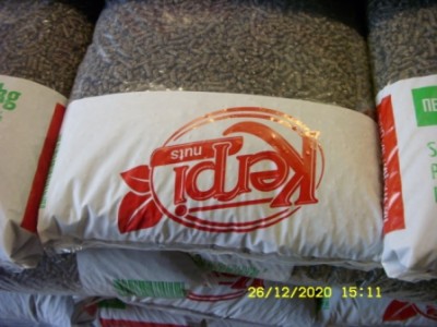

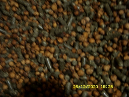

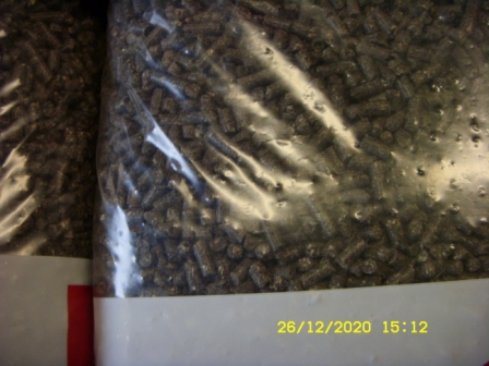

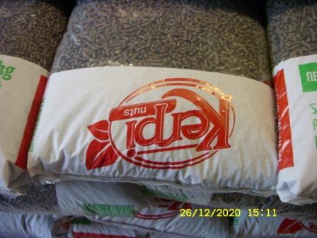

Днес дойдоха пелетите - много скъпи...
И така изглежда сместа...
Последна промяна от pechkata на съб дек 26, 2020 3:07 pm, променено общо 1 път.
съб дек 26, 2020 2:13 pmpechkata написа:
Цената е нормална, изглеждат добри. На тия пари, транспорта би трябвало да е безплатен или поне символичен.
pechkata - специалист
Да този път са добри - 250 му дадох общо... :-D
Весели празници... :partyman:
