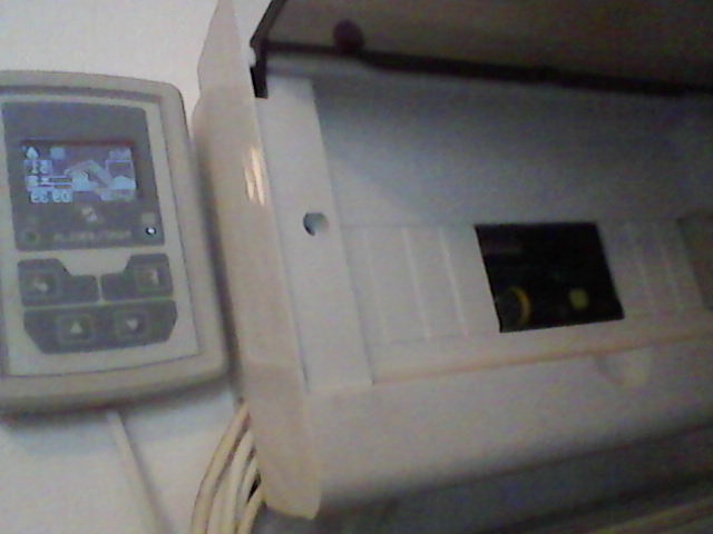

За грешката пише - повреден вентилатор или регулатор ,както и замърсен вентилатор .Да не би да си почистил вентилатора и той да е тръгнал ,сега отново да е замърсен ,както и това се отнася за регулатора ако си го почистил и после пак нещо се запушва .Ако е платката - почти няма оправяне .
divroker - напреднал
Мисля че открих проблема,но да не бързам,утре ще споделя какво е станало....
За вентилатора и датчиканяма как толкова бързо да се запълнят,а и контролера не ги отчита толкова прецизно впрочем съм сигурен :) по платката пипнах,утре ще споделя.
filmatoplo - майстор
Ако си го оправил пиши да знам причината ,аз днес минах 260 км да сменя една тръба на една горелка Ламборджини (Фероли).
Проблема беше в контролера,платката е направена изключително калпаво изпълнена с евтини материали и зле запоена,и изложена на постоянни температурни промени.Добрата страна на монетата е че с ел си вадя хляба и оправих контролера.
n.ganev - майстор
Въпреки, че и аз повече от 20г. съм си вадил хляба с ел. точно по тези причини започнах да ги Натурелизирам. Просто в ТМЕТето преди 26-27години съм завършил електроника, а след това въвВМЕито друго предпочетох Натурела а и " Старост - нерадост " има един виц, ама да не го пиша сега, че ще излезе реклама :lol: :lol:
То и при мен можеше да се натурализиран,но извадих късмет,че някой интеграл не беше опукан.Принципно схемата е съставена елементарно с изключение на главния чип и няколко smd ...Оптроните също могат да се намерят и да се съживи .Според мен факта че контролера е монтиран на корпуса на горелката е много вредно за него и е източник на проблеми.
