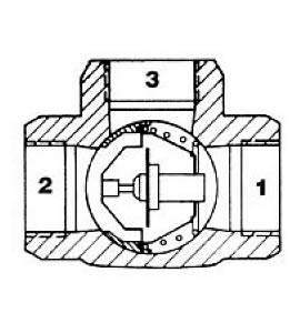

Ама той клапанът си работи, не е развален. Проблемът е, че когато започне да отваря кръга към радиаторите не затваря байпаса, просто така си е направен конструктивно, не че е повреден. На картинката се вижда какво представлява вътре. Като започне да отваря вход 2 (връщащата от радиаторния кръг) не затваря вход 3 (байпаса), а си остава отворен.

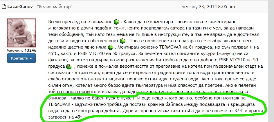

Идеята за тръба с по-малко сечение и притворен кран не е моя, а на човек който разбира от тези работи, затова ми се стори добре да се пробва.

Ти със сигурност не би купил нов клапан, особено ако знаеш, че този му няма нищо! С притворен кран на байпаса не се скопява системата, няма врял котел и гладни радиатори, а точно напротив - намалява се дебита през котела и се насочва към радиаторите. Това съм го правил десетки пъти, като ползвах трипътни вентили Термовар. Идеята на този тип вентили, които не затварят байпаса е, че може да се сложи отделна помпа за отоплителната система и байпаса да служи като хидравличен изравнител. Та sveto може да ползва този факти вместо да купува друг трипътен вентил, може да сложи втора помпа след вентила и това ще е много по-добър вариант.

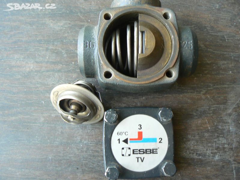

пет ное 12, 2021 11:53 amsveto написа:
Хм, караш ме да се замисля, дали да не пробвам пак клапана, но този път ще сложа тръба ф20 и ще притворя крана на 45 гр, както беше писал Лазар Ганев в началото на темата. Твоя клапан изглежда същия модел като моя, само картинките се различават и щом казваш, че при теб работи би трябвало и при мен да върши работа.
Аз бих извадил термостата от кутията, завит е с четири болта. Бих го сложил в една тенджера и на котлона да видя отваря ли или не отваря. Вариант да не работи е или нямаш циркулация или ти е повреден термостата. Термостата започва да отваря на 60 градуса и се отваря и затваря за да подържа 60 градуса връщаща вода в котела. Никакви кранове не ти трябват. Не ти трябва намаляне на диаметъра на тръбата, просто осигуряваш циркулация, помпата да има напор достатъчен и температура в котела над 65 градуса. Произведеното топло отива в радиаторите а студената вода влиза и се смесва с топлата. Ако не излезе топло към радиаторите то няма и да дойде студена на нейното място.

Е да де, то точно това се получава понякога, когато системата е голяма и тромава - водата се върти по-лесно през байпаса и не отива към радиаторите :) . Кран на байпаса е нужен винаги, най-малкото за демонтаж и обслужване, но с него правиш и хидравличен баланс между двата кръга - единият в котела, другият - през радиаторите
