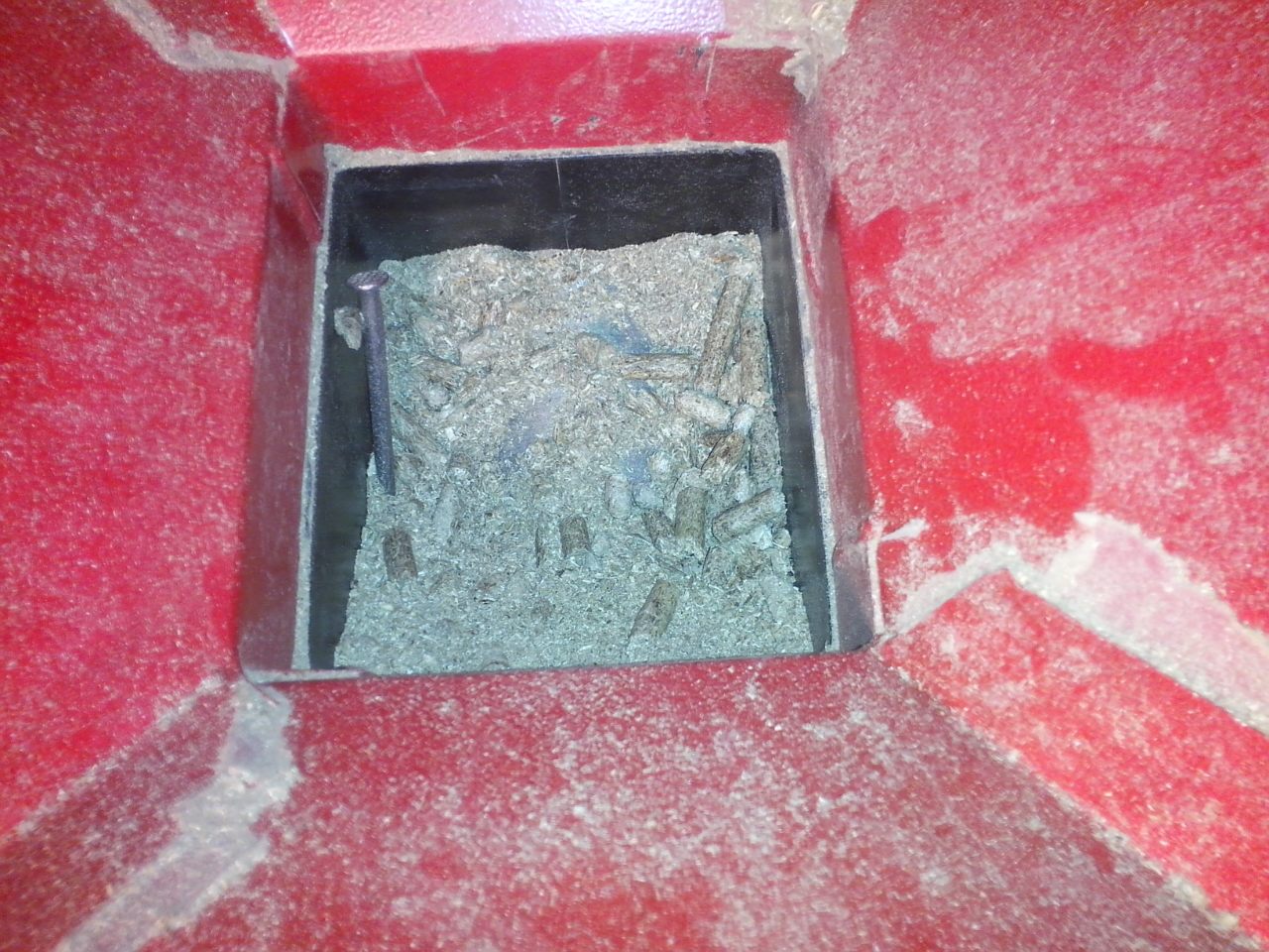

Вече имам ръждив сгънат пирон минал през шнека, като го извадих от горелката беше червен, но не знам колко време се е топлил, костилките и пепелта от тях не могат да го избутат извън дюзата, а и мощта на вентилаторите не достига...
