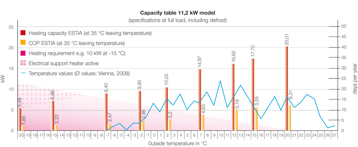

mindless - специалист
Попаднах на още стойности за СОР на въздух-вода термопомппи в широк температурен диапазон става дума за Toshiba ESTIA:
