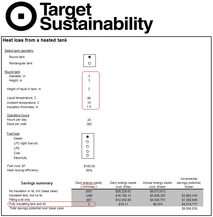

Ша ме извиняваш ама не е за куб, ето на Амаков по моята задача за буфер диам.3м височина 3м, dT=80`C, изолация дебелина = 150см:
Не е куб не е.jpg (69.25 KиБ) Видяна 3657 пъти

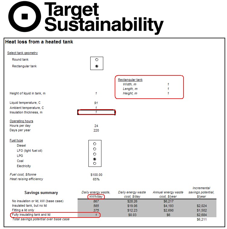

Те го за куб от маисторите.jpg (78.35 KиБ) Видяна 3651 пъти
И за куб и за не куб, смята се по вътрешната площ, иначе казано по на източника на топлина!

Zurlata написа:
...така по много различни методи ето накратко:
Буфер диам.3м височина 3м, dT=80`C, изолация дебелина = 150см, lam=0.04
Загуби по методика на:.............kWh/ден
8180........................................2.1
моите две програми...................3
по формула от Наредба No4........2.7
2v6.........................................2.8 (за U=1.4382 * 80= 115Wh *24h)
target sustainability....................2
кво е видно? Ми че средно излиза че всеки метод дава почти едно и също (средно 2.5 kWh/ден), грешката е +-0.5 kWh/ден! Ми на мен за практиката ми е достатъчно по които и да е метод да смятам щото все едно излиза, боли ме за 1 киловат, ама нали тряяше да изпадаме в теории.

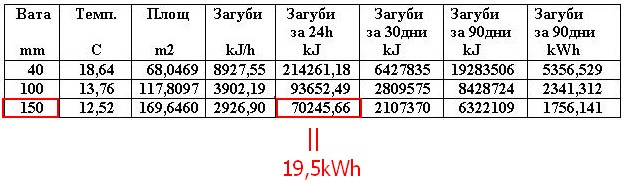

Ааааа чакай викаш, ами таблицата на ахмаков, верно забравих, по на Ахмаков сметките = 70245,66 kJ, или 19.5 kWh/ден(деветнйсе :shock: )....

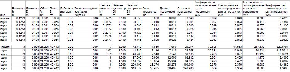

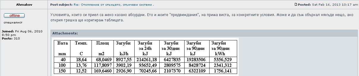

Тъй като само методиката на 2v6 е видно как се изчислява, ще коментирам само нея, по зададените изходни данни. Какво прави впечатление? Височина 6м, външен диаметър 4,5м. Какво става? Кой открадна 1,5м от диаметъра. От тук външна повърхност от 116,632м2 става 169,646м2, ами това си е направо 45% повече. Коефициент на топлопредаване цяла повърхност???. Казваш, че е 1,4382W/K, а в таблицата е 1,9302W/K, има няма 34% повече. На мен ми стана интересно друго. Този коефициент на топлопредаване цяла повърхност, всъщност представлява произведение от площа F, [m2] и истинския коефициент на топлопреминаване U,[W/m2K]. Или
F.U = 1,9302W/K , ако заместим с реалната площ 169,646м2, се получава, че
U= 0,0113778W/m2K и тъй като ми се струва нереален, решавам да проверя грубо, ориентировачно, на каква дебелина на изолацията отговаря тази стойност.
U= λ /b, b= λ /U=0,04/0,0113778=3,516m. Та има, няма разлика два пъти.
Ако имаш желание си го преизчисли.
От друга страна, когато се прави топлинен баланс, каквото и да означава това, се гледат входящи и изходящи топлинни потоци. Не се пренебрегват, само защото на някой не му харесват.
Та минералната вата има изч.λ=0,045W/mK , p=115kg/m3 и c=1300J/kg/K. И като си сметнеш колко кубика вата имаш, умножиш по p , c и средната логаритмична температура, ще видиш, колко топлина отива и за първоначално загряване на ватата. А дали са загуба? Ами водата, като започне да си понижава температурата, би трябвало да поглъща топлина от натрупаната във ватата. Да, поглъща, но мнооого по малко, отколкото се отдава на околния въздух, защото температурната разлика определя на къде ще тръгне топлината. В помещението винаги е по студено и топлината винаги ще отделя на там повече.
А съвсем друга тема е за лятото, когато започнеш складирането на топлина. Ама какво ли разбирам аз? Затова спирам всякакви коментари и ще чакам с интерес да споделиш как се получават нещата в реалния живот, а не по моята измислена теория.

Ахмаков написа:
.....Какво прави впечатление? Височина 6м, външен диаметър 4,5м. Какво става? Кой открадна 1,5м от диаметъра......
нищо не съм откраднал заданието беше дебелина на изолацията 1.5м и диаметър на буфера 3м, височина 3м, от тук се получава диаметър с ватата 3+1.5+1.5 =6м , а за височината 3 + 1.5 + 1.5 =6м и от таблицата гледаш за тези параметри, защото доколкото аз видях формулата в ексел на 2v6 смята дебелината ама общата дебелина от двете страни, така излиза че при дебелина 1 метър по таблица всъщност все едно изчисляваш за 50см изолация.
Но дори и така да е както казваш по твоите сметки излизат 20kWh докато всички други методи дават около 2.5kWh, обясни аргументирано ако може, ко не здраве да е!
И коментирай това:
и твоите резултати:
Tvoi rezultati za D3m h3m izolaciq150sm.jpg (39.34 KиБ) Видяна 3598 пъти
при едно и също задание?

Ето пак се приближаваме към истината - коригирана е тази грешка в таблицата.
Ahmakov, благодаря за бележката :)
За методиката обаче нямам заслуги - в таблицата съм дал картинката и на нея пише източника.
