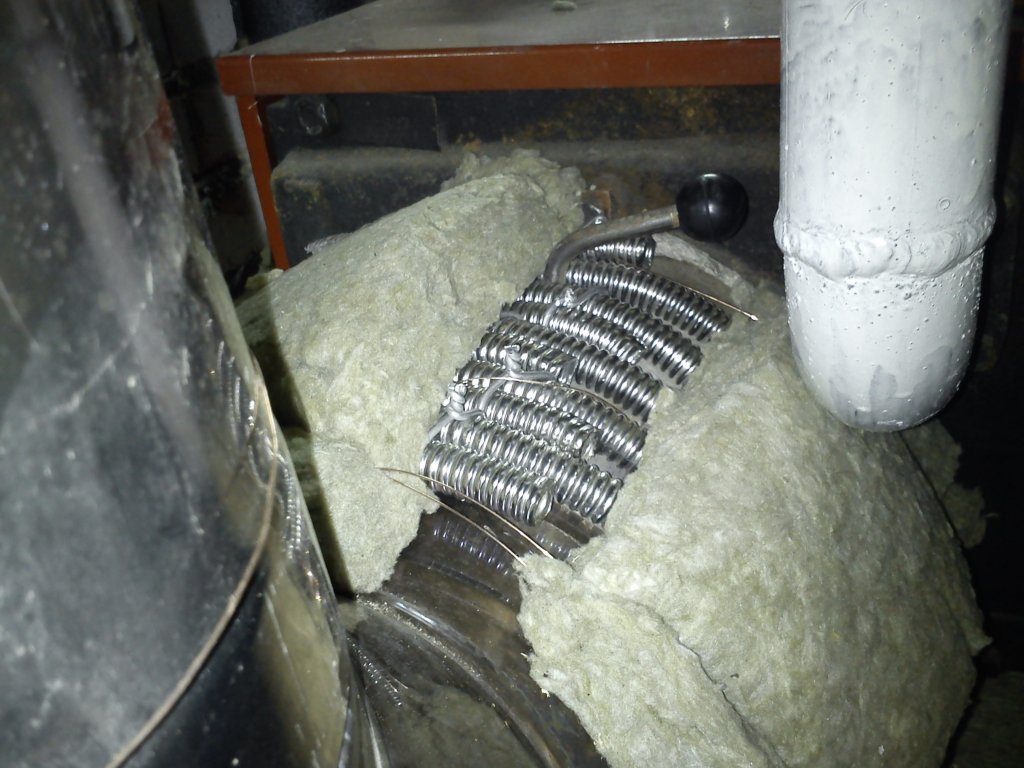

Иноксова тръба,цяла до покрива,серпентина навита върху"скелет",на 5мм. от инокса/ за да няма конденз/,помпа с термостат и към серпентината на бойлера.гофрираната тръба е 12м. нищо сложно. В един друг форум,един "академик" ме уверяваше,че е невъзможно да се направи! Но аз пусто не вярвам на разни титладжии/ понеже работех с такива 22г. / и взех че го направих :)

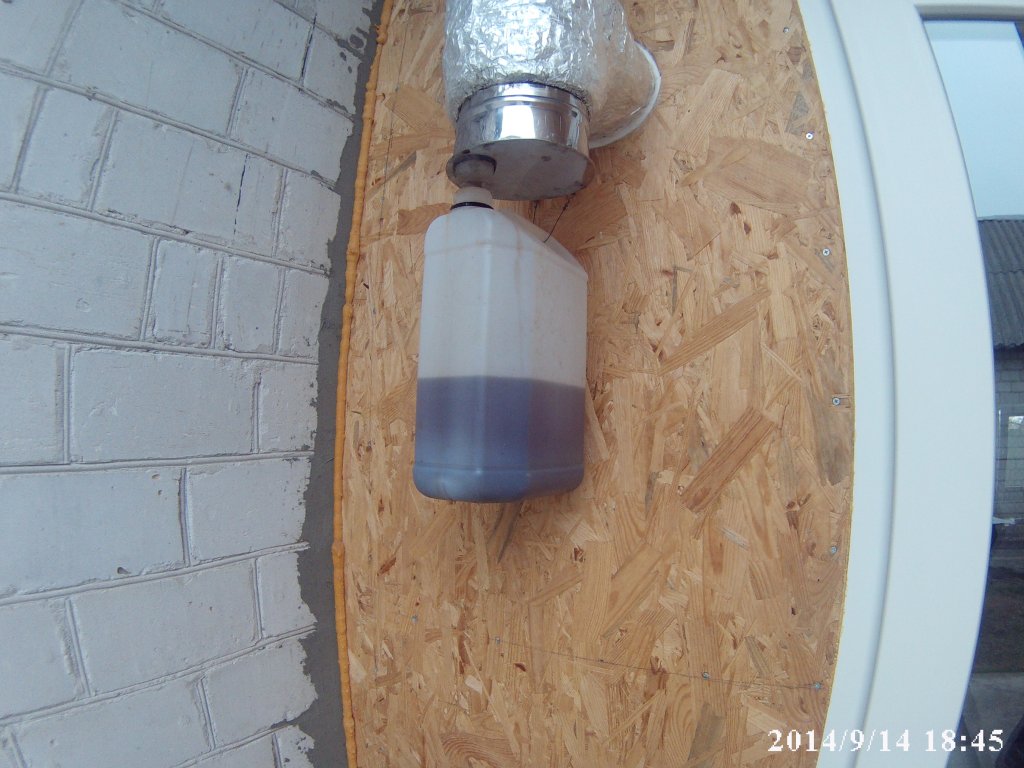

За напредналите ,с комини от неръждаема 316L ламарина и с отстояния между всики загрети елементи + 50 см до всичкоизапалими елементи - препоръчвам кондензен режим. Защо се плашите от конденза, той е цел. Вместо пушещи комини, не е ли по-добре да имате 10-20 литра конденз в туба за денонощие?
