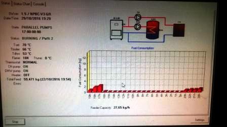

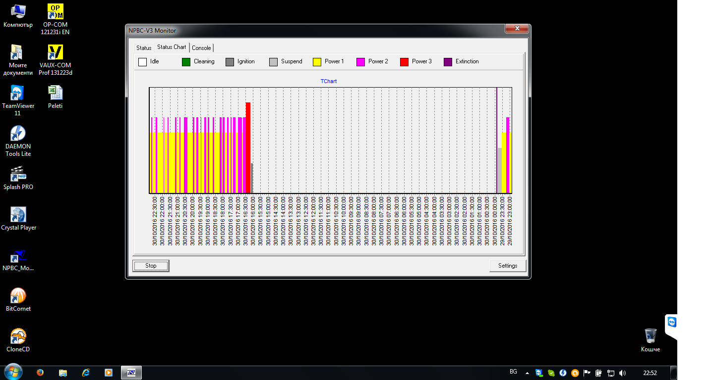

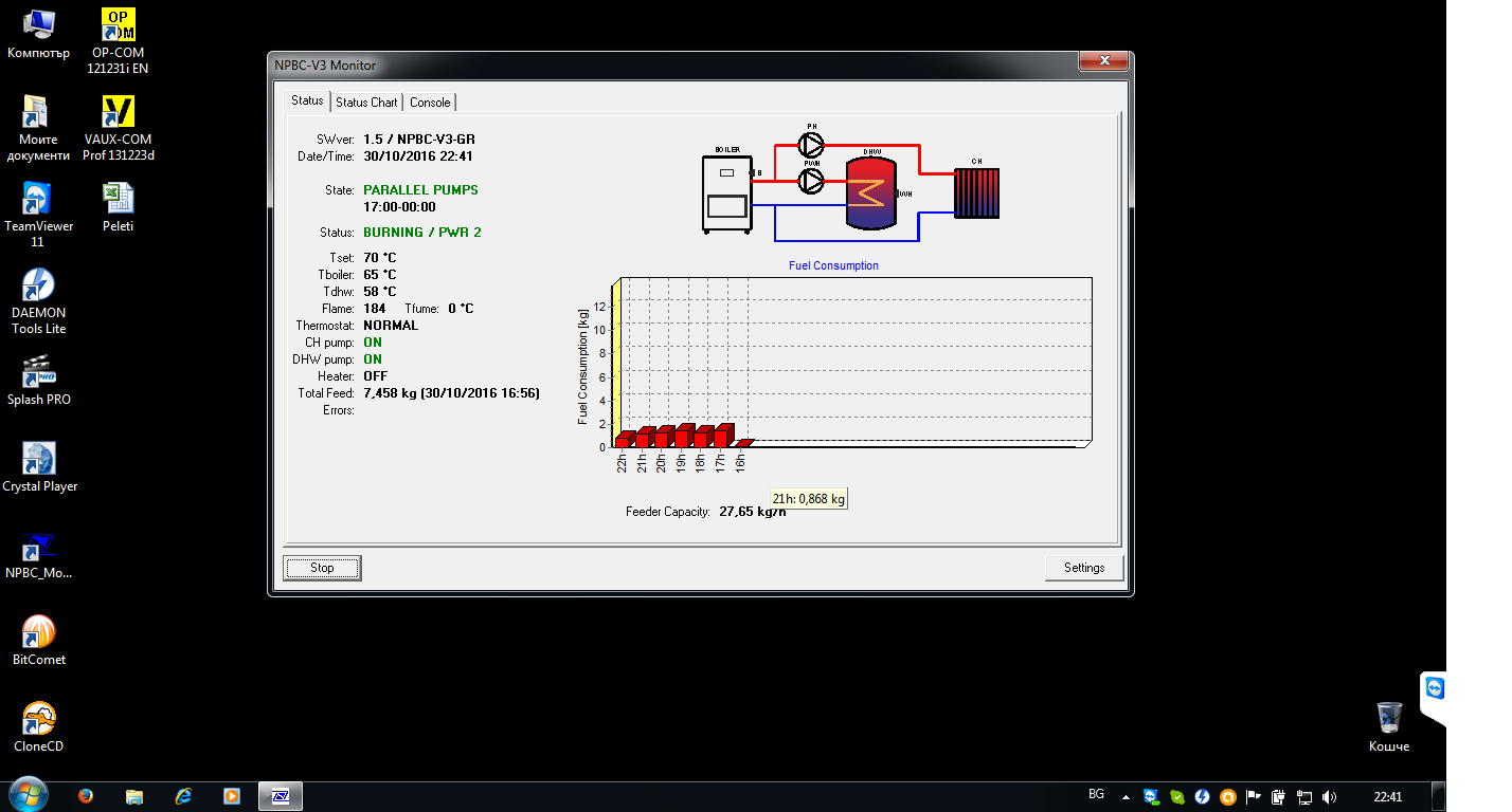

Аз също не съм толкова напред с компютрите. Поради тази причина ми се вижда много сложно изпълнението ти Стели, а може и да не е но на мен така да ми изглежда :). Както и да е. Както писах по горе, аз си правя мониторинг с натурелския софтуер. За целта ползвам един стар лаптоп. Само толкова. Програмката е повече от прилична! Имате реално наблюдение, можете да променяте параметри (само трябва да е в стендбай горелката) от отдалечено място, също така си прави и стат файлове екселски през 5 секунди. От тях се вижда пламък, темп. на котел, темп. на бойлер, мощност................................. То всичко си е изчерпано, аз не откривам топлата водя, който я ползва - знае! За връзка с лаптопа ползвам TeamViewer на телефон. Според мен се получава повече от удачно. Не знам само masterpit как го прави това, тоест как качва визуализация на програмката без да прави снимка. Аз нещо се не сещам и снимам с телефона и така. Ако някой знае - моля да помогне! Кой знае колко е просто ама не се сещам.
А ето и работата на моята система:
P.S. Извинявам се за лошата снимка!

Напротив, Натурелското управление е сложно, защото изисква няколко задължителни неща:
- Com port - повечето съвременни машини нямат
- специализиран софтуер - NPBC-V3 Monitor
- Работи само на Windows [-X
- друг софтуер за управление - TeamViewer, VNC ...
А при Web базираните неща трябва единствено браузер, който го има във всички операционни системи.
Вместо да снимаш с телефона натискаш "Print Screen" на клавиатурата, после отваряш "paint" и след това "paste" в прозореца.
Ако използваш linux дистрибуция след натискане на "print screen" просто си търсиш снимката в папката "Pictures"

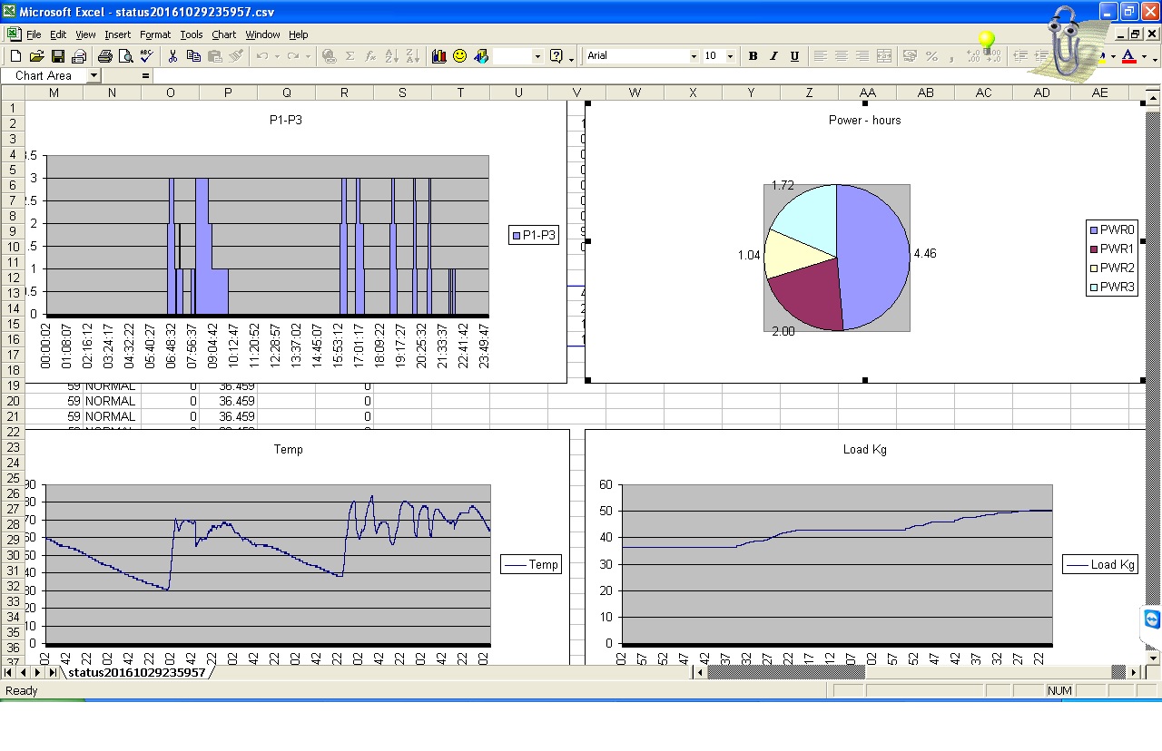

Мога ли да помоля да ми покажеш данни, колко време ти е работила горелката на PWR2 за последните 10 часа. Тя май не е работила много, но все пак.
Шегувам се. В status файла имаш над 17000 реда и е много тегаво да отсяваш нужната информация. А на графиките, които направих аз е много лесно, нали?
Evgeniy - майстор
Много е лесно в ексел:
С това не искам да омаловажа това, което си направил. Много добро е. Просто има различни начини за визуализация.

Евгени, тези графики пак на софтуера на Натурела ли са? Ако да, кажи моля те как да ги имам и аз! Благодаря!
Evgeniy - майстор
Пиши на лично с каква версия на MS office си. Ше ти пратя файла с макроса дето ги чертае, ако върви на нея.

Аз също не умаловажавам това което си сторил. Добро е. На мен обаче ми е по лесно в таблицата да гледам заедно няколко параметъра а оттам да придобивам по ясна представа. При теб са в отделни прозорци. Плюс при теб е сумираното време на работа на горелката на отделните мощности. Аз го имам визуализирано но не и калкулирано. Все пак имам представа какъв ми е разхода а той е повече от приличен. Другото със софтуера на Натурела е, чрез него можеш да правиш настройки по горелката без да си до нея, друг е въпросът какво ще се получи като не виждаш самата работа, но има параметри, които могат успешно да се променят от далечно разстояние.
Графиките на Евгени много ми допаднаха. Хубавото при тях е, че в четирите подпрозореца, представени в един се получава по добро възприятие отколкото в четири отделни. Силно желая и аз да имам тези файлове [-o< !
Ето новите ми файлове, за което пак благодаря:
