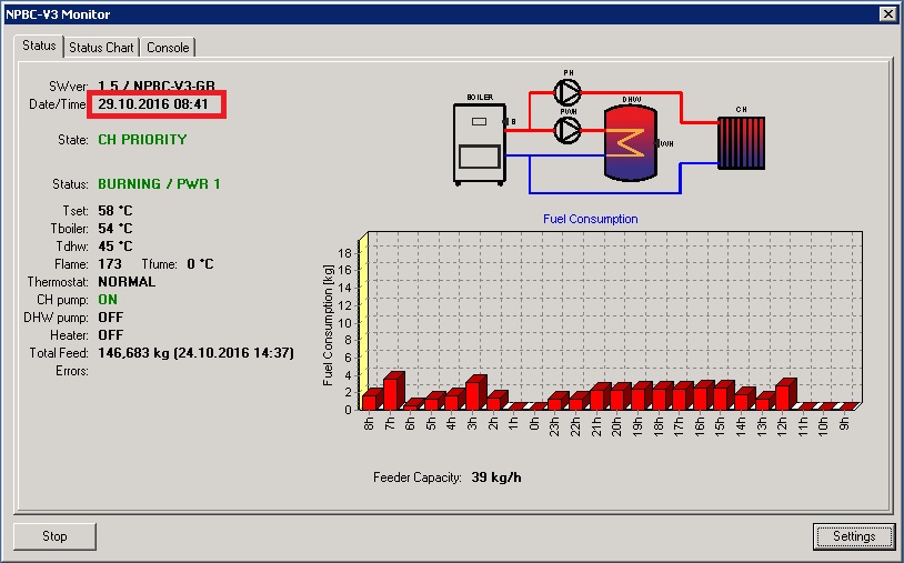

masterpit
- Мнения: 62
DimitarD написа:Някой помни ли от миналата година, дали часовника на горелката сам преминава към зимно часово време? Че съм забравил.Ако е включена към компютър би трябвало да се свери от програмата за мониторинг. Контролерът на горелката се рестартира сам по време на работа без да прекъсва програмата. Ако не го направи автоматично. Цъкаш два пъти с мишката върху дата/час както е показано на снимката и контролера се синхронизира.
