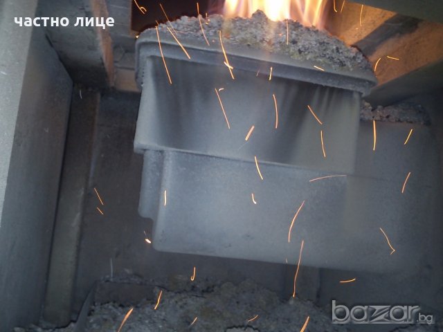

6osi6 - майстор
Качеството се вижда от пръв поглед.
На тази снимка, поставена от търговеца, си личат следите от излишен въздух под решетката за горене.
sian - специалист
Няма излишен въздух. Горелката не е уплътнени. И издиша.
