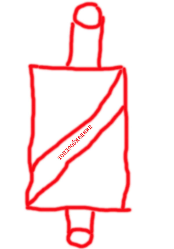

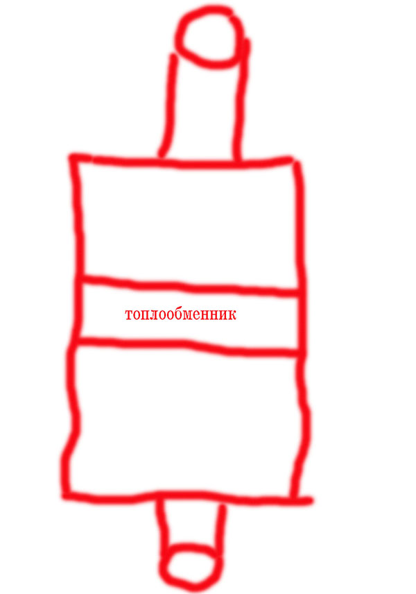

Ivaylo Popov - напреднал
Моля за съвет,
как да монтирам топлообменника?
Виждам ,че колегата Шоп е монтирал по-диагонал.

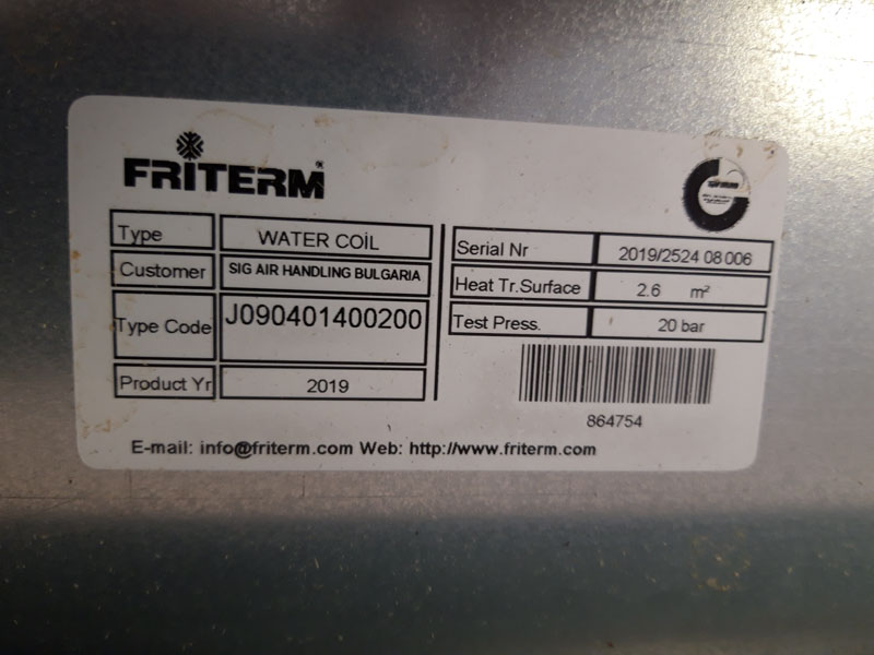

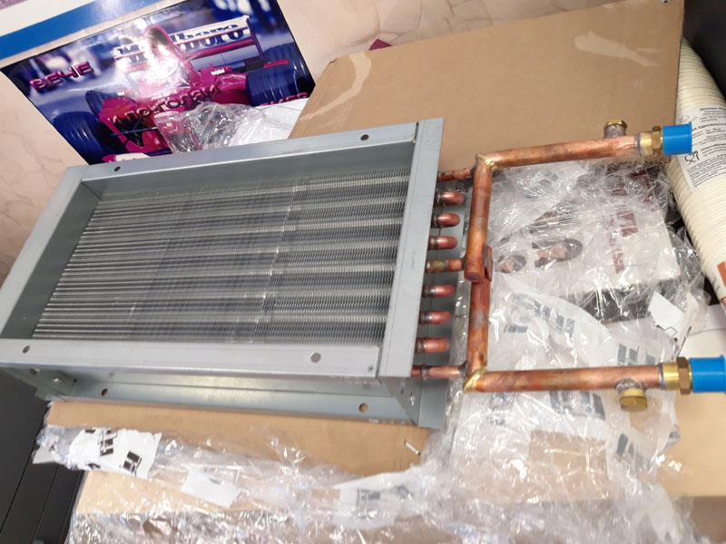

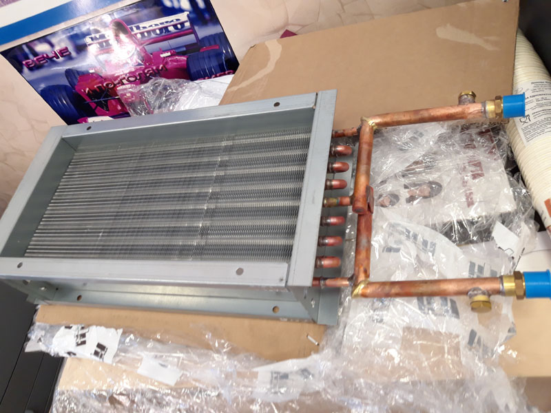

Пристигна и топлообменника:)
шоп - майстор
Според мястото и както ти е най-технологично така го монтирай. При мен бяха два радиатора и бях ограничен от към дълбочина на кутията та затова и такъв монтаж.
пет сеп 27, 2019 11:17 amшоп написа:
Благодаря ,
помислих,че когато е монтиран по-диагонал потока въздух се блъска в ламелите и така се забавя леко и да е по-ефективно-такава някаква я мислех:))))
Монтирам както ми е по-удобно .
Hursa - майстор
Мисля, че първия вариант е за предпочитане. Иначе ще влошите обтичането на оребрението.
