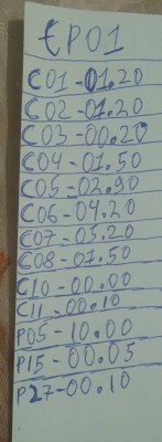

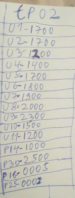

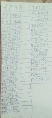

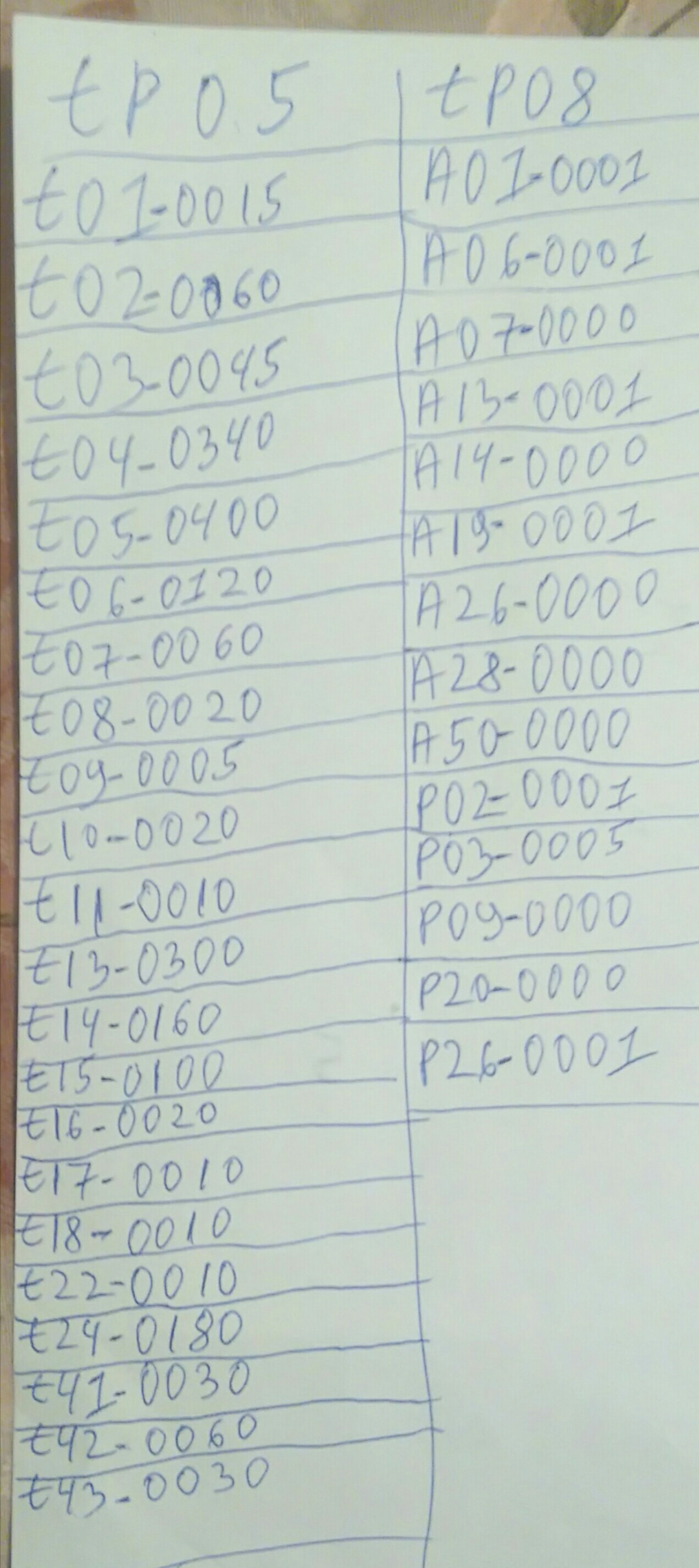

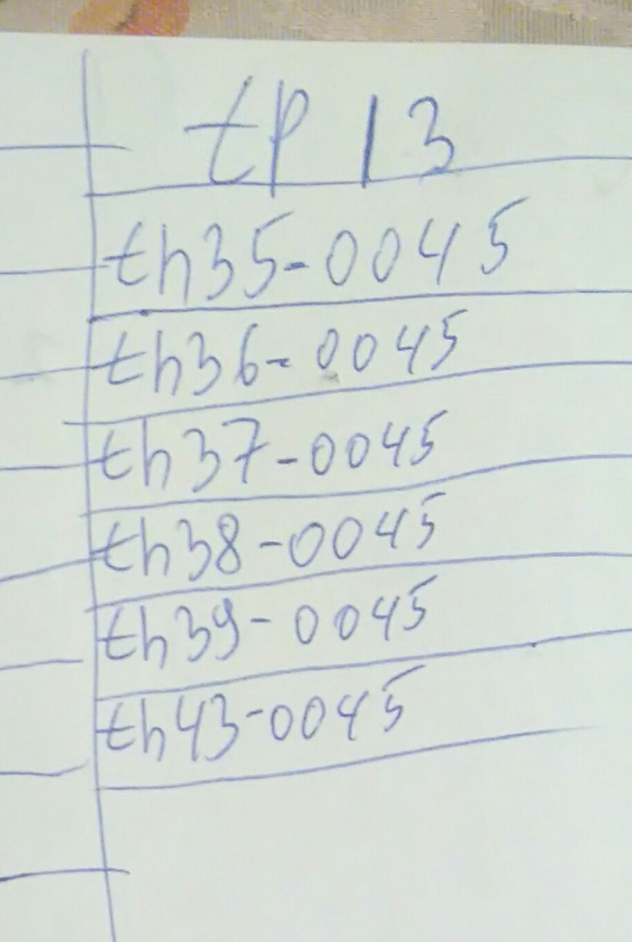

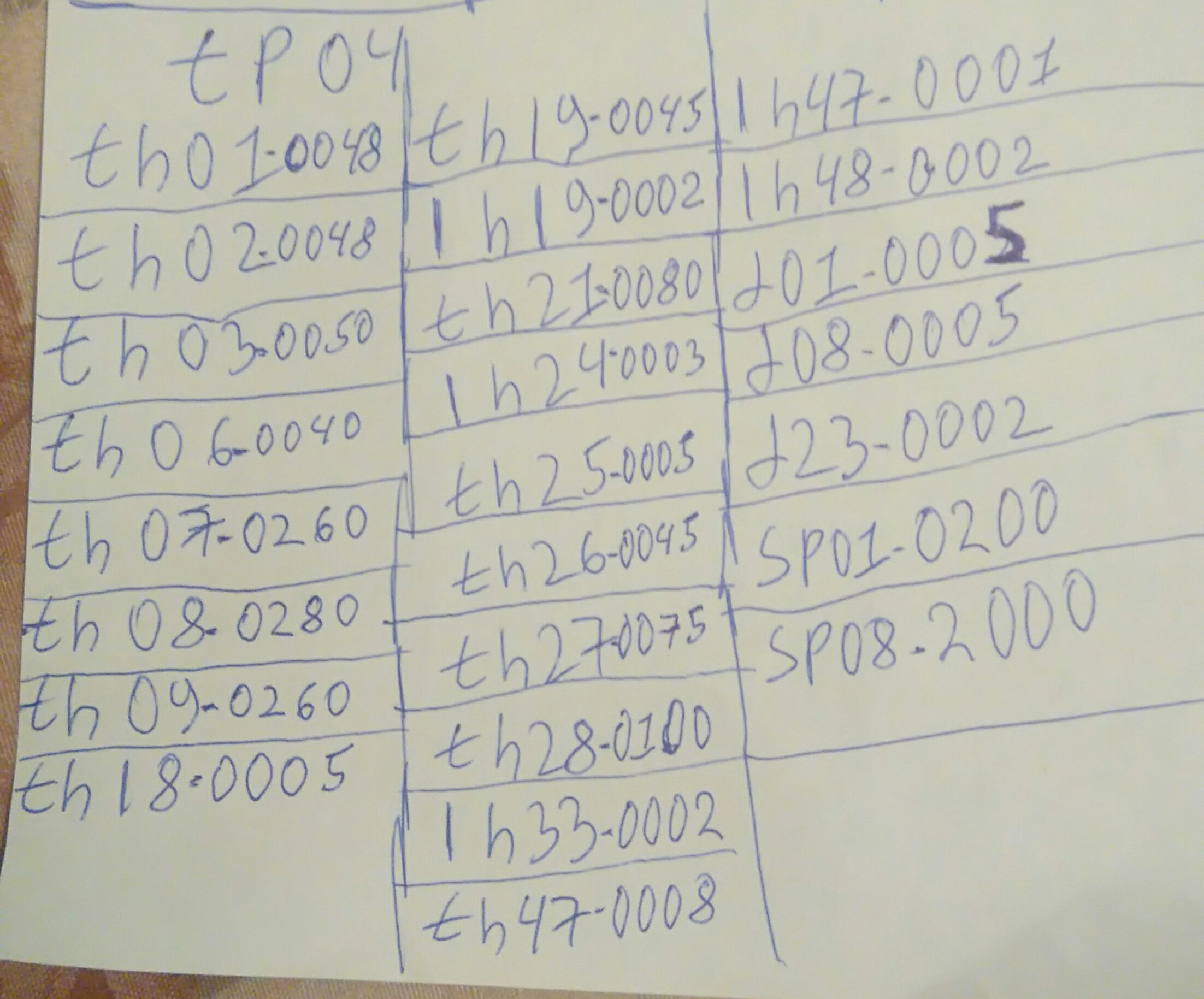

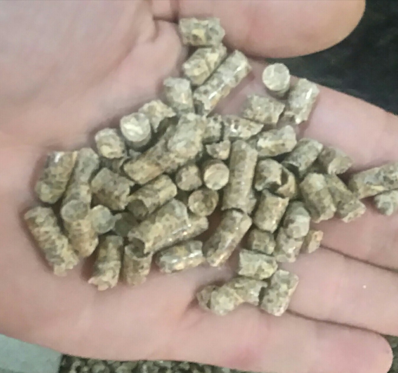

И само да споделя че разходът никак не ми е малък а уж всички на минимум, за 12 часа около 13 килограма
toto1221
2296 мнения в "Настройки на пелетна камина BURNit PM Comfort plus 13 и 25 kW"
tanio_s
- помощник
- Мнения: 17
Колега, на каква степен я караш камината? На А, на 1-ва, 2-ра, 3-та ... Така като гледам стойността С03 е много ниска, а изведнъж следващата след нея С04 е много по-висока от нея. Следващите нагоре до С07 също са височки. Зависи пак какво отопляваш, но лично на мен ми се струват високи. При така зададените стойности ако я караш на автоматичен режим никога няма да ти влезе в първа степен. А втора степен ти е много завишена и оттам няма защо да се чудиш защо ти е голям разхода. Моя съвет е: прочети обстойно темата, изтегли си сервизното ръководство, направи си го на книжка, попрочети го малко за да придобиеш някаква представа за логиката на нещата пък тогава ако нещо не разбираш питай тук. И ако пак не можеш да се оправиш си извикай инсталатор от оторизирания сервиз.
toto1221
- Мнения: 53
Въпроса е там че включвам камината на автоматичен режим и след около 30 минути достигната желаната от мен температурата на водата 65 градуса след което е включвам на1 степен и температурата не пада под 55 на тези ниски стойности, отопляваам общо 5 стай и баня с тоалетна 4 радиатора 1,20 на 60 и три 1,70 на 60. Иначе съм изчел всички и съм си правил какви ли не експиременти ако е оставя на автоматичен камината изключва постоянно а ако завиша на ц3 или ц11 пак изключва.само така работи постоянно без да изключва задавам и 65 и не ги надвишава
tanio_s
- помощник
- Мнения: 17
Това което се сещам най-лесно е да засечеш с хронометър като я пуснеш на 1-ва степен дали шнека работи 0.3 сек колкото си и задал на С03. Защото за мен това е изключително малко и даже се чудя как не гасне изобщо. И за да не гасне дали не включва някакъв друг режим при който работата на шнека не е 0.3 сек а много повече и за това да ти държи градусите, пък ти да си мислиш че е на 1-ва степен. И при мен веднъж се беше получило нещо такова и влезна в модулация, но после като излезе си заработи нормално.
toto1221
- Мнения: 53
Помислих и единственото нещо което се сещам е че навсякаде имам термоглави и като притворят мощноста пада много и затова държи градус,нека никой който е без термо глави си даде настройките да пробвам да ги махна и да видя какво ще се получи нека само казват и колко и какви радиатори имат вързани и със стаен термостат или без и какъв разходът постигат и на каква степен е държът и на колко градуса
