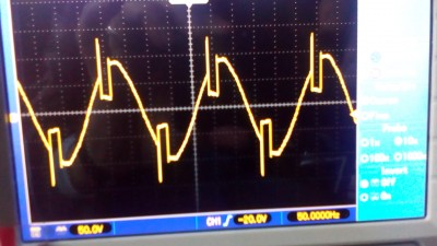

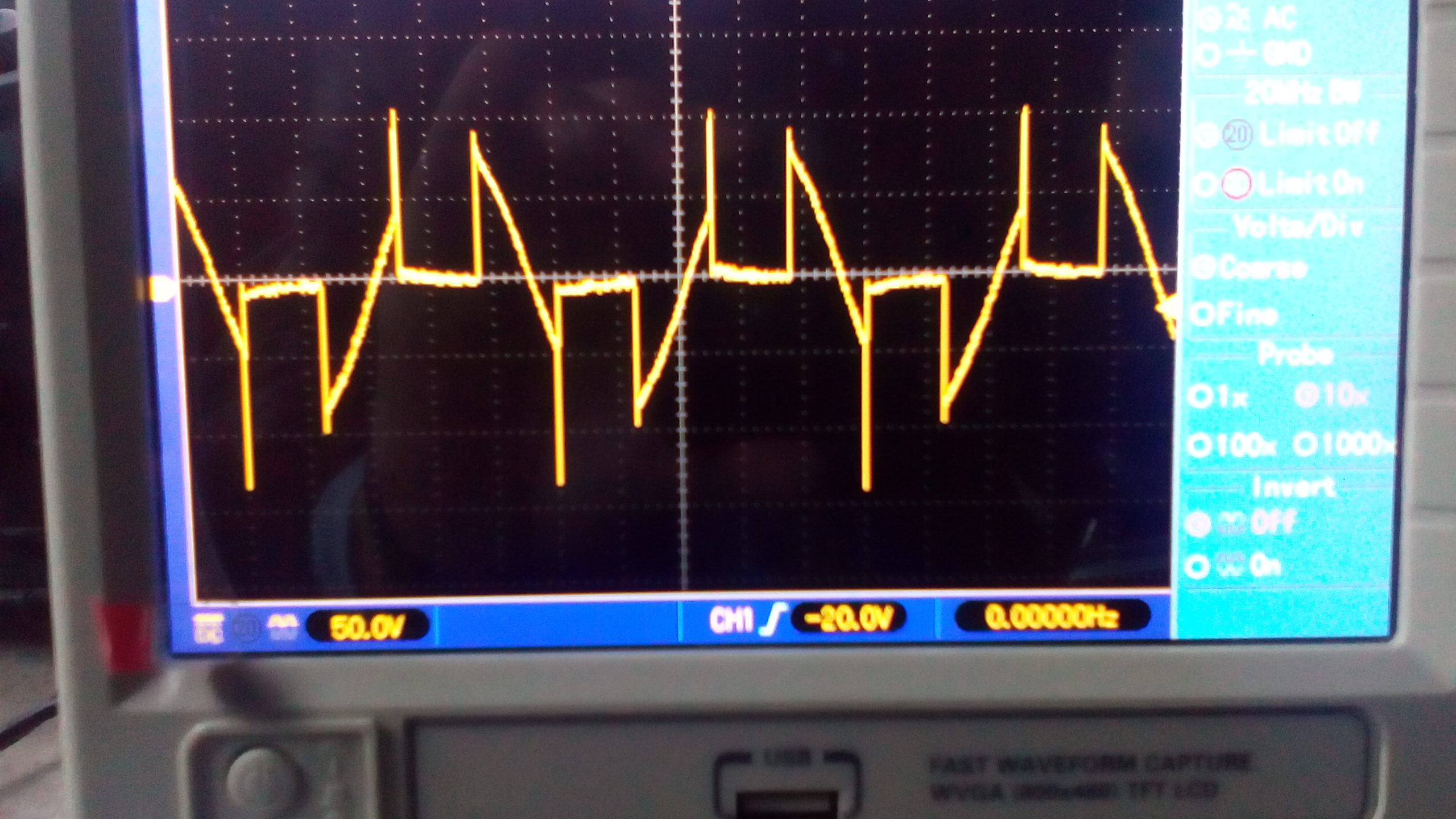

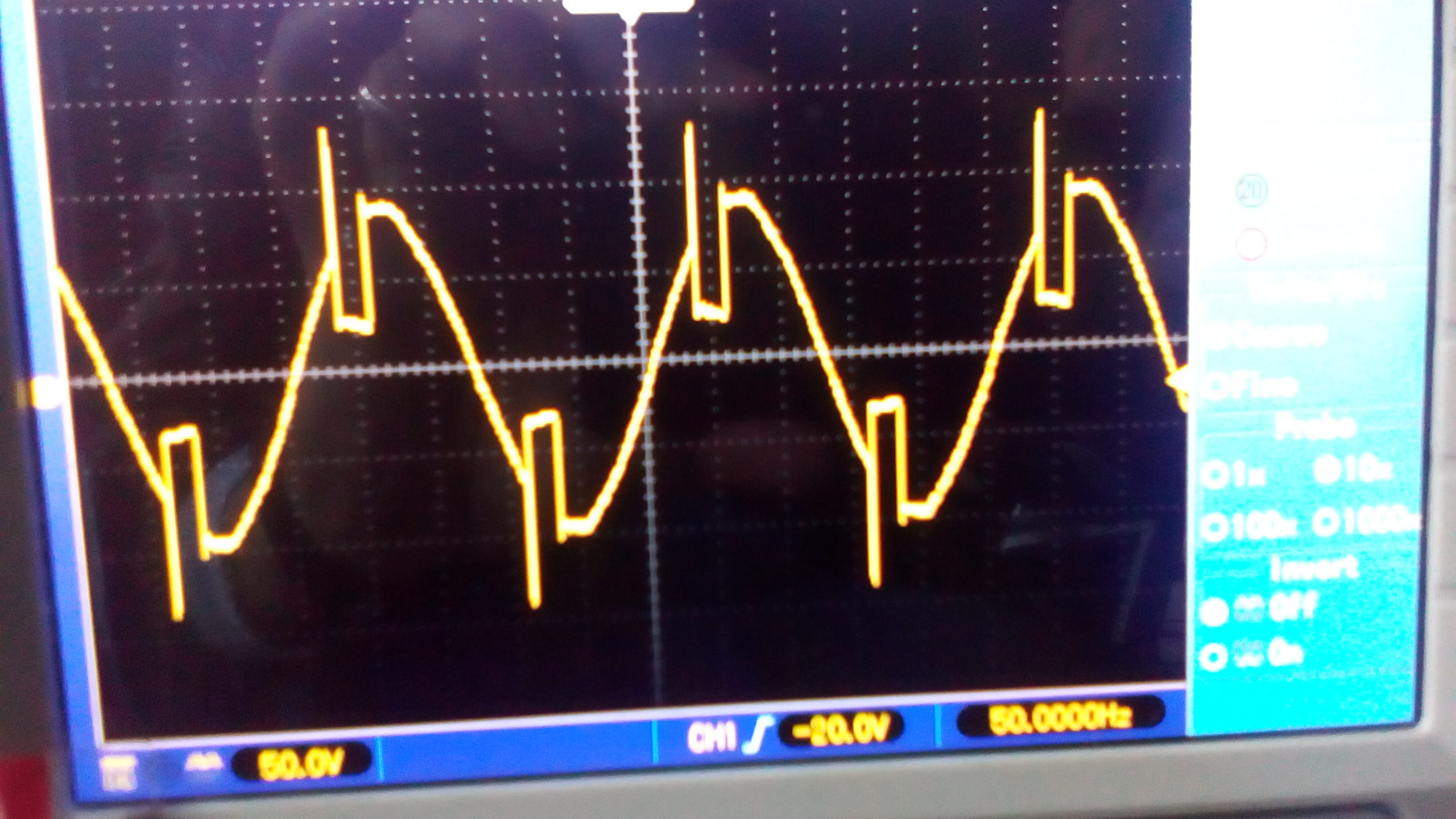

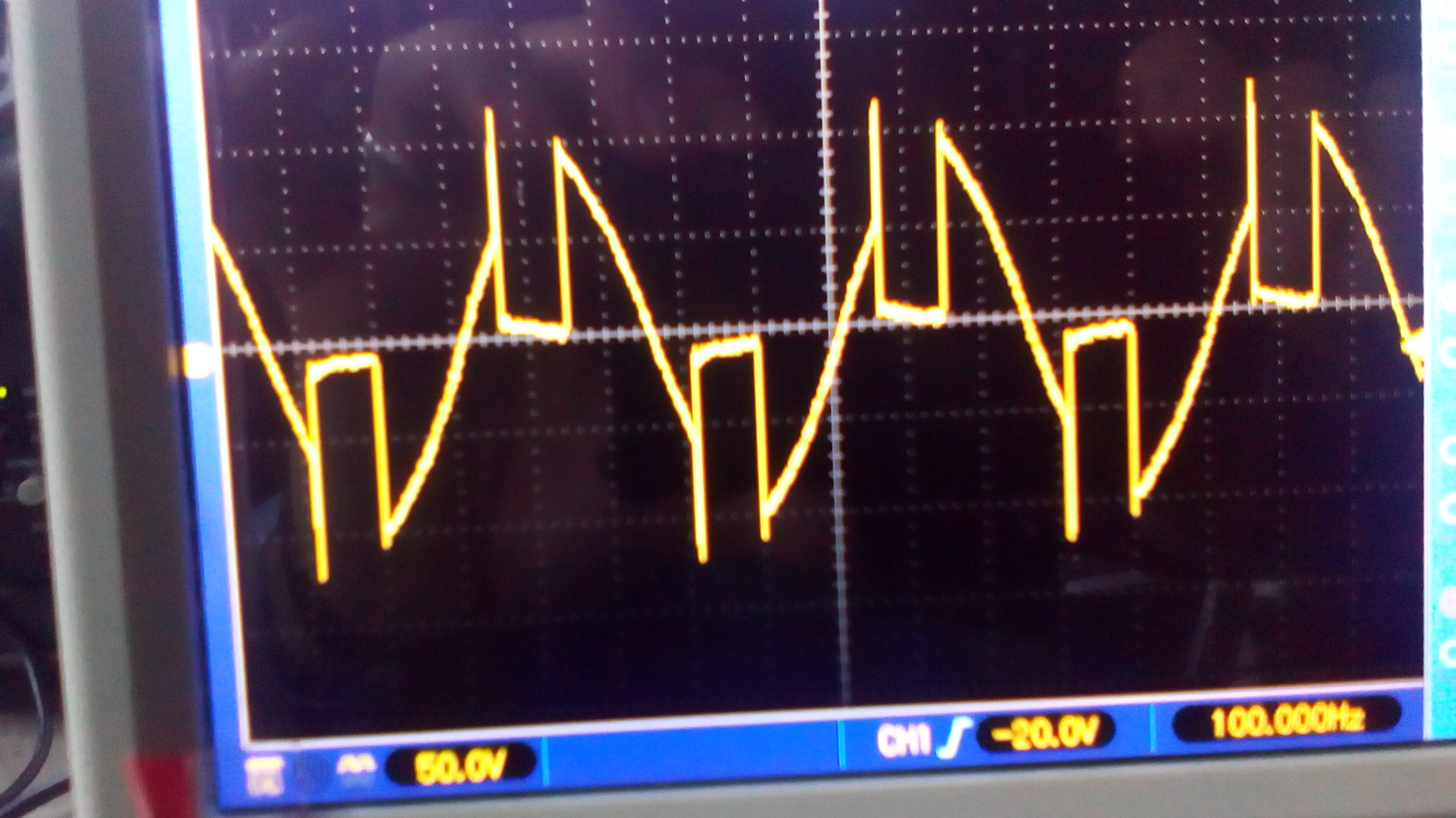

Ето как работи контролера на Натурела. Това са осцилограми за 20%, 50% и 80%
20%:
50%:
80%:
Явно фазовото регулиране не е толкова вредно, щом се прилага в най използваните контролери.

Точно това имах в предвид... използва се по този начин като се реже от от пиковите стойности..
И се явавява почивка... докато другият за който става въпрос реже от нулата нагоре ( липсва плавното повишаване на напрежението и съответно на тока...

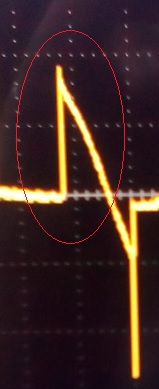

bobi65 написа:
Къде видя плавно повишаване на напрежението тук:
Подминаването на нулата е просто резултат от дефазирането според мен.
Ето и теория какво точно се случва, но за съжаление не е на английски:
[youtube]https://www.youtube.com/watch?v=NOvTTcI8c_Y[/youtube]
bobi65 - специалист
Този от видеоклипа го е обяснил... Бета = Алфа + Гама..
Това което си маркирал в Гамата ... .. време интервала на Алфата е извършил вече част от работата си .. точно когато полувълната има пик е отрязана и не извършва работа..
А ефективното от цялата полувълна ( Бета) напрежение с такова сериозно орязване е малко .
По важното е обаче защо така орязана полувълна не е опасна за Вентилатора..
Отговора е: асинхронното двигателче на вентилатора е с ротор от типът "съпротивителен кафезен ротор". В двата края на всеки запресован проводник има и малко съпротивление .
Това съпротивление успява да поеме до накаква стоиност малко по резки изменения на напрежението но за сметка на загряване на ротора.. И като е премахната пикът на полувълната то явно нещата са под контрол и загряването е в норми..
Другите фазови регулатори обаче на режат пика на полувълната . Тогава и ротора загрява повече и моментните токовете на всяка полувълна са по големи въпреки че коефициента на запълване и ефективното напрежение да са същите както с обсъжданата диаграма .
