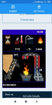

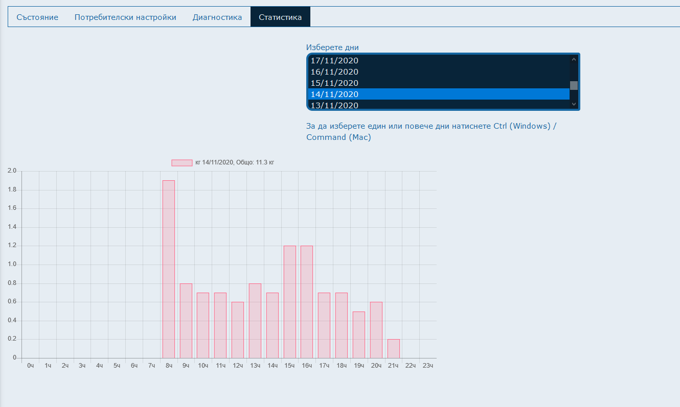

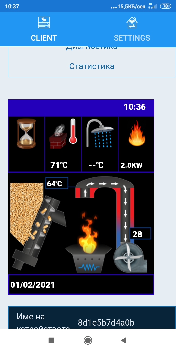

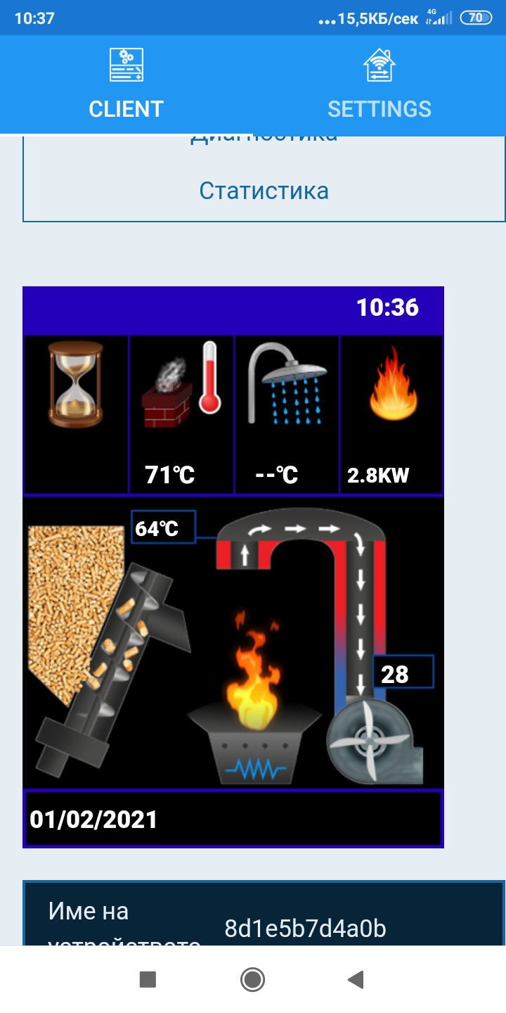

Ми вече не засичам, но на минимална съм задалнколко дава производителя 1,2кг на час все пак мин мощност ми е 5-6кв. Не дават никъде колко е на бижуто, но спиред колегата 2-3кв. Писал е че гасне и пали сама, а на графиката никъде няма пик, където е палила и е работила на макс? Тя ако тлееес 2-3квцял ден комина ще стане водопад, на 2-3квколко гр ще е Т на газовете, даже как не се вкл. Аларма за ниски? Не знам, просто ми е чудно?

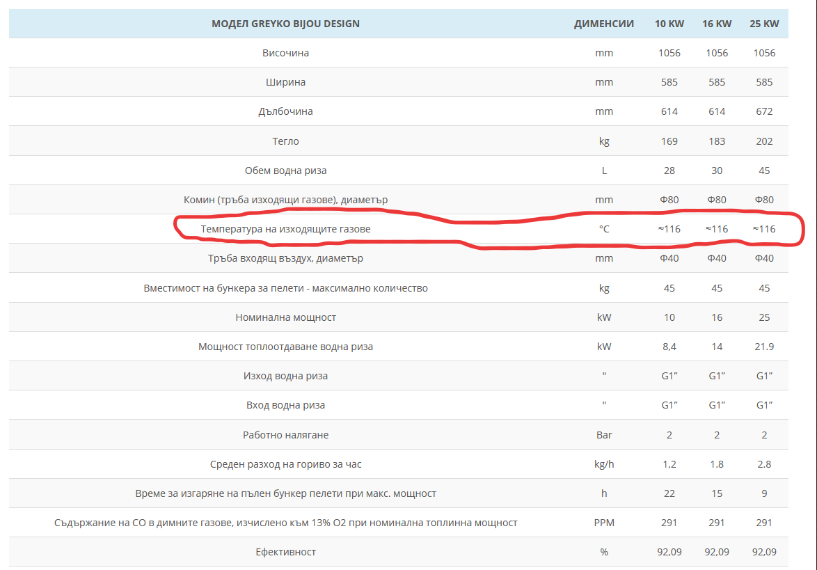

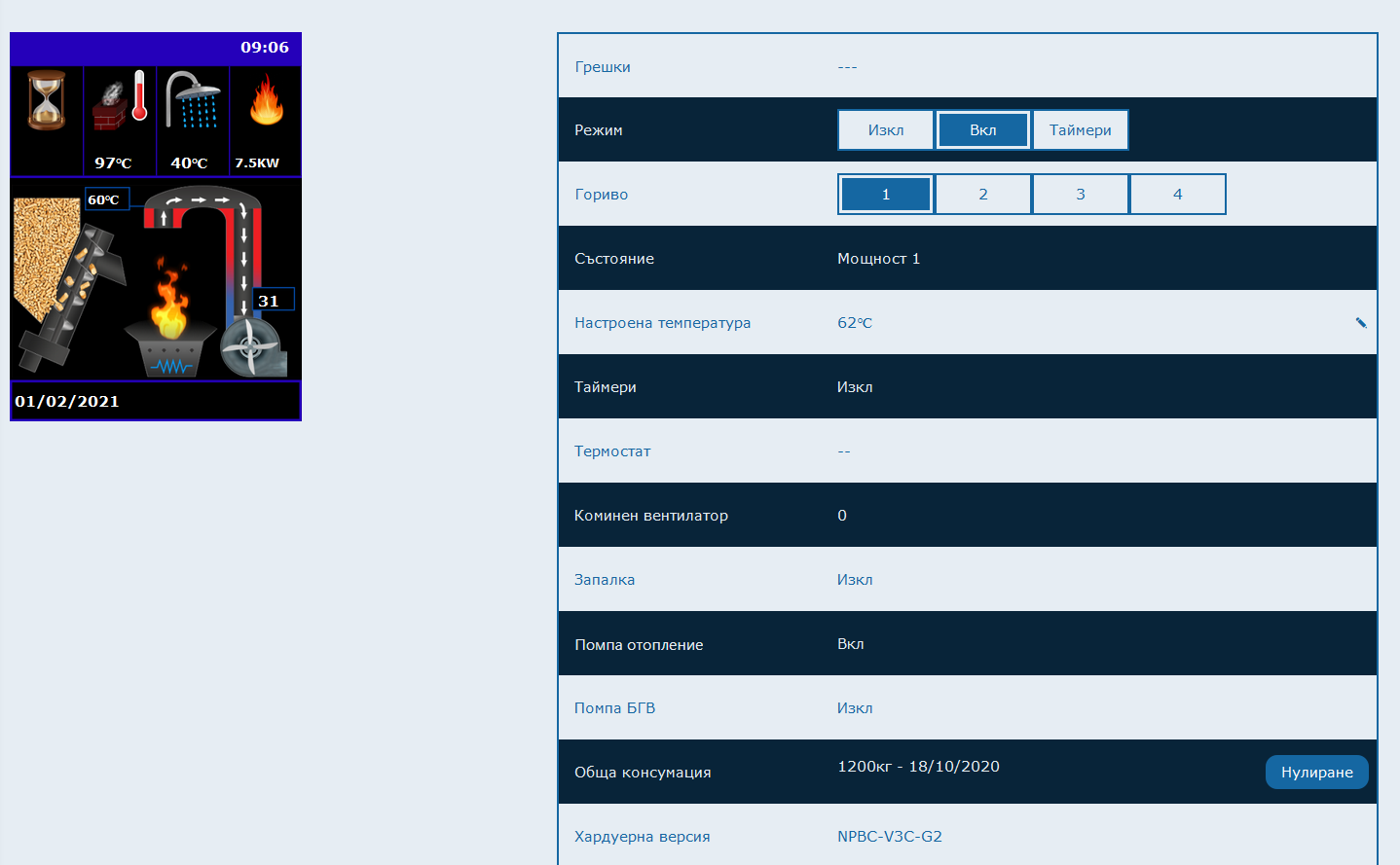

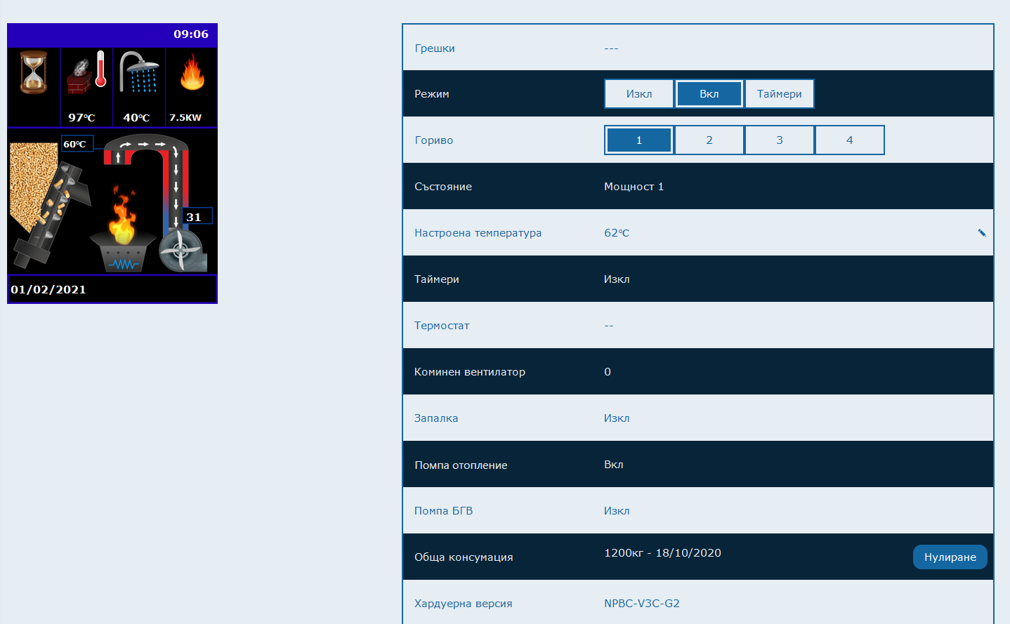

Обърнете внимания пройзводителя колко градуса дава на димните газове.Другите снимки са ако някой иска да коментира.

Камината на поддържане е 2.8 кw на P1 е 4.9кw при достигане на 66 гр на водата се гаси сама и при достигане на 55 гр пали сама при оставени 60 гр на водата.Да образува конденз комина нормално при външен комин не изолиран и при ниска темп.на газовете,включисе аларма за високи градуси на газовете но три дена камината работеше непрекъснато и небях я чистил за което ме бяха предопредели че ако не се чисти вдига град. на газовете,другото което стана при запалване когато темп на газовете е по ниска от на водата като запали изписва грешка неуспешно палене и товае при стария софтуер с които съм като щеми инсталират новия при които новия няма такива проблеми

ха, даже и 50гр дастане ще си бачка,браво, еми какразпознава например че няма пелети и е угаснала с фотозензор ли? Брпаво колега подържане 2,8кв, браво на грейко, ма инак с тези 70гр в комина си е беля. При мен въпреки турболаторите със сегашните букова смес прави 105гр на 6кв :)
