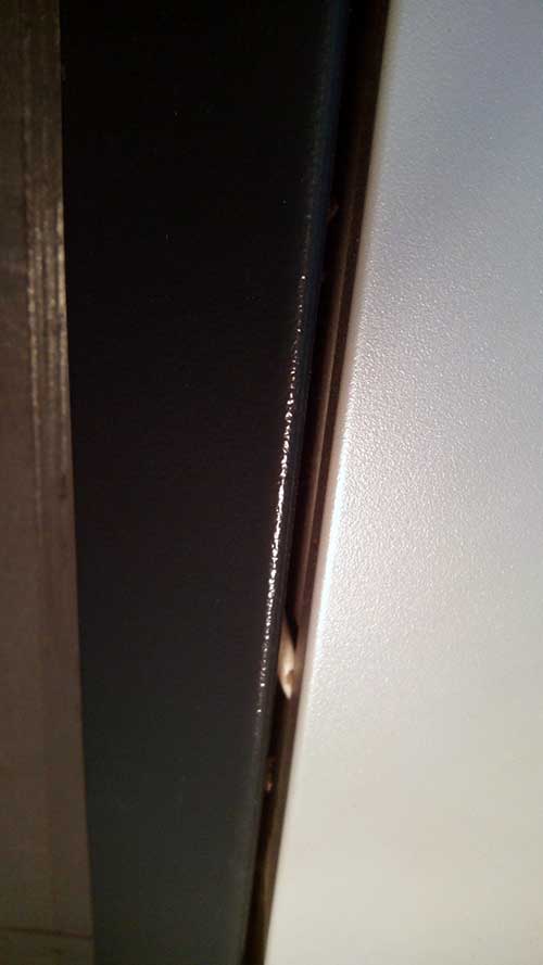

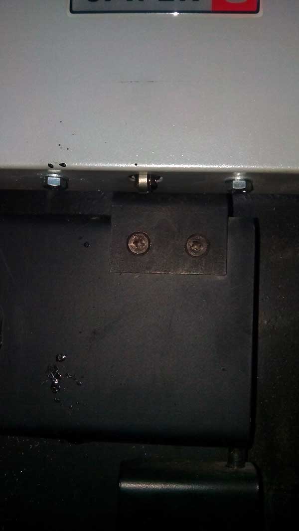

Според мен Филме, не е така. Погледнах по-внимателно и видях едно колелце-ключ на горния ръб от към дръжката за отваряне на вратичката. Това колелце леко се повдига щом затворим. По същата хоризонтала, но в другия (ляв) край на предницата, се вижда през процепа един бял кабел, в който вероятно тече управлението. Къде отива и как точно Интиела разбира какво става - не е ясно засега.
Следват малко снимки за да е по-ясно какво имам предвид.
Това е колелцето-ключ дето се повдига при затваряне на вратата
Този скрит зад предния капак кабел вероятно управлява вратата.

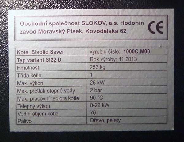

Всъщност котела е "реколта" края на 2013. Разликите в модела (моят SI22 D) вероятно определят разнообразните модификации.

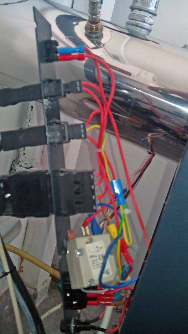

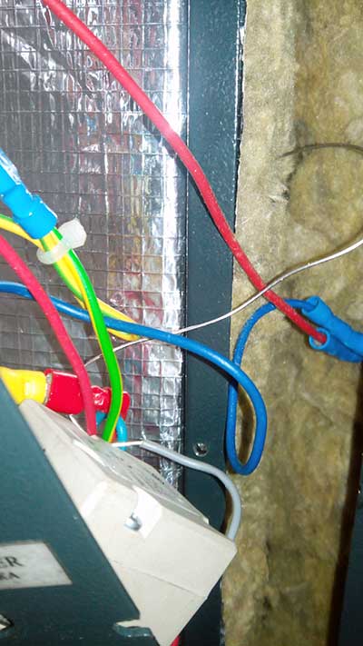

Стана ми интересно и реших отново да отворя задния панел да погледна.
Да, Филме, прав си. :-) Бях недогледал. Действително има чифт кабели дето идват от предницата (най-вероятно същия бял кабел с колелцето за отворена врата). Единият, синия, влиза директно в куплунга с управление дето заминава за горелката (явно към чифта "Int. Stop", щото другия чифт е "Thermostat"). Другият, червения, минава през малкия ключ СТАРТ най-горе. Не съм погледнал по-подробно но изглежда вече ясно какво може да става.
Значи при мен чифта кабели "Int. Stop" на Интиела става добър кандидат да се върже и за клемата "OD" (отворена врата) на Натурела (през устер-клемата не пречи на Интиела поне).

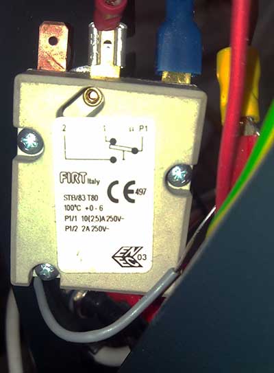

А, въпросното "Emmeti" не пишело "Prodigy" а "Firt". Дано не е нещо фалшиво.
jabata - специалист
Ами прав си, датчика за врата който ти трябва за натурелата, можеш спокойно да го вържеш към това ключе, и само една малка корекция. Интиел-а, имат int stop и ext stop, като int stop е когато изключиш горелката от копчето на самата нея, а ext. stop е когато това стане от малкото ключе отзад, респ. от вратата. Въпреки че при мене няма такъв датчик, и аз мога да си отворя вратата по време на работа.
А що се отнася до този firt, не е менте спокойно. Prodigy e регулируем термостат On-Off, а това е просто един авариент термостат, който изключва на 100 градуса, и включва само ръчно.
