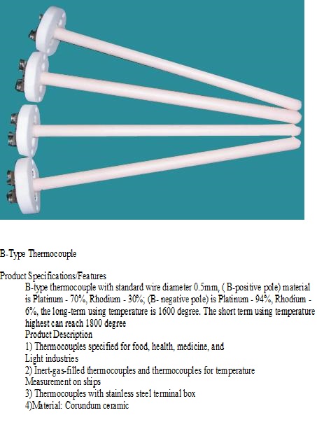

bobi65 - специалист
[quote="jorko2008"]Здравейте,
Тази термодвойка дали си заслужава да се купи? В смисъл ще върши ли работа?
quote]
Точно с такива си блъскам главата от месец и нещо.. две изгорих вече с моят решим на високотемпературна горелка.. Общо взето на 1300 гр. прекъсват ..Първата поне изкара 5-6 дни преди да почне да се сдухва.. втората с първото палене излезе от строя.. Но за мен ми беше важно да видя докъде съм докарал температурата.. преди тунингите на главата бях около 1250 .. сега съм около 1520 гр. поръчал съм с същият дизайн и външна изолационна тръбичка но тип " B " която я дават до 1800 за кратки измервания и работна 1600.. разликата обаче е и цената с таксата за превода ми стъпва на 173 долара..
На изгорялата тъп S разкапсоловах керамиката.. и я тествах.. много яка.. с флекса не се реже . докато не стане червена и не почне да се топи няма рязане.. на шмиргела също. така че тази която поръчах сега ще ми върши работа..
Ако системата ти не е модифицирана, вероятно си на 1200 градуса като температура и тогава тази евтината ще ти върши работа.
Имай в предвид че и присъдинителните проводници са специални ,с изолация от стъкло влакно и висока цена.. около 12 лв. за метър с жило 0.5.. .
Ако пък ползваш горелката в модулация то при ниските мощности температурата пада до 950-1000 заради повишена ламбда с която работят ниските мощности..
Цялите тези разлики 0т 1000 до 1500 са с пряко отражение върху КПД на горивният процес и Разхода на пелети...
Затова и с цената на скъпи сонди и термодвойки и издухани по време на експерименти елементи се съгласявам в името на тази ефективност.
