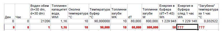

Ето в тази таблица може да се види как e сметнато приблизително изстиване на буфер 21t:
https://docs.google.com/spreadsheet/ccc ... sp=sharing
8180 - майстор
2v6 написа:

Да попитам, моля, за "Топлинни загуби - WK" = 10. :?
Приел съм го като условие в задачата - 10 W загуби при 1 градус разлика между температурата на водата в буфера и температурата на околния въздух.
Не съм смятал това при каква дебелина на изолацията ще е (2 или 200 см).
Най-добре според мен е този параметър да се измери. Така ще е по-сигурно, че резултата от сметките ще е верен :idea:

А аз опитах да приложа таблицата за "буфер" 1dm( 1l ) и изолация 40см и нещо не ми се получава. Някакъв коментар.
Ahmakov, условията за изчислението се задават в реда с ден "0" и час "0".
Не знам какви са загубите при изолация 40 см.
При загуби 0.01 W/K се получава следното:

8180, благодаря за бележката. Сега вече таблицата е по-вярна :idea:

Нека поразсъждаваме, върху таблицата. Колони 7,8 и 9.
Изхождайки от
Q = F . U . (t2-t1), произведението в червено F . U трябва да има стойност 0,01W/K.
Ако F=1m2, тогава U=0,01W/m2K. От друга страна U~ λ/b или 0,01=0,045/b => b=4,5m
Ако F=100m2, тогава U=0,0001W/m2K. От друга страна U~ λ/b или 0,0001=0,045/b => b=450m
Това е за изолация от минерална вата и пренебрегвайки Ri и Re.
Дали има такива цилиндри с диаметър 12м и повърхнина 1м2 или с диаметър 903м и повърхнина 100м2.
Според мен таблицата е неприложима в този си вид.
