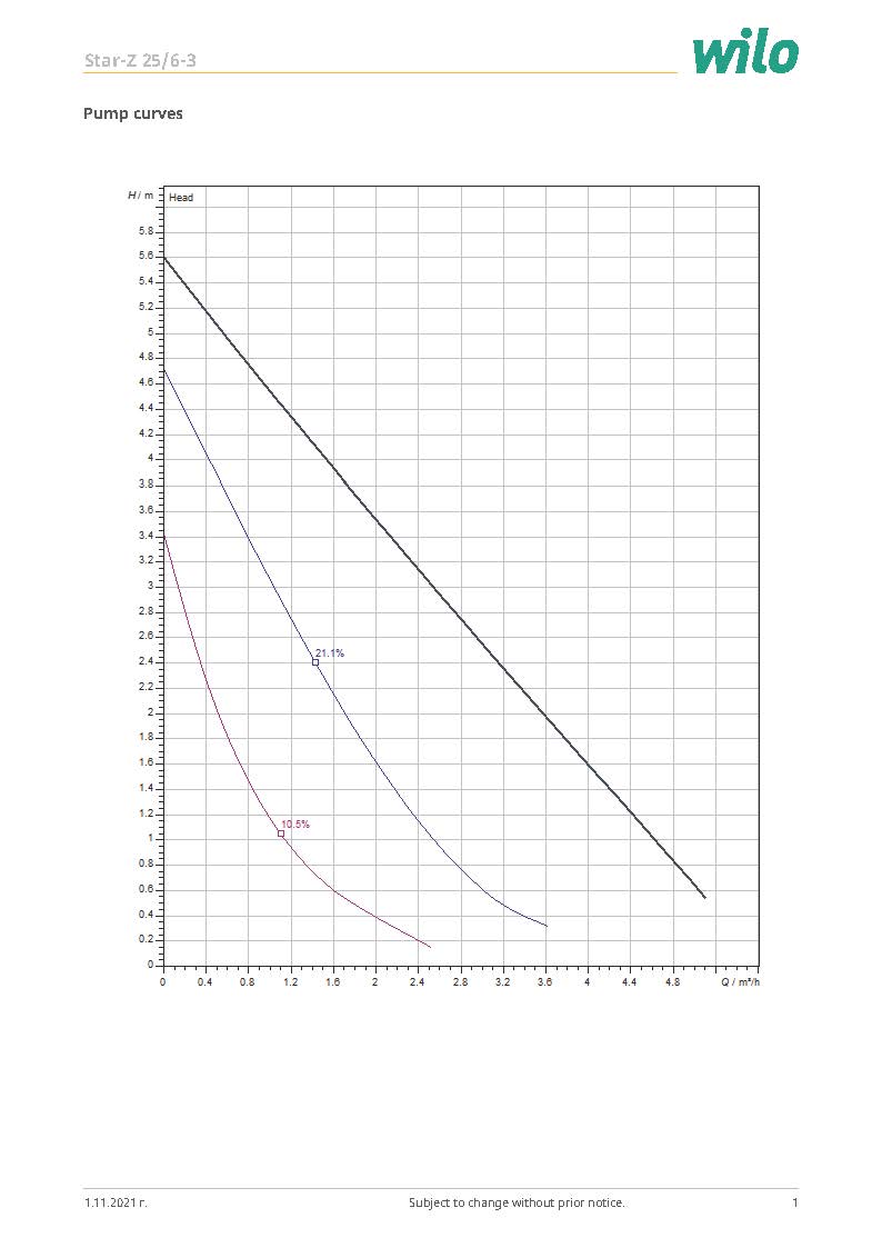

Радиаторните глидери са като Helius. Разлика виждам само в ламелите в горната част - на хелиус са два ламела, а тези са с един. Алуминиевите радиатори са склонни на такива шумове. В нас има един 20-глидеров и само той шуми, но шуми ако спра циркулацията през бойлера. Тъпо, но така го направих с обща тръба от една линия на разпр. колектори. От термостатичните вентили също се получава шум.
Причината обаче е основно в помпата. 25/6 е сериозна помпа. Не е ясно какви криви като дебит и налягане прави на 1 степен. Предполагам прибутва много бързо водата дори на нея. Скоростта на водата през системата може да се намали и с вентилите на изхода на радиаторите. Другият начин е с един кран, като може и да е след камината преди разделянето на кръгове, линии, рамена... Кранът тип спирателен шибърен за водопровод. Да не е сферичен, а с възможност за навиване няколко оборота от отворен до затворен.

kozl - майстор
Е каква е идеята с намаляне на налягането?
По диаграмата на WILO Star 25Z25/6-3 на първа скорост максималният и напор е 3,4м=0,34бара.
За затворена система мин.налягане в системата е препоръчително да е по голямо от 2 пъти Hmax на циркулационната помпа или за най ниската степен 0,68 бара. За най високата 1,2 бара.
Освен това промяната на налягането е свързана и с разширителния съд. Той на какво налягане е нагласен :?
StefanNikolov - специалист
пон ное 01, 2021 8:07 amkozl написа:
разширителя е на 2 бара налягане той е малък по обем мисля че 10л. и вграден в камината.
