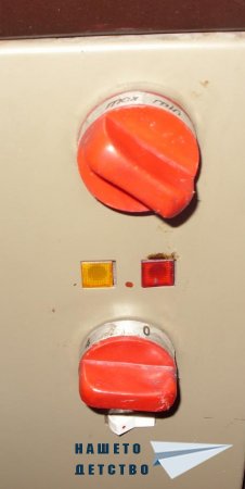

isko6p - специалист
За какво служи белия прекъсвач?
Тани - модератор
Май за включване и изключване :?
За да се пести постоянното въртене на превключвателя на мощността. Така или иначе се управлява с контактор, този ключ прекъсва само оперативната му верига!
Energyx - специалист
Белият ключ включва оперативната верига на контактора, така не се товари ключа за степените.

Разбрах за опр.верига.При мен явно не работи това ключе.А иначе зарежда,включването става чрез степенния ключ.

0,11679 лв. без ДДС за киловатчас по нощна тарифа Не чувам включването на контактора.

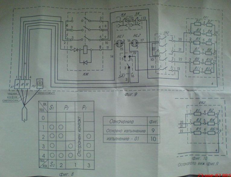

Ето схема на тази печка,белият ключ би трябвало да е SA 1 и да е за превключване положението на глим -лампите и други елементи .

Проблема с ключа е оправен,залепнал включено положение.На този регулатор не знам къде се закрепва джажата,в моя случай не беше закрепен печка ИЗГРЕВ.
