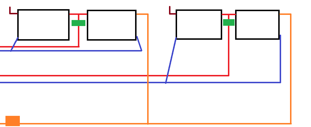

Том Джоунс - помощник
Нещо такова мислех за "аварийният" кръг:
Без име.png (11.61 KиБ) Видяна 1406 пъти
Зеленото са термоглави, оранжевото - вентил, който да пуска вода при 95 градуса с тръби до всички двойки радиатори. Така ако има затворени термоглави все пак да стигне топла вода до радиаторите зад тях и системата да се охлади преди да заври.
Като не знам дали е удачно, нито колко пари ще струва такъв вентил ако все пак има смисъл да се изпълни.
Вентилът може да е трипътен монтиран на друг кръг - примерно на най-близкият до единичния радиатор.
sokolov.91 - майстор
чет сеп 17, 2020 11:08 pmТом Джоунс написа:
Ключовата дума тук е трипътен вентил...
Трипътен разпределителен или Зонов вентил. Ще трябва и ДТ или просто Термостат.
Според мен, по правилното и елегантно решение е с Предпазен вентил по налягане и температура, плюс допълваща група.
Като изтърве печката няколко пъти, ще ѝ свикне и няма да се стига до критични ситуации.
Най правилно е без термоглави или само в спалнята. Така се елиминира възможността за липса на циркулация, като остава едно помещение за нормално обитание, докато отминат мераците за неконтролирано шибане на дърва в печката.
И на мен най-много ми допада предпазителен вентил по налягане и температура.
По-точно един по температура да пуска вода по "аварийния" кръг и още един+допълваща група за предпазване по налягане.
За регулиране предпочитам термоглави+буфер, обаче буферът ще дойде най-рано догодина.
Буфера мога да свържа паралелно с радиаторите през колекторите, нали?
