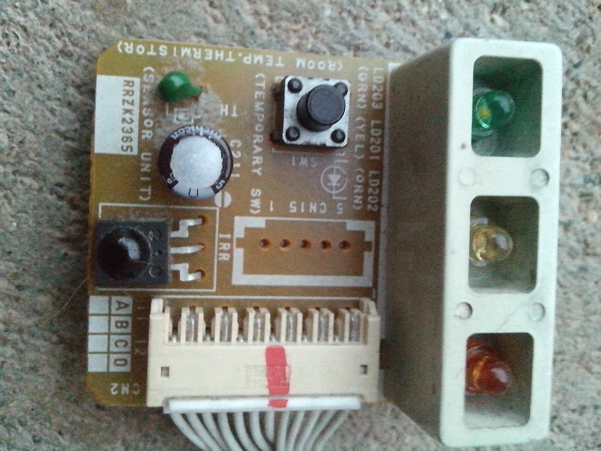

Да, черният е общия.
Черният, сивият и кондензатора не ги пипаш.
До черният кабел трябва да е ниска скорост, след него - средна и крайният - високата.
Резваш и трите скорости, но остави по 1-2см до буксата. Ако се наложи да ги свържеш пак.
Избираш си средна скорост да речем и тоя кабел трябва да отиде на клемата за компресора.
Другите 2 кабела ги изолираш един по един.
Оххх, как я направи тая снимка 28кB?
Не виждам какво пише на клемореда.
Май белия ще е за компресора. До него, черен ли е - не виждам къде отива.
Така, избираш си от черната букса на вентилатора средният кабел (син,червен или бял) и го вържеш за белият който отива вдясно при клемореда. Другите 2 срязваш и изолираш !!!
Ако не работи коректно, значи не сме познали кой е за компресора или може общият на компресора да е друг.
Сподели какво се случва!

Клемореда е А,В,С,Д на А и В е черен и бял свързан с външното захранване реле ли е незнам и отива на клемореда а на С и Д кафяв и червен на една букса до 2релета
Вържи на белия B, ако не тръгне на черният A пробвай. Ако и така не тръгне ще кажеш.
Черния на А, отива ли на голямо реле?

Стана белият но имаш ли птрдстава не реагира в разликата на температурара когато работи трябва да го спра гледам има само един датчик за температура тръбен може би трябва да измерва водата или фреона и тогава да реагира
Moni83 - специалист
Стана на белият но имаш ли представа защо не реагира като му променям темтературата требва да го спр и после да го пусна може би е темтературния датчик той е само един тръбен и измерва фреона или водата
vlax - майстор
Това букви, точки,запитайки,въпросителни ряпа да ядат. :-D
Задаваш охлаждане, 16 гр. и трябва да духа.
Задаваш охлаждане 30гр. и трябва да спре да духа.
Сподели какво става?
Ако не спира, вържи на черният и пробвай 2-та варианта.
Изчакай поне 2-3 минути след заданието.
Релета, щракат ли като смениш заданието -веднага или до 2-3 мин.?
Как няма датчик за стайна температура? Кой ще я следи като няма? Огледай да не е опрял в топлообменника? Празна букса имаш ли?
Температурата на водата няма за какво да я следим.
Пиши по-кратки и ясни изречения.
Moni83 - специалист
Има само на топлообменика но не знам дали той изнерва темтературата.поиграх се малко по бавно сработва но и аз го пробвам на сухо сега

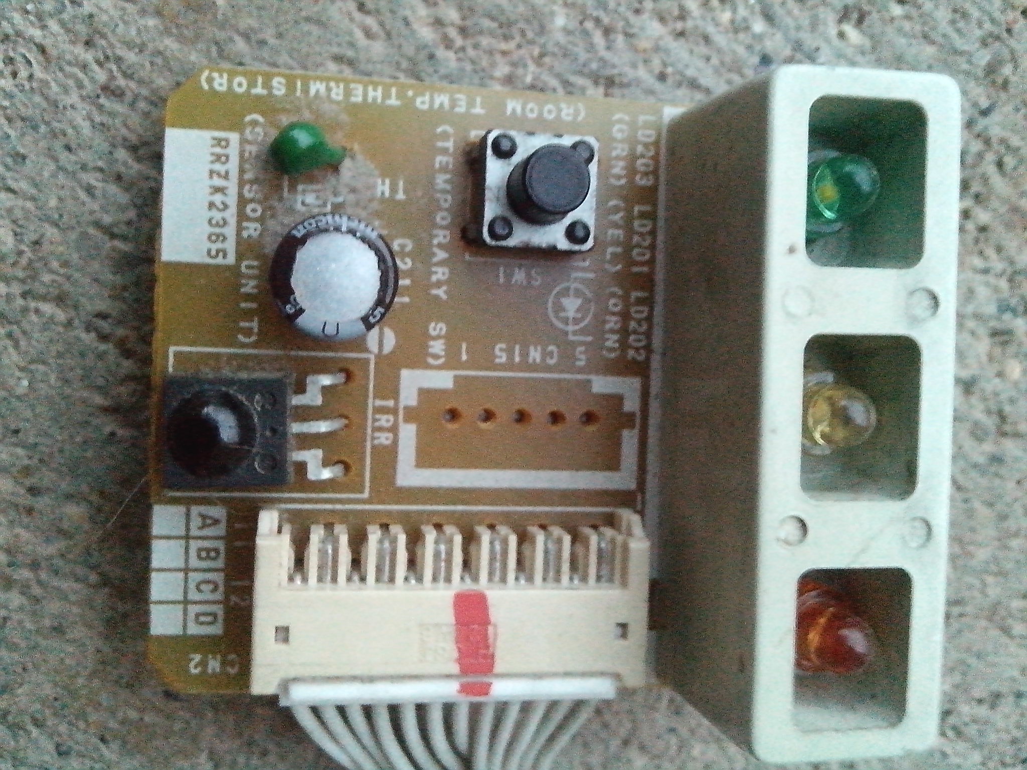

Сега се сетих, че имам платчица от Хитачи. Датчика е на тая платчица. Това, дребното зеленото.
Релета цъкат ли?
