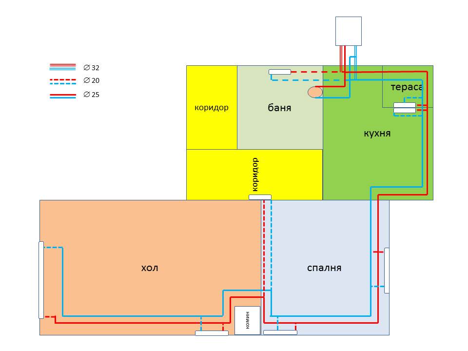

Здравейте. Отоплявам се на газ с двуконтурен котел BAXI LUNA DUO-TEC 12 kW (апартамента е 61 кв.м.). Ще правя ремонт на спалнята (изолация с каменна вата и гипскартон), като мисля да скрия тръбите зад гипскартона. В момента съм с PexAllPex тръби, ще ги сменя с ППР със стъловлакно. Инсталацията сега е направена на три кръга с колектори: 1-и кухня + лирата в банята, 2-и спалня и 3-и хола. Бойлера си е бойлер на отделен контур. Обаче много са тръбите и затова искам да ги намаля, като смятам да ги направя така:
Тръгвам с 32-а от котела и с тройник минавам на 25-а (това ще са основните магистрални тръби) последния радиатор в хола ще го подвържа с 25-а, а всеки радиатор + лирата в банята ги свързвам с 20-а + този който е в коридора. Бойлера с 25-а. Сега радиаторите имат по един кран на входа, мисля да сложа и на изхода на всеки радиатор секретен. Този вариант предполагам е работещ.
Мисля и за втори вариант - Тръгвам с 32-а от котела до колектор и с 20-а свързвам радиаторите в кухнята + 20-а до лирата в банята. Преди колектора с тройник минавам на 25-а и продължавам до спалнята, от там с друг колектор пускам два кръга пак с 20-а, единия за спалнята, другия за хола. Та въпроса ми е за тоя втори вариант дали ще работещ и има ли смисъл да го правя?

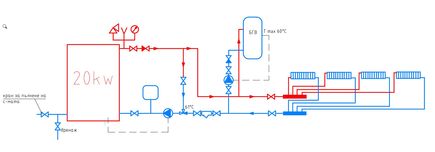

Продължавам темата след няколко месеца прекъсване. Най-после имам изградена инсталация в участъка от колектора до радиаторите, както и отклонението за БГВ. Предстои ми присъединяване на котела и коментираната по-рано в темата схема, претърпя козметични корекции. След колектора тръбите са ф16 и ф20 с алуминиева вложка на Oventrop, до колектора ф32 ППР/стъклофибър/. Котела е 20кв комбиниран на твърдо гориво и пелети.
Приемам всякакви съвети и критики относно разположението на крановете и трипътния вентил /Esbe или Herz/.
minca - специалист
Крана след разширителния съд е по-добре да го преместиш след трипътния,защото става за...бра..вя..не.
filmatoplo - майстор
:) Да -съда си го свържи директно на котела ,оня възвратен клапан на изхода на котела го сложи доло пред помпа малък кръг ,помпата за бойлера я сложи на топлата вода ,по същия начин сложи и помпа към радиаторите ,ще се наложи да пълниш инсталацията преди и след термовентила :wink: .
