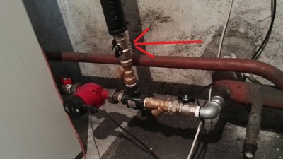

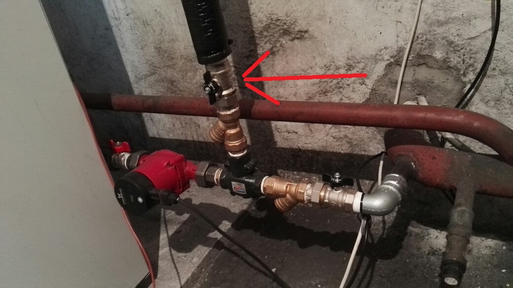

Рапорт от днес. Дойде човек на който имам доверие в тази област и той твърди ,че проблема е трипътния вентил. Нямало нужда от него и той спирал работата. Посъветва ме да го махна , ако искам да се топля. Как ви се струва подобна теза и как ще се отрази това на работата на котела? Да предприемам ли демонтирането му?
Не го махай.
Притвори рециркулацията, в момента е 100% отворена , 25 % отворен му стига.

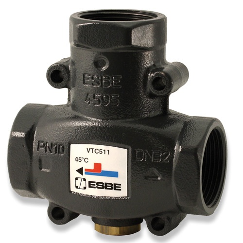

Водата в котела трябва да е над 65 гр. , това не е трипътен а е смесителен вентил и затова трябва да се регулира дебита през него.
https://photos.app.goo.gl/UF3xrcmCTreO5rrR2
Забелязваш ли приликите? Това е моята системка и тя работи така, с напълно отворен кран преди Трипътния Смесителен вентил с пряко действие. Мисля, че този вентил отделя напълно малкия и големия кръг. Не съм сигурен в това и изпълних схемата на Антон БМ на 100%, но не се е налагало да притварям крана. Вентила ми е същия, като на колегата, но на 60 градуса. При него трябва да се случват нещата даже по леко.
Нека опита с препоръките ми от предното мнение, а и да притвори крана-също.

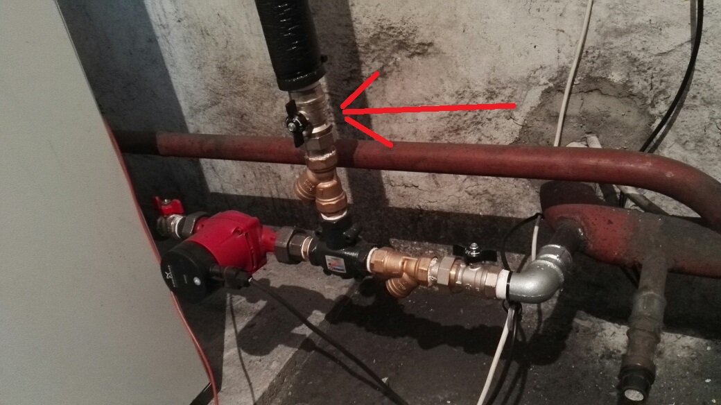

gnt69 - майстор
Трябват градуси. Моя е на 60 и поддържам работна температура около 70 като съм задал на горелката максималната 80, без значение от връщащата вода колко е студена. Така че ти трябват градуси за да се получи по голямо отваряне на смесителния вентил. Така че не пипай крановете ами увеличи температурата на горелката на 80 и ти гарантирам че след час ще се стоплят и радиаторите на долния етаж.

След като трипътния е на 50 гр
