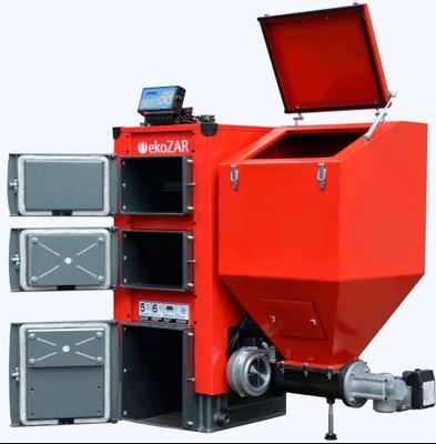

искам котела,като този на снимката.
Нямам представа откъде е копирана тази снимка, но нагледно показва, как не се монтира вентилатор.... :-D
Така монтиран вентилатор може да не изкара и един отоплителен сезон.
Ти не разбираш бе.Това е вентилатор с Маглев окачване и е вечен. :-D

Пантите са ми супер удобни. Хахаха ставаш смешен.... Кво да го гледам котела си е супер. Очаквам една безгрижна и икономична зима. :-D Тук до нас човека има такъв котел като моя вече 8 година.
Румене,за съжаление ,нищо не си разбрал.Намесих се с най добри чувства и намерения.нито пантите са ти панти,нито заключването ти е ,като хората.Те трябва да бъдат регулируеми.Затова и показах този котел,ей така ,за сламка.Всеки технически грамотен ,ще види ,как да го направи.Не се обиждай,това не означава ,че котела не ти е добър,един от малкото тук съм,който ,може да го оцени.Но просто ,можеше да бъде направен перфектен.

Адаш ,едва ли това е най важното в случая,просто в духа на форума в който наистина вярвам,се опитах да помогна.
Котела на Румен ,наистина ,мошеше да стане ,много добър,не че сега не е такъв.Опитах ,се да му покажа ,какъв трябва да бъде,ако има желание ,да се занимава разбира се.Въпроса с вентилатора е много спорен,мислиш ,ли ,че полския конструктор,току така го е сложил ,по тоя начин.и не е звъннал ,например на производителя,което ,ще му отнеме ,точно 5 минути ,да се консултира ,дали ,може вентилатора ,да работи в тази позиция.Подценяваш ги ,малко поляците.В никакъв случай ,не ги величая,и те са хора и грешат.
Радовци,
аз се порових в снимките на полските котли и там няма такъв хоризонтално монтиран. Подозирам, че търговец или "екип за реклама" просто е солжил вентилатора както дойде за смимките, защото най вероятно четирите монтажни отвора са симетрични. Ама както и да е. Ето пример със същата марка, ама правилен:
LazarGanev - "Велик майстор"
А бе правилно ви каза Радослав - подценявате ги вий поляците, не може всички бройки да са грешно монтирани :-D
