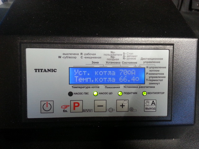

Аз съм ползвал два полски контролера TIMEL и TITANIC ,и двата съм нямал никакви проблеми ,нито са ми губили настройки при токови удари и спиране на тока.От две години съм с полска чугунена горелка и досега никога не ми се случвало да заклини шнека и да скъса предпазния болт.Относно UPS моето мнение е че няма нужда аз нарочно съм спирал тока на контролера с часове ,като ми спира и помпата и няма никакви проблеми нито котела прегрява и веднага си се разпалва жарта .Горя Донбаски въглища и като я запаля октомври се гаси в края на април.

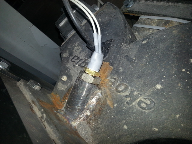

За колегата Клинтън

Благодаря колега.Само още едно въпросче ,това на твоята снимка оригинално място за запалка ли е или ти си заварял допълнително и до него виждам още някакъв датчик ,какъв е той ?

Идваше ми на ум да го спомена това че може да се направи такава горелка да пали ,ама нали от вчера се интересувам от такива гореки .Аз лично виждам че е заварено допълнителна тръбичка за запалката ,другия кабел е фотосензор .

Тази преработената горелка Екоенергия с какво управление е ?

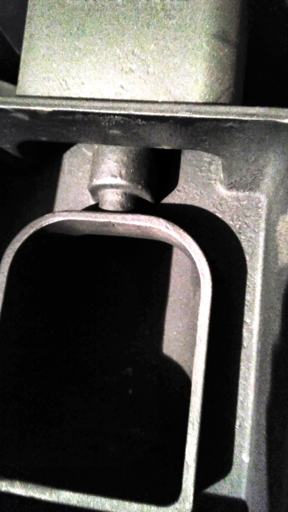

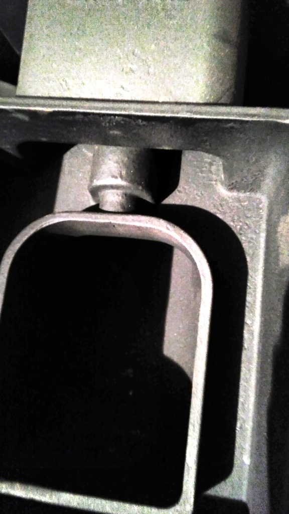

Klintan за съжаление ти си от противниковия отбор,ако мога ,така да се изразя.Така и не повярва във възможностите на Екоенергиа.Доколкото разбирам от другия форум в който участваш си продал екоенергиата и си купил горелката Еко,което за съжаление е огромна грешка.Просто повярва в изказванията ,на няколко участници и реши ,че те са прави.А да знаеш случайно,че Екоенергиа произвеждат и едни от хубавите и иновативни котли в Полша.Тоест имат ,подобаваща материална база.Дали горелките ,еко могат да се похвалят с това.Защо най големите полски производители на котли Mettal Fach,Per Eko ,Witkowski са избрали Екоенергиа ,а не Еко.Но ти просто повярва в писанията на пишман майсторите.Но няма значение ,избора си е твой.Все пак ти показвам ,как изглежда оригинала.
Видях ,че има и други колеги с такива решения.Моите поздравления ,към тях.Въпроса е обаче ,как се управлява самата запалка.Колко време да работи с каква сила ,на вентилатора,преди това ,колко гориво да се подаде.След това ,кога да се включи ламбда сондата и да поеме своята част в управлението на горивния процес.Изобщо моите поздравления ,към колегата ,който отвори тази тема.Очертва се ,като една ,от най актуалните с оглед на промените,настъпили в новите контролери.Не напразно с тези именно нови контролери едни и същи котли се изстреляха от 3 в 5 клас на екологичност.Но това е друга тема и ще я продължим ,малко по нататък

Да уточня. Просто ходих да видя как работи горелката и снимах.50 киловатова е,монтирана на многоходов висок котел.Доколкото разбрах Дряновско производство.Монтирана и запалена преди студовете. До сега само сипване на пелети и изхвърляне на пепел.Друга информация нямам.
