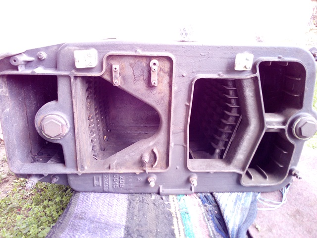

След едномесечно търсене в продавалника и изпускане на два апетитни котела , от близо 2 седмици съм горд собственик на Viadrus U22 6 секции

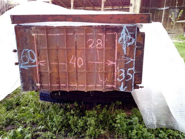

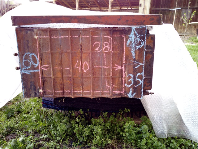

Разбира се , че трябва да се издигне на пиедестал Виадруса , затова днес бях в един пункт да метали и се сдобих с винкели 55х55 за направата на кутия. Тук с Ваша помощ, разбира се може да коментирате и давате съвети как би трябвало да стане. Мисля да я направя със следните размери , като размерите 40х28 см са отвора на кутията?
Това са външните размери 60х35 см, макар че според един документ в темата за Виадрус на пелети има размери за тази кутия, като за 6 секционната са 45х65см и височина 45 см.
Ако трябва да ги спазвам тези размери , рамката ще излиза много от размерите на котела?
Така, че по кой да си направя кутията?

ако се сложи по 5 см вата от страна и 5 см вата в задната част размерите стават същите. Просто са външни с изолация.
Прави си кутията да легне хубаво по дъното на виаруса пък изолацията е ясна.
Успехи!

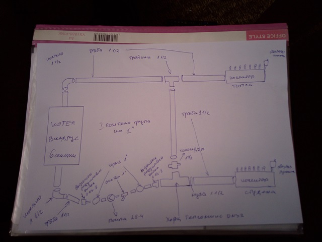

Днес си мислех, как да свържа котела .

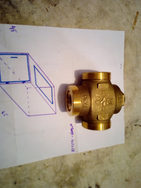

И тъй като силно препоръчвате си закупих това :
Херц Тепломикс DIN 32 с отвори на 1 1/2 цола
Мислих,мислих и измислих ето това :
От котела ще се излиза и влиза на 1 1/2 цола, като помпената група ще ми е 1 цол ( ще се ползва от настоящата ми инсталация).
Незнам колко е вярна ,затова очаквам Вашите мнения и препоръки.
шоп - майстор
Херца го вържи и от трите страни с холендри. Малко по-скъпо е, но иначе ще си скъсаш нервите с течове.
Наличието на челно гумено или клингеритово уплътнение на холендъра обира всички кривини, луфтове и течове.
