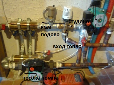

Да зарежеш нещо направено е пълна глупост. Виж как можеш да надуеш всеки един от кръговете с вода от водопровода и да видиш дали имаш циркулация.
Гледам че там имаш и някакъв трипътен термовентил убеден ли си че работи и нее заклинил. Без източване на системата няма как да се провери по на татък.
Обяснявам го защото се сещам за един подобен случай с мой приятел. беше се хванал за главата и то не с подово ами класика с радиатори. И на края се оказа че малкия му син докато го наобикалял да гледа понапълнил тръбите с каквото намерил. :lol: Беше вадил рибарски плувки и разни топчета от играчки. :x А иначе почна да се съмнява в дефектни тръби. Но за радост всичките боклуци бяха изтекли в мивката и не се наложи да сменя тръбите. :)
И преди да почнеш да надуваш вземи на някоя от хубавите снимки покажи как ти е вързана помпата на подовото. Но не по теория а какво е означено със стрелка на самата помпа. Коя линия е топла и коя студена вода. Щото ми се струва че е на обратно или цветните гофрета са размемени. И другото което ме притеснява е точно къде е сложен сензора на термосмесителя. Контрола се прави по температура на изходящата вода а не на входа. Та ако е така би трябвало да е сложен на другия колектор. Също внимателно огледай термосмесителя и виж на неговите краища какви означения има с С и Н. Кое му е вход за топла вода кое за студена и кой извод го дават че е за смесена.
Нещо много омотано има в цялата схема на управлението което искам да изясниш преди да си почнал да правиш други глупости.

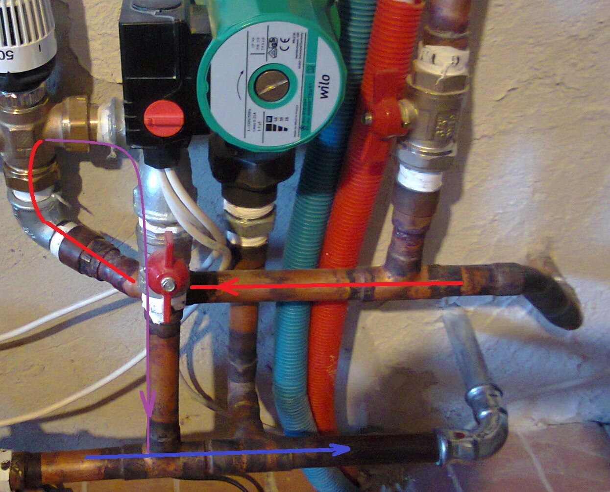

Hoвoceлckи - майстор
Не съм специалист по такива инсталации, но да попитам. Лилавата линия се явява байпас, шунт на "вход – изход" на котлето :? Така ли трябва да е? Защо?

Освен тези двете помпи има ли друга при котлето? Според мен мястото на помпите е проблемът, но няма как да съм 100% сигурен, понеже не познавам инсталацията.

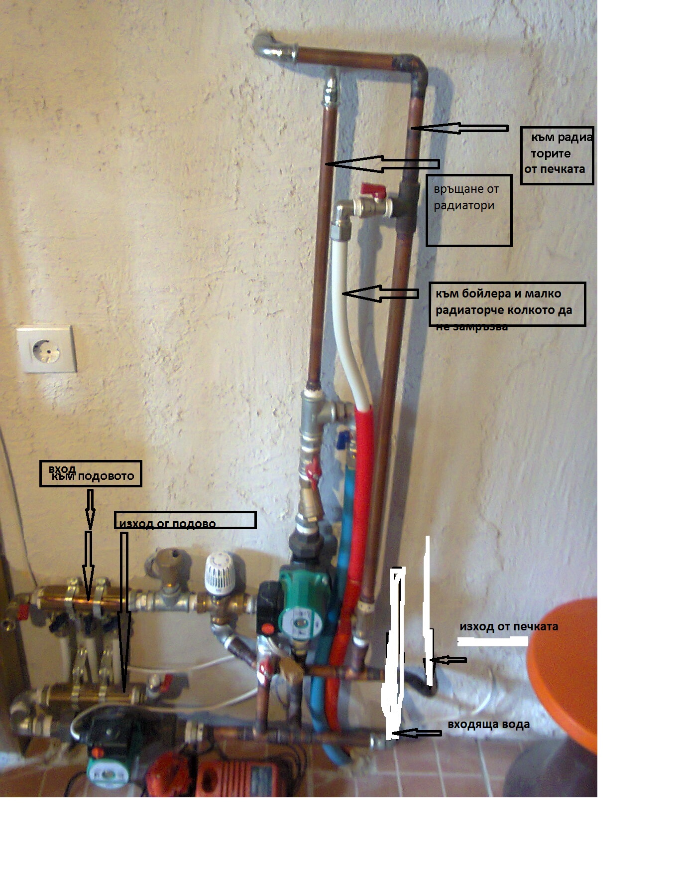

sergi - специалист
значи
на самия трипътен няма обозначения
опитах да дам повече инфо
трипътния - на ляво отива към подово, отдолу влиза топло а на дясно излиза студена към печката.
другите стрелки са посоките на помпите както са на тях.....
няма други помпи
обезвъздушителя е без игличка
при печката има само термостат и термометър с връзка към горната помпа на радиаторите
в момента е на 65 гр.
червиното гофре отива към бойлера
синьото се връща
....дано ви дойде нещо на ум!

syncho - майстор
lov като го гледам отдолу взима горещата, от дясно студената, а наляво смесва. Марката не мога да я позная по снимката и съответно няма как да извадя някакви технически данни.
Сега като се загледах в снимките още повече мисля, че не би трябвало да има проблем с така поставени помпи.
sergi ти опита ли да си обезвъздушиш подовото сега?

трипътния взема от студената вода и я смесва с топлата.трипътния не връща студена вода.

sergi - специалист
това пише на термоглавата на трипътния
HEIMEIER
ако не бъркам
