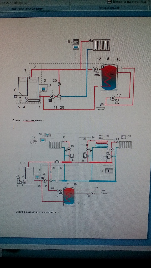

Продължавам да търся такава схема, което остава основната ми надежда, че със втора помпа(която имам) ще вдигна циркулацията.
Ето две схеми, първата само с трипътен, а втората е с хидравличен изравнител.

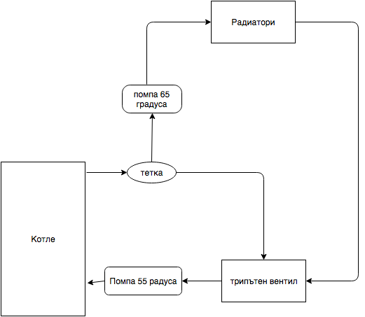

Още ли не сте го оправели ,иска втора помпа на големия кръг ,сложена на изхода на котела с посока към радиаторите ,помпата на малкия кръг да се включва от термостат на 55 гр , а радиаторната помпа с втори термостат да тръгва на 65-67 гр .Всичко друго е лъжа .
Схемата е на колегата .
Вичи - специалист
Не е това схемата - трябва да се добави и хидравличен изравнител, както казва Лазар Ганев. Решението с втора помпа не е единствено!
