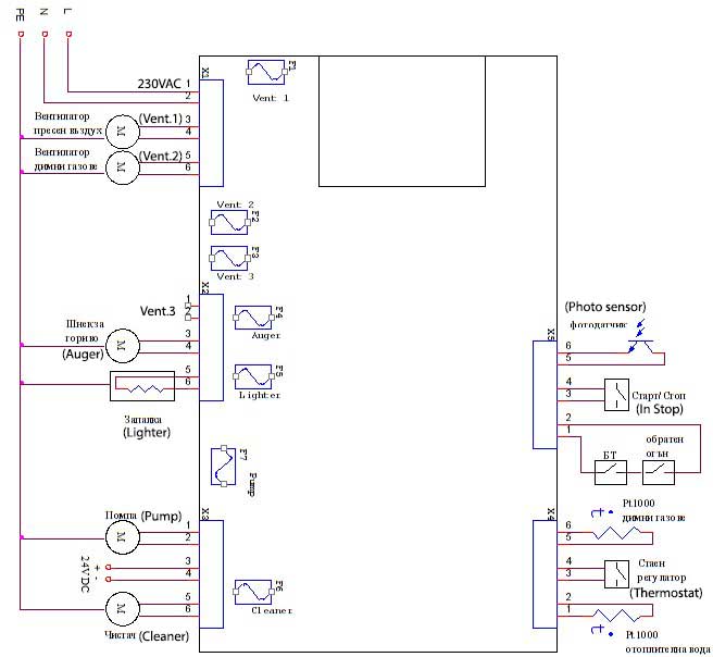

Някъде убягна схемата на Бисолида, абе там видях и друг извод освен този 24 волта.
alx359 - специалист

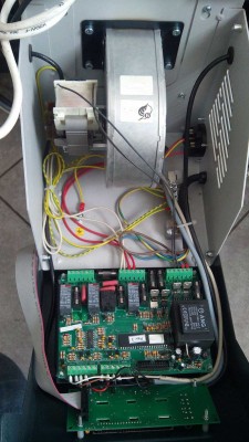

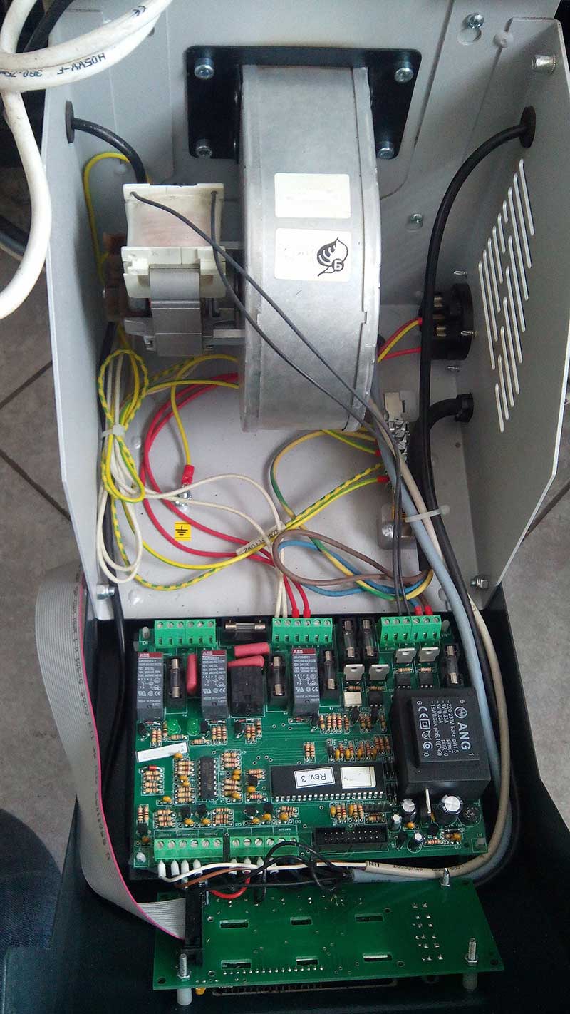

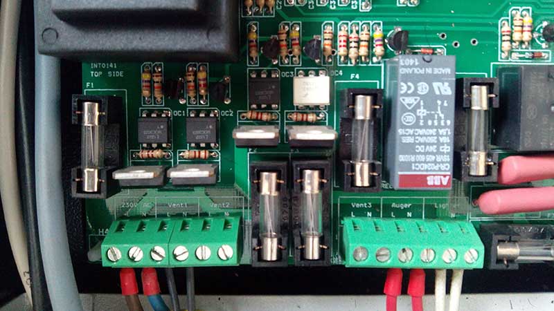

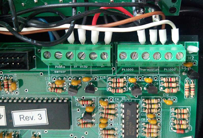

Ето тук малко снимки на Интиела, с обновена схема на изводите.
ПП. Ако колегата Iceheart все още иска да му меря платката, вече имам готовност. :-)

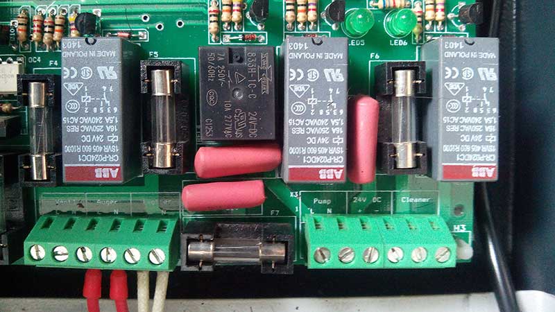

n.ganev - майстор
На снимката на платката се виждат точно т. нар. реверсивни релета - тия на АВВ.
filmatoplo - майстор
На клеморед Х3 има две клеми 24дс и още две клеми cleaning, тествайте ги тези клеми какво вади от тях.клеми 5 и 6 ми се струва че ще извади 220 в.
