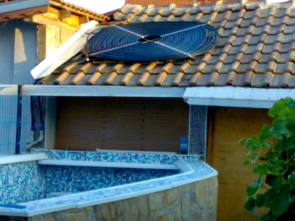

stiv1961 написа:Ами в басейна си влизат тия 21 градуса и след около 4-5 дни се вдига на 24-25. Аз искам за два дни да стане 26-27Зависи за кой месец са ти изискванията и дали имаш изолация на басейна но лятото (юли и август) при твоя ако сега поддържа само 25 максимална спокойно ще отива на 30с с тези 200 метра на 10 кубика басейн.

Аз първо трябва да се замисля за химическата поддръжка
Стига до 25 градуса защото като ни няма по 4-5 дни и си ходим само в събота и неделя водата се застоява и започва да зеленясва. До сега химия не съм ползвал- на две седмици изпразвам, чистя с водоструйката и пълня.
stiv1961
- Мнения: 5124
Първата серпентина даде резултат. Преди да я монтирам водата се затопляше до около 27-28 градуса за около две седмици( това беше в големите жеги). Сега за три дни, от които първия беше малко облачно от 21 стига 26-27 градуса. Настроил съм помпата на всеки час да включва по 10 минути дванадесет пъти на ден. Догодина може да монтирам още една серпентина
