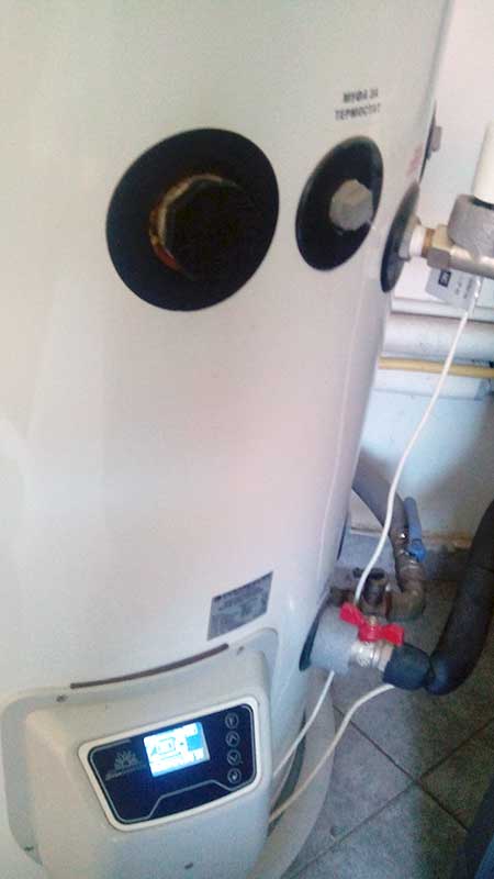

Това го мислех, но как ще ги закрепя? С заварки ли? Ако е така, не ми се пипа 200л - в гаранция ми е все още.

Ако погледнеш снимката от линка, ще видиш, че неръждавейката гофре накрая е с нещо подобно на холендрова връзка. Тя ако се прекара през отвори във фланеца със съответна шайба и уплътнение ще е достатъчно.
В смисъл, да не пробивам корпуса на бойлера, а само на фланеца (с нагревателя)?
За малкия бойлер, по памет няма място на самия фланец за още 2 отвора 1/2 цол. Тези купешките били нагревател+ по-тъничка серпентина, примерно 1/4 цол, увита около нагревателя и заварени за фланеца с изведени връзки. Може би гофра 1/4 цол и холендерната връзка да се побере. Колко ще е ефективно такова решение обаче, при такава тънка серпентинка?
За големия - той е стоящ. Фланеца е страничен, долу ниско зад корубата на електрониката. Оригиналната серпентина е долна обаче. Представям си трябва да навивам дължина гофра в спирала като на картинката, според диаметъра на фланеца и да "пъхам" внимателно нагоре. Накрая да пробивам корубата за да изнеса връзките. Може би ще има риск от конденз вътре в корубата така, че трябва да помисля за доп. изолация на така изведените връзки. Електрониката управява само една серпентина така, че ако не искам външен диф. термостат и нея трябва да сменя. На холендерите ще тежат 200л вода и ако прокапят, всичко е ток в корубата... Малко рисковано ми се струва цялото начинание, а и пак заминава гаранцията.
ПП: Друг вариант е през тази черна тапа над електрониката. За какво служи тя? Няма надпис и не е описана в документацията.
