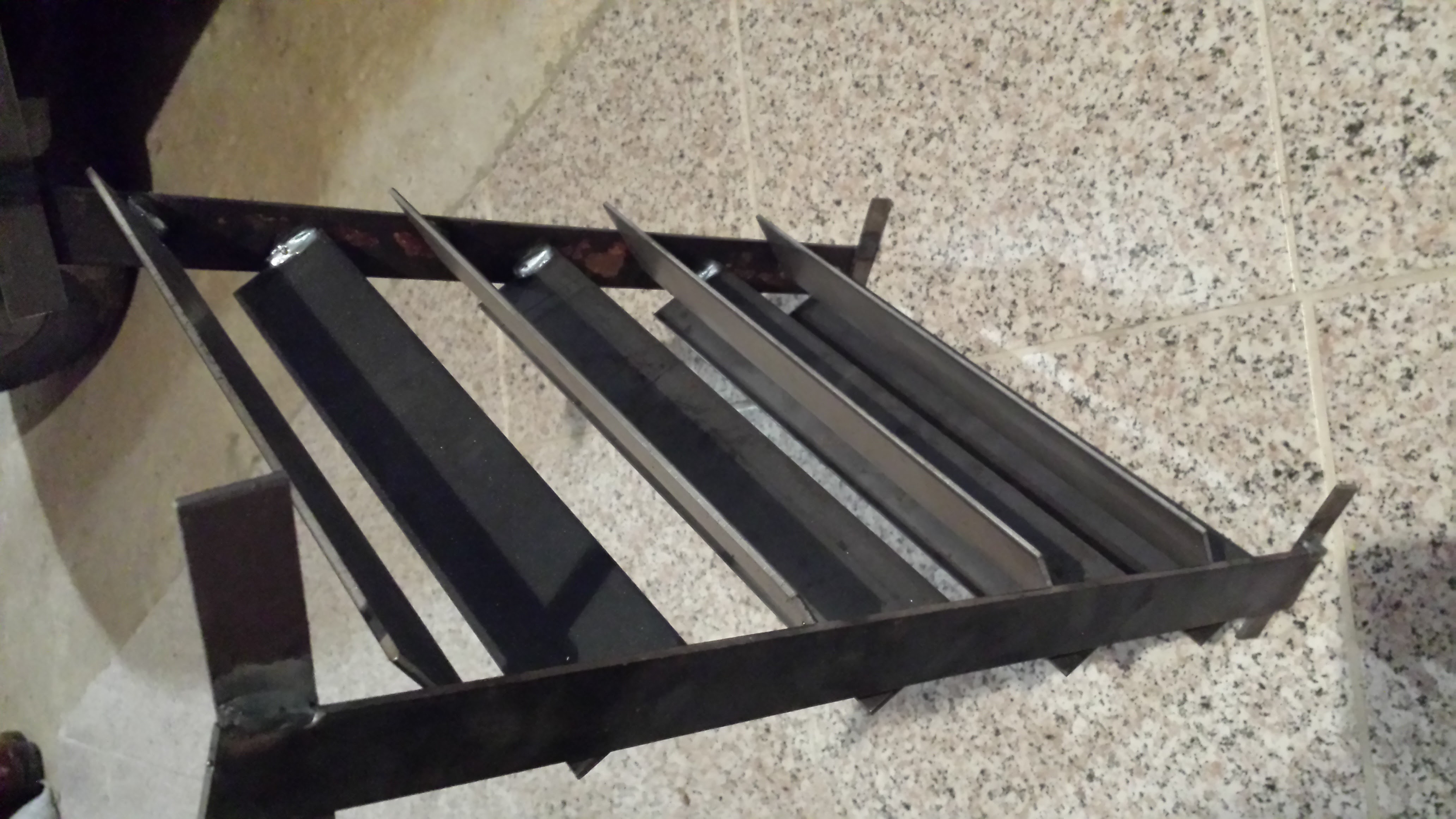

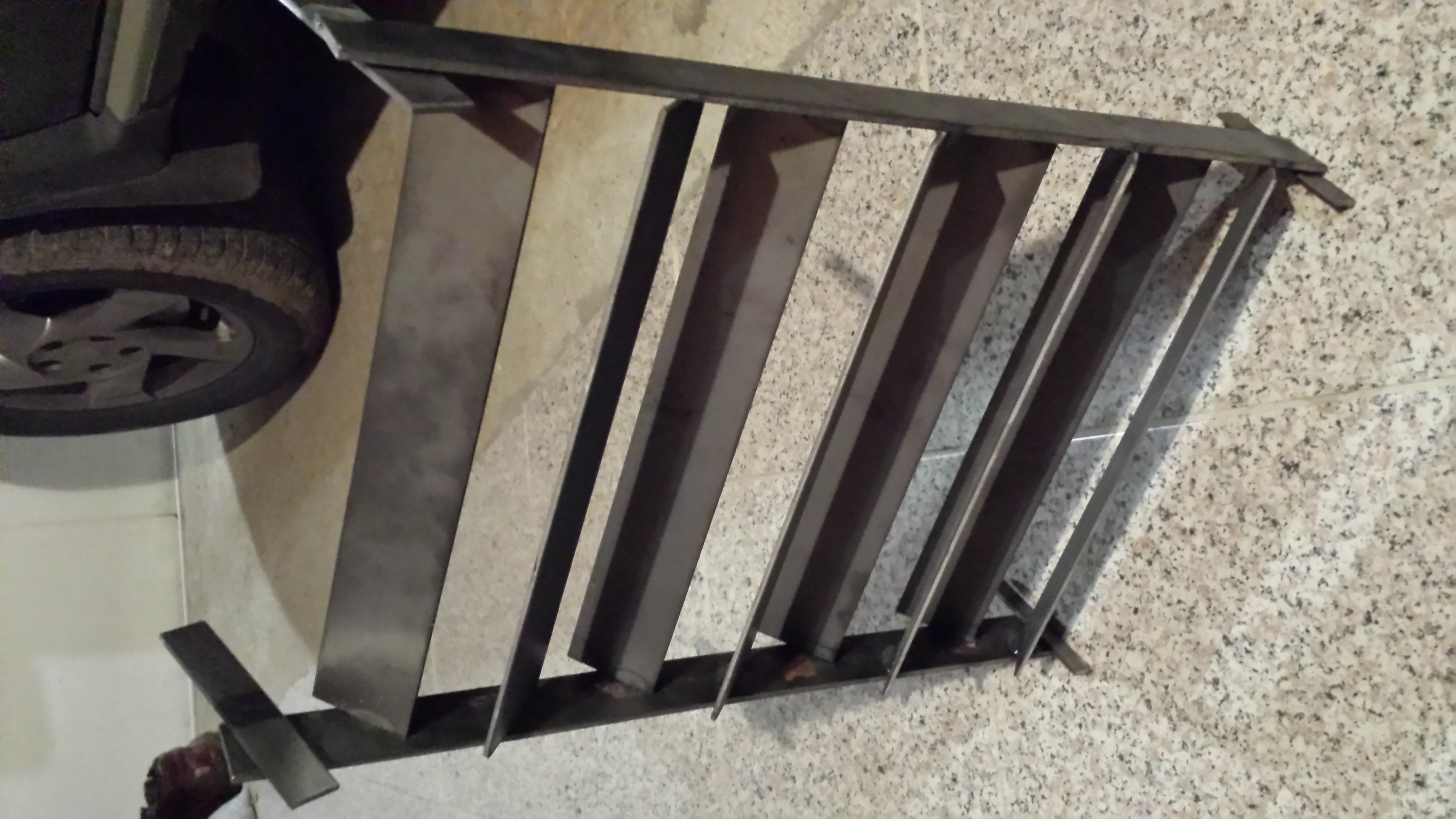

jabata - специалист
За турболаторите, се преработва единия ход на котела, като се слага преграда (и от него се правят 2).
Аз пък искам да попитам от каква ламарина трябва да направя преграда. Няма ли го риска от високата темература да се огъне и по-този начин да се законтри в стените и да неможе да се извади повече ?
valqk - специалист
jabata написа:
Аз затова искам снимка на турболатора в дакон дор... да разбера на кое джелезо точно му казвате така, защото като се каже турбулатор се сещам за нещо подобно:
http://www.treco.co.uk/assets/technical ... tted_2.jpg
но в дакона няма такова нещо. Все пак турбулатора е нещо, което ще завихри топлия въздух... ама не се сещам в моя да съм виждал такова, та затова питам.
За ламарината е актуален въпрос, въпреки, че аз мисля да сложа обикновенна 2-3мм?
n.ganev - майстор
Ламарината поне 4мм и пак има опасност да се огъне.
stilian20 - специалист
При мен 4мм се поогъна ама не ме бърка :supz:

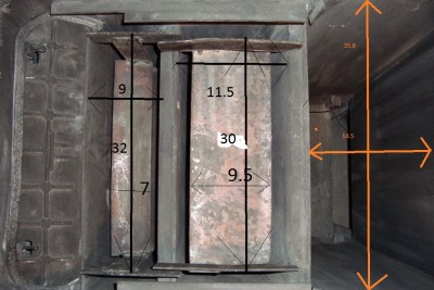

borkata99 - специалист
Успех !!! :)
Ама си мери и по твоето пространство все пак. Скиците са "горе-доло" и "около" - идеята е важна.
Аз моя го копирах от котел BOSH.
Ще снимам как е при мен вътре и ще покажа, ама утре.
Май преди малко горелката пална, та няма как да стане сега.
DAKON 24.jpg (31.03 KиБ) Видяна 5651 пъти
turbolator 1.jpg (40.74 KиБ) Видяна 5651 пъти

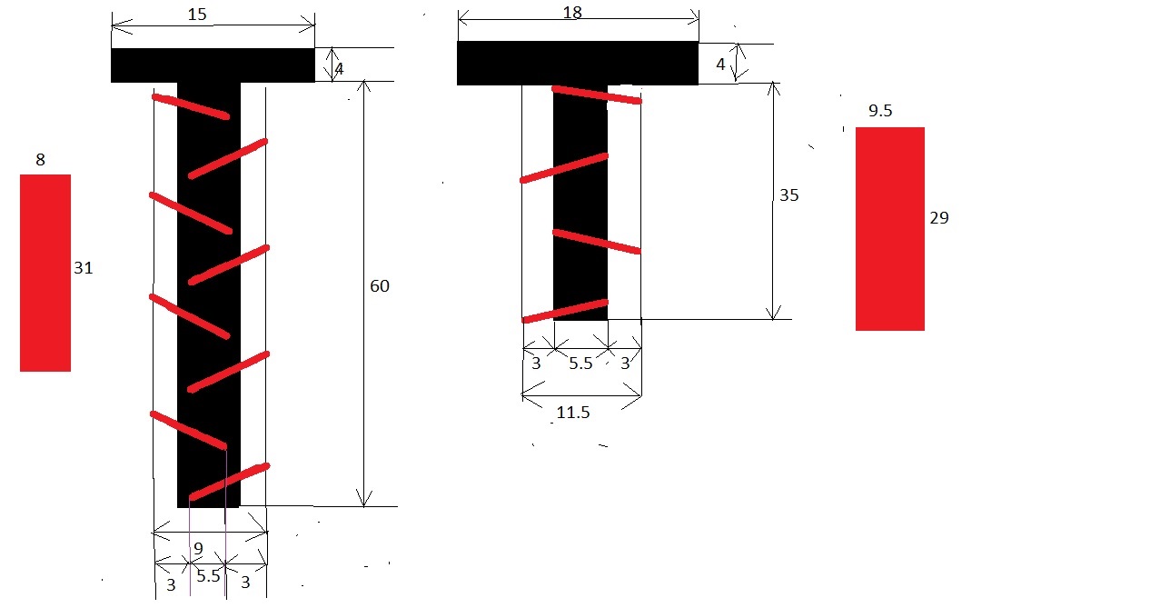

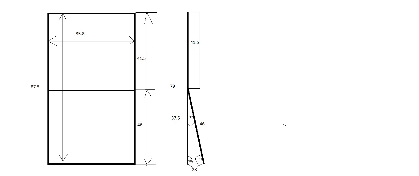

това са моите драсканици :lol: това са размери за моя котел
Да, Стилян ги е пратил на н.ганев, той на мен, аз на теб и т.н........
нека се движат нещата, дано има полза и доволни.........
ама мери първо...на мен втория, малкия турболатор по размери от скицата не става в котела, та ще ползвам големия и ще го клъцна от горе едно перо......
като го направя и сложа, ще снимам.........
