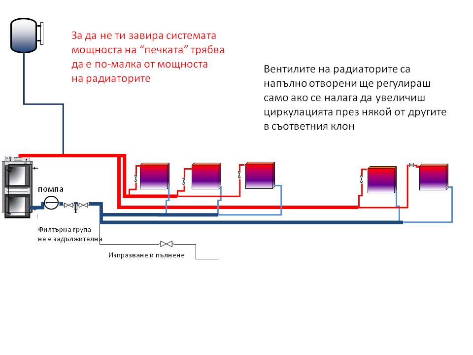

Благодаря ти! Имам това предвид. Въпросът е, че до момента никой не може да каже какво може да се направи и как да се локализира проблема. Затова прибягнах до форумите, където вярвам има и професионални лица, които биха могли да помогнат.. Явно ще си обезвъздушавам до лятото, а тогава евентуално да се правят, каквито и да било ремонти по инсталацията.. :/
За теч - възможно ли е ако просто покапва по малко и попива във ватата? Така ще разберем сигурно след много време, защото ватата е сериозна и докато стигне до гипсокартона да разберем, че има нещо ще мине много време.. Знам ли..
idunno - специалист
Всеки, който разбира от отопление, може да го оправи- просто системата работи в голямата си част в подналягане (ако развиеш при работеща помпа холендър или ръчен обезвъздушител ще усетиш,че засмуква въздух).Премества се мястото на привързване на РС и толкова.До лятото ако обезвъздушаваш може да стигнеш и до смяна на помпата накрая.

Т.е. какво предлагаш? Какво може да се направи и как пречи на помпата обезвъздушаването? :/

http://www.dabpumps.com/dep/60110635_in ... G_2010.pdf на 8 стр. се вижда как правилно трябва да бъде свързан разширителният съд към системата.Той се явява от към нейната смукателна страна.

Козата си сака пръч :lol: Колега idunno,показаната от теб схема е за идеалния случай- т.е. , доколкото правилно я разчитам, РС с правилния обем е поставен на правилната височина с правилния размер на свързващата тръба и най-важното от рисунката, всичко това поставено пенпердикулярно на ОКотел! В практиката, колко ли са тези случаи и колко са подобни импровизаций?
bigdragon - майстор
Пламене,
Ето я твоята система:
Ако е така, няма начин да не тръгне
ПП Помпата може да е и на изхода от котела, но
така ще работи на по висока температура.
Обърни внимание на дебелината на тръбите.
В твоя случай Ф20...25 и Ф16 са подходящи
genzlat - специалист
