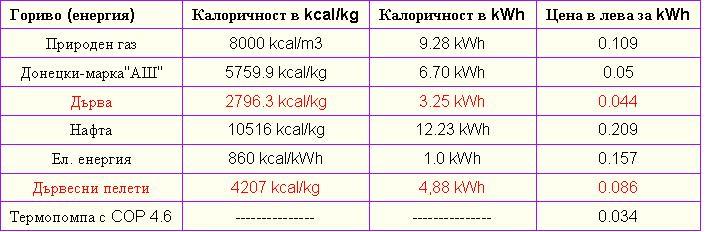

Финансовият въпрос в дългосрочен план:
Първоначална инвестиция:
Буфер 1000литра- заедно с трипътния вентил, ПИД регулатора и монтажа - 2000лева;
Пелетна горелка- GP 32 II ген. 5-32kW (без бункер, монтаж и настройки). 1800лв.
Място за монтаж на бункера или буфера приемаме за еднакво.
Остава въпроса с хамалогията:
Ако до сега сте били на отопление на твърдо гориво и сте зареждали котела на 2 часа по 4 килограма (дърва или въглища) 12 пъти в денонощието:
- С буфер ще зареждате 3 пъти в денонощието по 16 килограма;
- На пелети, в зависимост от бункера, ще зареждате на 2...5 дни веднъж.
Но да знаете, че като отворите да изсипете чувалчето с пелети в бункера, също се вдига прах.
Остава за вас да решите, струва ли си да плащате двойно, вместо сутрин обед и вечер да наглеждате отоплителната си система и да хвърляте дърва (забележете дърва) в печката.

Прахта, която се вдига от изсипването на чувалите с пелети е пренебрежимо малка и избощо няма смисъл да се взима под внимание, имайки предвид кочината която се получава с въглищата. А хамалогията се намалява значително, ако човек си направи голям бункер. Аз зареждаме пелети веднъж на 10 дни. За двойното плащане, без коментар...

Моите уважения bigdragon, но не мога да разбера защо слагаш хамалогията като малък ангажимент?При положение, че трябва да се прибереш от работа, да смениш дрехите и да слезеш в котелното, да накладеш огъня и т.н., ако трябва да го правиш и сутрин изобщо не е за коментиране. Беше ми омръзнало това да го правя всеки ден, а съм бил така само една зима.Какво да кажат другите дето са били кюмюрджии по 10години и повече. Ако ще да имам 10м3 бункер все ми е тая, до дърва и кюмюр не се доближавам стига да съм жив и здрав да мога да си позволя пелетите ежегодно.

Аз не разбирам защо не се разбере, че една система на дърва може да работи много чисто, икономично, и с минимален надзор, с гориво 30 до 50 % по-евтино от пелетите- и понеже купувам метровки, а не нацепени, мога да съм почти 100% сигурен в кубатурата, защото я и меря после, и тогава плащам....който не вярва, нека заповяда у нас, да му демонстрирам моята система, изградена с помощта на съветите на Филма, Лазар, Насков и други членове на форума...На ден й отделям по 10 минути, и дори не се преобличам, когато отивам в котелното, щото просто няма мизерия. Разбира се, когато чистя котела веднъж на две седмици си слагам работните дрехи, но не е голям проблем това.
