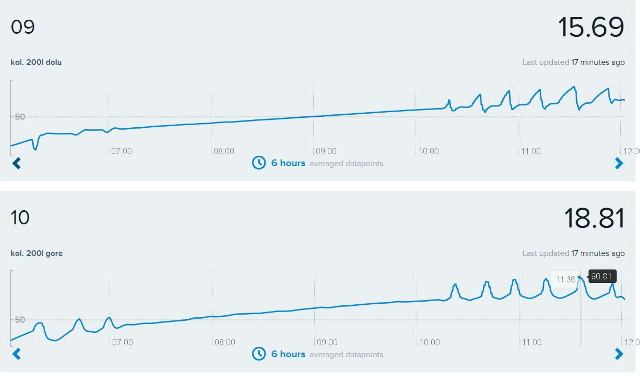

Охлаждане на бойлера може да прави ако датчика на бойлера не е в най-горещата част. При мен сложих 3 датчика и наблюдавам охлаждане в края на деня с 2-3 градуса, затова трябва да смена местата на двата.

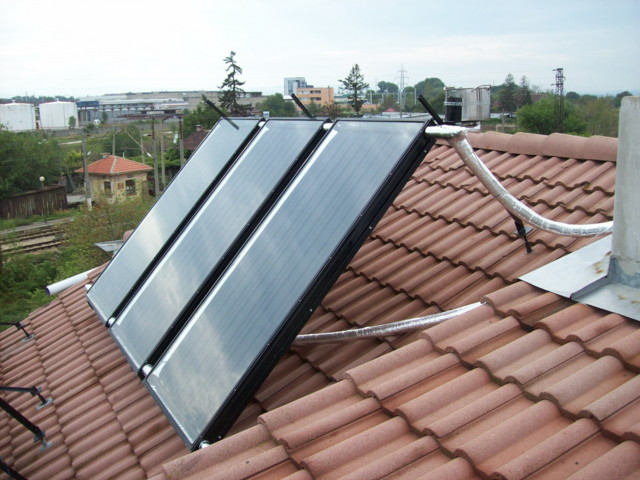

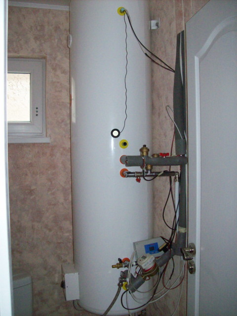

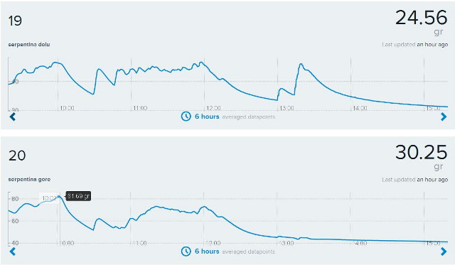

Системата е нова за втория етаж,три алуминиеви кол. + 200л бойлер на снимката е с първиа диф.термостат после го смених с Тесито.При задържане на + се показва тем. на колектора,
nilro е прав само две тем. могат да се променят.Въпреки възвратната клапа вечер се получава топлообмен по посока на вртене на водата който не е много за дълго но успява да вдигне тем. в кол. и от там са включва помпата после вече зависи от това къде е датчика.Датчиците на бойлера 2 бр. не знам точно кой вид са,сложил съм на втория(на кол. е ясен) утре ще ги замеря.В горния край на бойлера се слага датчика който командва включването на ел.нагревателя,а другия е за диф.разлика.От неговото място зависи и работата на диф.терм.Аз имам три места за датчици,горе,в средата(над серпентината) и долу(под серпентината).Последно пробвам с датчик малко над изхода на серпентината допрян до балона.

Трябва да се гледа не само колко е изхарчила помпата,а и какъв е добива (топломер) защото ако разхода е 2ст,а добива е 1ст какъв ще е смисъла?Днес се очертава хубав ден и довечера ще пиша точно какво съм изхарчил и какво съм добил.Тем. на бойлера от 17гр все пак е изключение,обикновено когато се ползва не се оставя под 35-40гр.

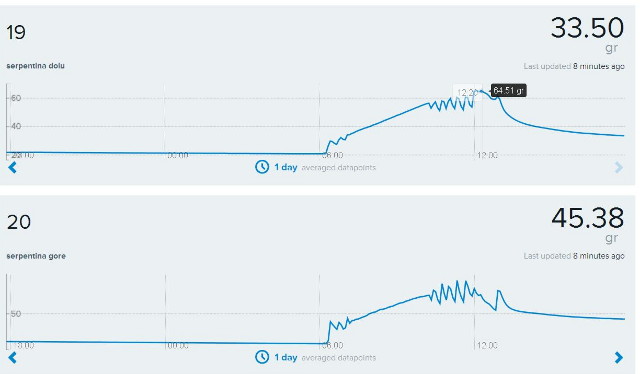

Положението е безнадежно
датчиците не показват вярно нито на В1 нито на В2 (няма разлика м/у двете) почва от 4гр разлика и с покачване на тем. минава 10гр. ,изключи помпата към неговите 80гр. До към 15:00 имаше добив но почна да спира помпата а когато работеше вход на серпентината беше по студен от изхода
Добива започна от 1.8кв до 2кв,като беше загрял колектора (спряла помпа ) пуснах на макс и стигна до 2.8кв. Равносметката е: добити 9кв - изразходвани 0.22кв , начална тем.37гр макс. 71гр (горе) долу 34 до 41гр
П.П.Някой от форума си беше купил управление за бойлер Теси,ама не мога да намеря темата.Каква е цената и от къде може да се купи?
забележете интервала след 12:15 помпата работи и входа е по суден от изхода
28.9.2014 серпенина след 12.15 входа по студен от изхода 60 - 64гр.JPG (31.5 KиБ) Видяна 3265 пъти
28.9.2014 колектор 91гр - 86гр.JPG (33.53 KиБ) Видяна 3265 пъти
28.9.2014 бойлер до 70гр.JPG (30.92 KиБ) Видяна 3265 пъти

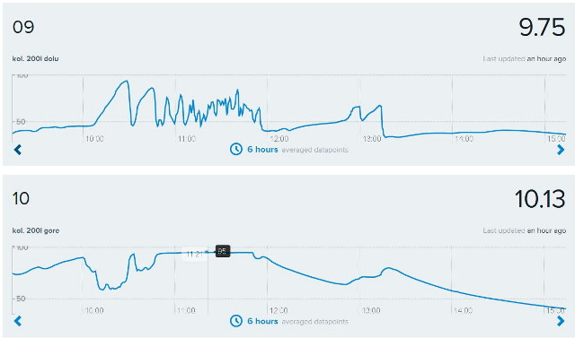

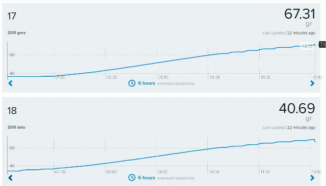

В това упътване което съм показал в началото има таблица с параметрите но там са 8 параметъра,а в мойто упътване са 10 това dt и tC- активира функцията охлаждане на бойлера.
Днес без модулация на втора скорост нямаше спирания и кол. и бойлера стигнаха 80гр. ,но след 15:30 входа на серпентината беше по студен от изхода,не му е там мястото на датчика но първо трябва да почне да показва правилно.И вчера и днес добива е по 8кв а разхода по 380вата. или коп 21.
