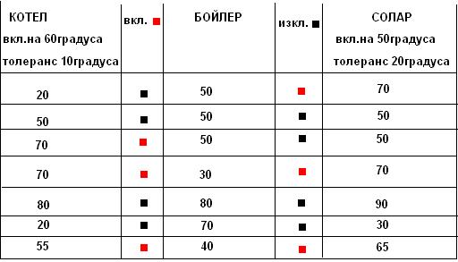

vesoel написа:Щом няма движение всичко е наред. Няма нужда от задвижка и няма да топлиш гълъбите.ivanovbg написа:Помпата също можеш да я комбинираш с елзадвижка. Като заработи помпата да отваря за да не се охлажда на самотек.там имам възвратен клапан, не е ли достатъчен? Като е в покой пипам тръбите и не усещам да има движение на топла вода, ако трябва ще сложа, може ли на студената вода да е?

Не се слага терморегулатор, а диференциален термостат. Ако температурата на бойлера е с 5 градуса под Т на топлоносителя -да се пуска до изравняване на температурите. Диференциалния термостат работи на температурна разлика м/у два датчика.
Примерно прочети това http://www.intiel.com/dt_bg.htm

ivanovbg написа:Не се слага терморегулатор, а диференциален термостат. Ако температурата на бойлера е с 5 градуса под Т на топлоносителя -да се пуска до изравняване на температурите. Диференциалния термостат работи на температурна разлика м/у два датчика.Аз ще сложа два двойни. Да, точно това имам в предвид, но в Гоце Делчев които ги правят.

Загрее ли котела веднъж бойлера - чакай умрял писмо и от слънцето - топло

Може да се направи така че външния бойлер да е с приоритет. Той ако се е сгрял през деня, а колегата си дойде вечерта и се изкъпе - ако има топло във външния бойлер да включва първо него. Де факто на схемата дето уж трябва да включва ел нагревателя - вместо него да включва управлението на задвижката.
Той си има запас във външния бойлер - не е слънчев панел, че да черпи само когато има слънце.

LazarGanev написа:Загрее ли котела веднъж бойлера - чакай умрял писмо и от слънцето - топлоМи не е така, защото от слънцето ще загрява вода. нали е термо-сифонна с 150л вода. А парното не се пали сутрин а чак късно следобед и ако има слънце все нещо ще влезне в бойлера. Но най-важното е че слънчевата система е най вече за лятото при мен.

ivanovbg написа:Може да се направи така че външния бойлер да е с приоритет. Той ако се е сгрял през деня, а колегата си дойде вечерта и се изкъпе - ако има топло във външния бойлер да включва първо него. Де факто на схемата дето уж трябва да включва ел нагревателя - вместо него да включва управлението на задвижката.колега, извинявай но не те разбирам точно.......как да го управлявам? от ??? моля те обясни ми по простичко.
ел.задвижката ми е на котлето а на панела е помпата. а за схемата на термо сифона ли казваш, там да включа друга ел задвижка ли?

ivanovbg написа:Може да се направи така че външния бойлер да е с приоритет. Той ако се е сгрял през деня, а колегата си дойде вечерта и се изкъпе - ако има топло във външния бойлер да включва първо него. Де факто на схемата дето уж трябва да включва ел нагревателя - вместо него да включва управлението на задвижката.Ами нали всички тези магии се правят защото външния бойлер не може да се върже директно към водопровода и реално не може да се ползва директно?
vesoel написа: А парното не се пали сутрин а чак късно следобед и ако има слънце все нещо ще влезне в бойлера.Е, ако е така става. Ами на следващия ден, когато бойлерът е загрят вече от парното до 60*С? Соларната помпа ще тръгне чак когато във външния бойлер стане 80*С - тоест - никога. А през това време тръбите навън вече са замръзнали

LazarGanev написа:еее, нали си има нощен режим и следи температура под 0 градуса пуска за малко помпата.ivanovbg написа:Може да се направи така че външния бойлер да е с приоритет. Той ако се е сгрял през деня, а колегата си дойде вечерта и се изкъпе - ако има топло във външния бойлер да включва първо него. Де факто на схемата дето уж трябва да включва ел нагревателя - вместо него да включва управлението на задвижката.Ами нали всички тези магии се правят защото външния бойлер не може да се върже директно към водопровода и реално не може да се ползва директно?
Той си има запас във външния бойлер - не е слънчев панел, че да черпи само когато има слънце.vesoel написа: А парното не се пали сутрин а чак късно следобед и ако има слънце все нещо ще влезне в бойлера.Е, ако е така става. Ами на следващия ден, когато бойлерът е загрят вече от парното до 60*С? Соларната помпа ще тръгне чак когато във външния бойлер стане 80*С - тоест - никога. А през това време тръбите навън вече са замръзнали
