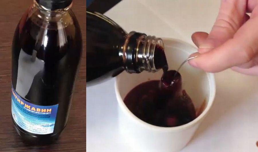

За почиставане от котлен камък и ръжда - Антиржавин. Предложиха ми приятели, пробвах ... доволен съм. За малки детйли става като се накиснат или се трият с напоен в концентрата парцал. РАБОТИ СЕ С ГУМЕНИ РЪКАВИЦИ /независимо от демонстрацията на снимката/! Все пак е смес от киселини. След приключване на работа се излива в канализацията
