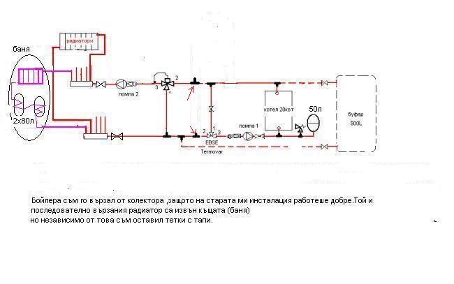

Дръж си го отворен :) -през термостата трябва да преминава дебит за да загрява термопатрона по бързо и точно .Имаш си радиаторна помпа която ще ти осигури и дебита през радиаторите , така че пали и си готов . :wink: Синия кран ще го спираш само при чистене на филтъра :wink: .

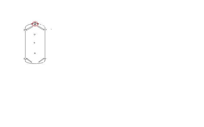

filmatoplo - майстор
Може 4 тръбно (на картинката са дадени четирите тръби ), може и двутръбно -тоест ползваш тръбите само по една горе и долу .Горния извод може да се ползва за всичко , за вход,изход, или обезвъздушител .Така са направени тръбите че както и да ги свържеш , все си на нивата горе или долу . :wink: Твоята система нали е подготвена за двутръбно свързване .
minca - специалист
Точно така е като на схемата :)
