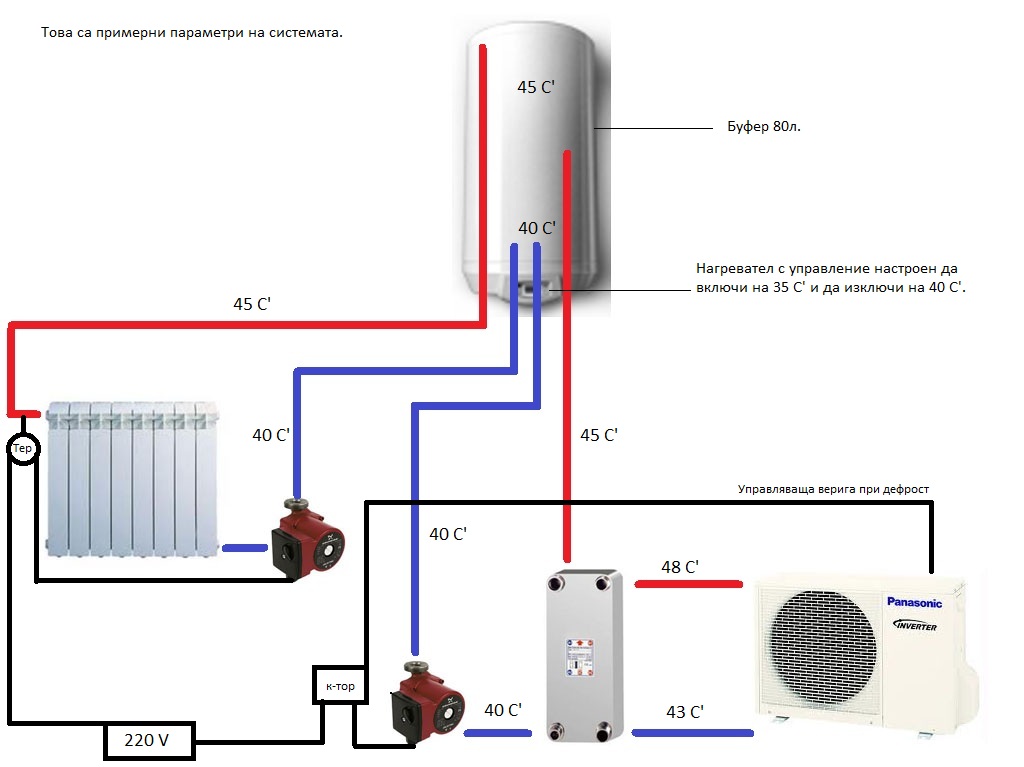

Сега да те питам друго, бях те питал по-нагоре за модела на твоя ТО и от каде си го купил. И още ме интересува ако взема по-голям ТО от мощноста която ми е машината какво ще стане. Ще има по-добър ефект или по-лош, а евентоално ако има буфер по-добре лил по-зле, защото никаде не прочетох коментар по въпроса.Ти как мислиш?
a_stoev - майстор
Минималните 3 метра път допринасят за инертност на системата. Нещо като буферен обем. Общо взето без тях почват да се държат странно сплитовете. Щом топлобменика ще е в мазата а тялото вънка, все ще има 3 метра път. По голям топлообменник подобрява работата. Има по-малко съпротивление при същия дебит.
Аз пак си държа на мнението че 3 kW до никаде няма да ти стигнат. Щом имаш още сплитове, преправи ги и тях и ги слагай да работят паралелно по вода.
Сензора го подпри с едно 10-15к. Трябва ти вода 40-45*, по графиката това са 7к а при 20* ти дава 20к

Ти май смеси коментарите ама няма нищто. :-) В мазето ще е на колегата. Аз имам възможност за още 1 конвектор 3.8 кв и 4 - 4.5 кв радиатори вече ще стигат май как мислиш. Машината е 3.5/4.8/6.6 кв.
iceheart - специалист

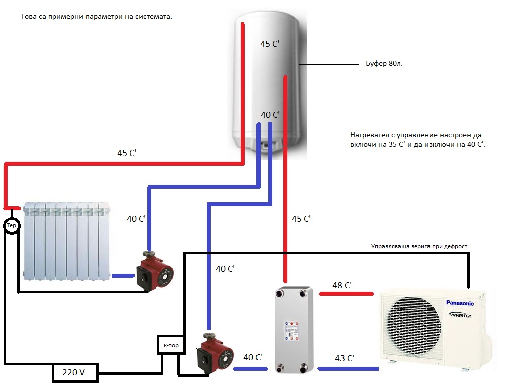

Това е примерна схема и искам да разбера какво мислите по въпроса.Благодаря.

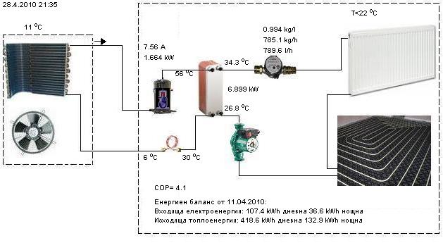

На термопомпата от схемата по-долу ми беше GEA WP4-40, 1.3 m2. Двойно по-голям от необходимия. Работеше идеално!
Продават ги в:
http://brunata.bg/
Според мен при теб минималния трябва да е около 0.66 м2, максимално 1.3. Колкото е по-голям е по-добре, но над двойния размер инвестицията просто няма да се изплати.
За воден буфер ли питаш? За какво ти е?
Може да си спестиш втората помпа и бойлера - просто сложи по един нагревател директно в радиаторите :idea:

На пръв поглед замени радиатора с вентилконвектор :wink: , или подово , това е буфер , не бойлер нали , има и буфери с навита медна серпентина за бгв вода :wink: .
Това го нахвърлих за 2 минути с налични снимки които имах. Просто размишлявах над идеята. :headbash: Към моите ал.радиатори ще добавям и едно конвекторче и работата ще стане. "Пейй сърце" :yawinkle:
