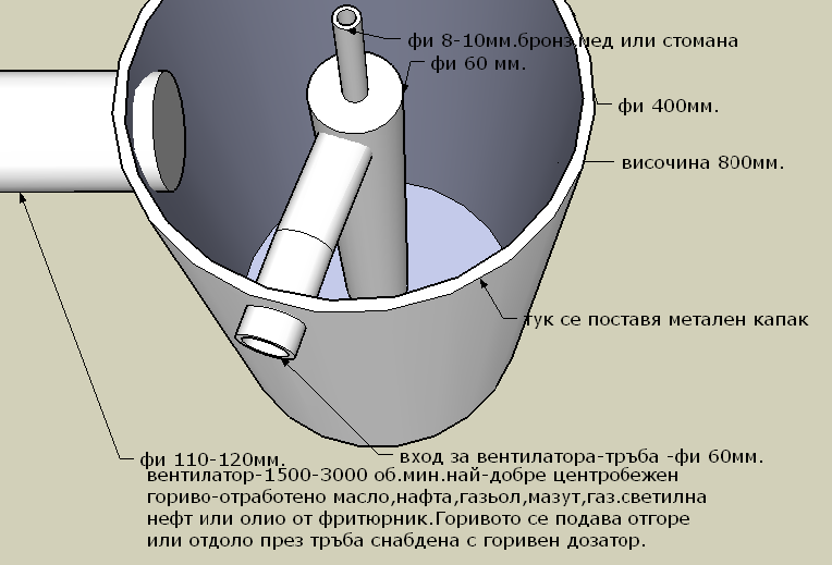

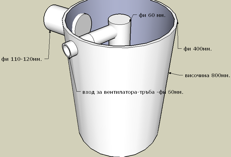

Вижте това!правя такива печки на отработено масло ,от около 2 год.
pe4ka nev 1.png (45.97 KиБ) Видяна 17651 пъти

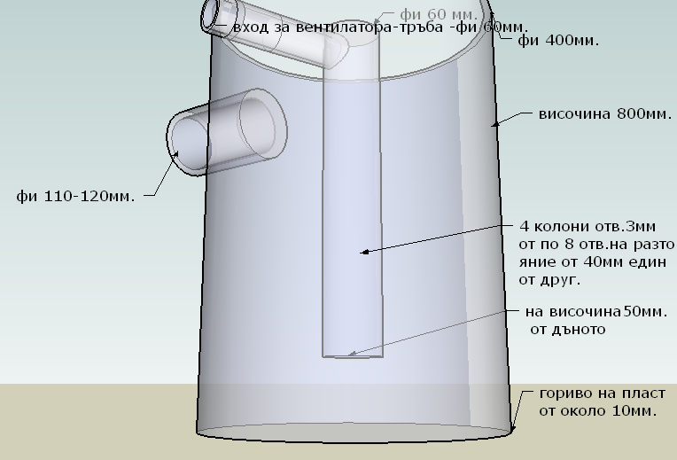

Ето още инфо.
pe4ka nev 2.png (66.88 KиБ) Видяна 17650 пъти

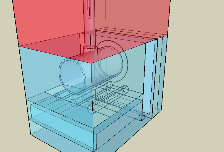

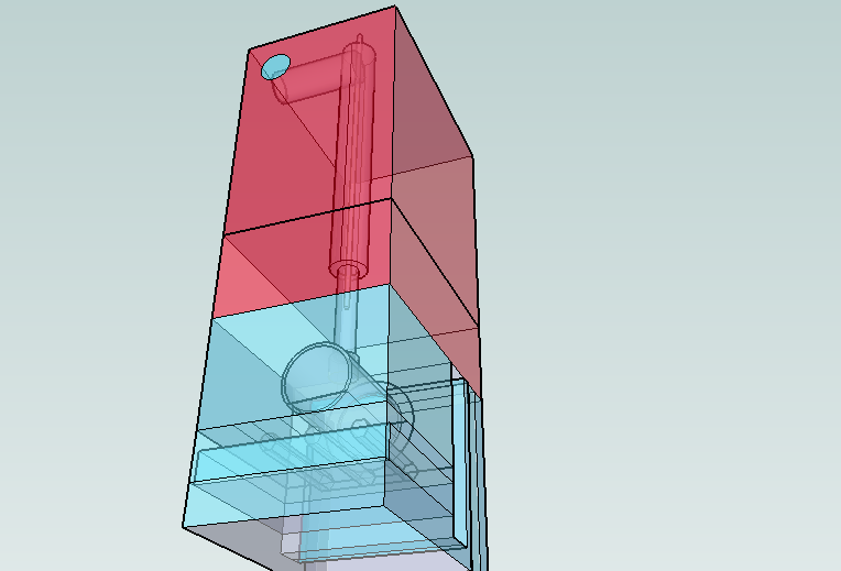

RAPTOR - специалист
Още.
pe4ka nev 4.png (62.69 KиБ) Видяна 17649 пъти
pe4ka nev 3.png (60.65 KиБ) Видяна 17649 пъти

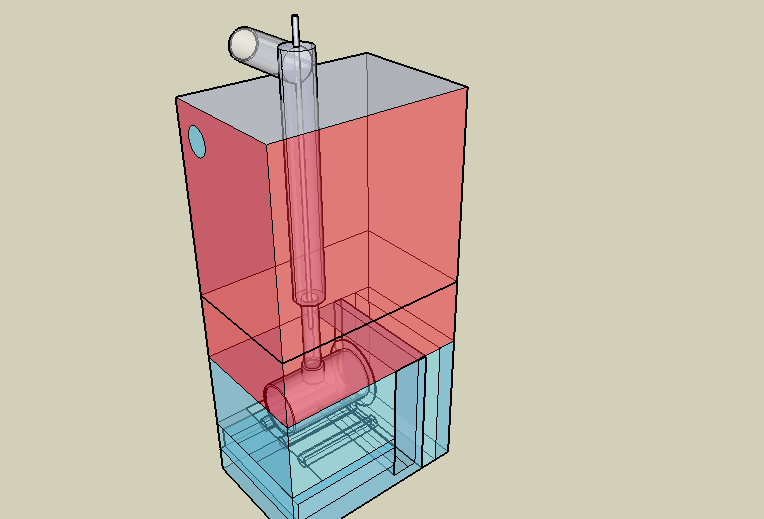

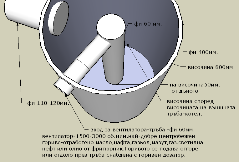

RAPTOR - специалист
Имам котел на твърдо гориво "DOR-12",който преоборудвах да работи на отработено масло.Разхода е около 1,5-2,0литра масло на час.Някой ще си каже ,че това е много,но аз имам оправдание.Само ще кажа,че системата ми завира до 80 градуса за около 45 минути работа.После се намалява горивото и системата поддържа зададената температура.Или се спира горенето и след около 2часа отново се пали.Работи със всичко мазно,което не е бензин и коресилин.Пробвал съм дори с разредена в газьол оръжейна смаска-гори перфектно.За да гори добре е нужен добър вентилатор.Аз в началото ползувах центробежен вентилатор от автобус-24V.Последните модели печки и горелки за котли правя със центробежни вентилатори на променлив ток и корпус от епоксидна смола.Правя и от полиестерна,но избягвам по ред причини.Поради това ,че вкарвам въздух в горивната камера под определено налягане горивото гори със почти син пламък и без никакъв дим или пушек.Буриите за печката чистя веднъж на 3 мес.Абе просто ЧИСТА ЕКОЛОГИЯ.
gorelka 2009.png (32.26 KиБ) Видяна 17644 пъти
gorelka 2kkj.png (37.83 KиБ) Видяна 17644 пъти
gorelka 27775.png (32.74 KиБ) Видяна 17644 пъти
mar4ika - специалист
Пичове от къде да намеря дюза за горелка за отработено масло.
mityom - специалист
колега, я дай повечко инфо с размери и движението на маслото, въздуха и пламъка за горелката за котела
сола 180 - специалист
РАПТОР ти 100% си или "бивш" или настоящ военен. :? :? :? :? :?
Я кажи колко масло изгаряш на месец и какъв обем отопляваш.Това "на час" не ни топли.Тая зима колко и мазнини изгори????
LZ - специалист
Напоследък правя опити с горелка на отработено масло на принципа на Бабингтон. За сега имам работещ прототип, който развива до около 30-35 KW. Но системата за подаване на маслото изобщо не е това което трябва да е. За това съмн спрял работата по проекта докато не направя свястна система за подаване и предварително подгряване на маслото. След това ще продължа по горелката. За сега прототпът е с дупка на дюзата 0.4 мм. Имам пробита дюза с отвор 0.25 мм но не съм я пробвал още.
Целта е отопление на помещение с обем около 1000 м3. Най-вероятно ще се отоплява с 3 горелки. Ще видим.
И аз мисля някаква да правя ама сигурно през лятото .Намерих на отпадъци една печка от камион най вероятно с помпото с дюзата електродите за запалване само запалването го няма.Чисто нова обаче е или нафтова пък може и бензинова да е щото отвора на дюзата е много малък.Ще мъча нея някяк да преправя а подгряването мисля с две три подгряващи свещи да го направя.Преди две три год. пробвах с една горивонагнетотелна ГНП от мотокар само че всичките изходи към дюзите ги бях свързал в една дюза. пробвах я на нафта и гори здраво ама много гиролтия вдига и се отказах.
