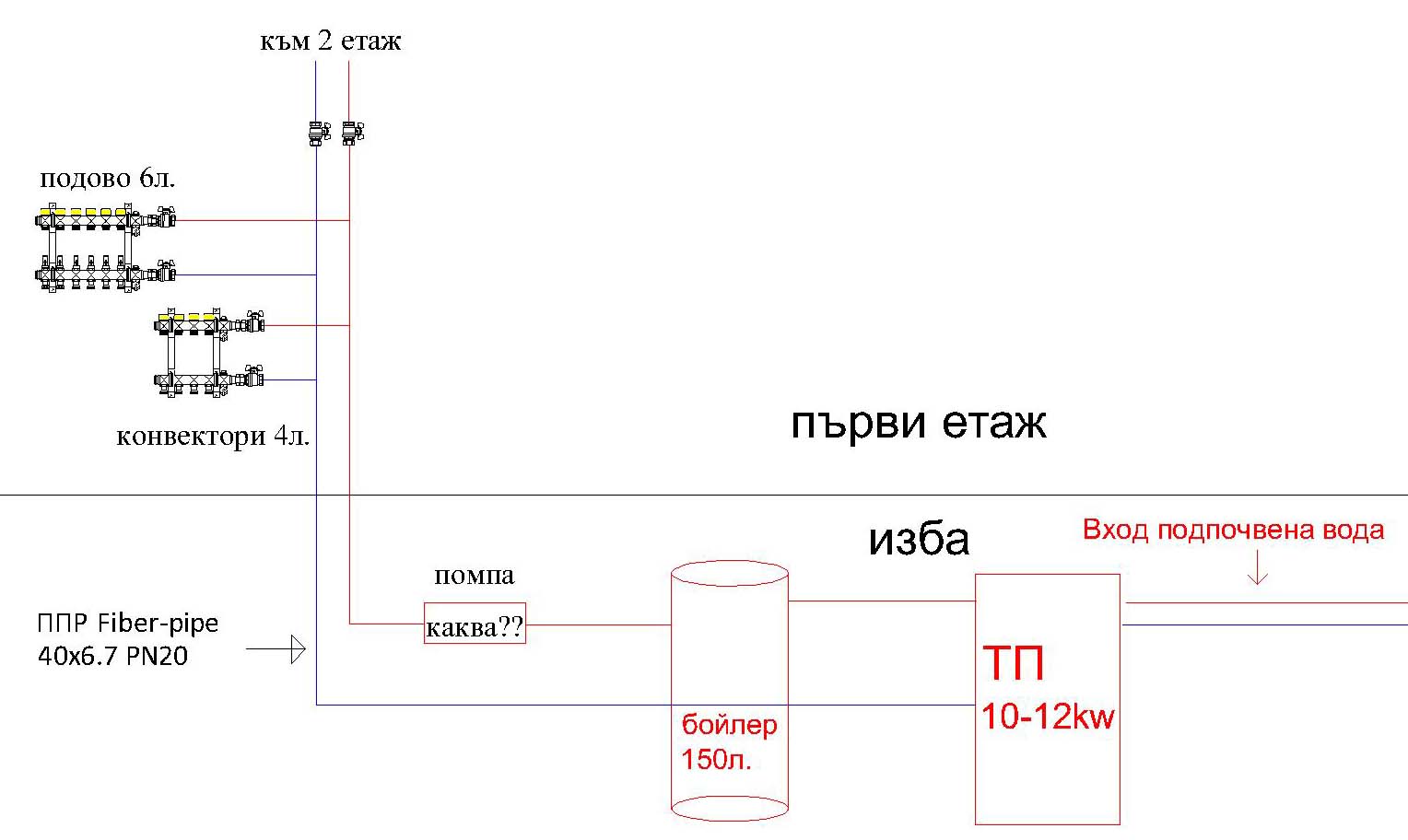

Здравейте отново!
Искам да ви попитам(дано се включи AntonBM) правилна ли е следната схема:
Термопомпата ще е около 10кв която няма нужда от разширителен съд.Бойлера ще е 150л. с една серпентина.Колекторната група на подовото мисля да е с дебитомери(multidis sf на oventrop например) но не съм убеден че има нужда от тях т.к. 5 от кръговете са с дължина 72-78м. и само един кръг е 54м.Ще има ел.задвижки със стаен термостат.Колекторната група на конвекторите ще е обикновена с вградени кранове.
LazarGanev - "Велик майстор"
Подовото и конвекторите на една температура ли ще са?
filmatoplo - майстор
Понеже си свързал на схемата подовото и конвекторите на 1 щранг -това предполага че температурата на водата ще е съобразена с подовото и ще е 45 градуса макс .Имай предвид че,вентилконвектор с тази температура 45 гр -работи с наполувина от своята мощност :wink: .Аз бих разделил -подовото и конвекторите , на отделни щрангове с отделни помпи , едно че дебитите им са различни , друго че 1 помпа няма да е достатъчна .Бойлера само до 45 градуса ли ще го загряваш .Знам че е скъпо ,но инасталацията си иска своето .
gench - специалист
Конвекторите мисля зимата да не ги ползвам(дано не се налага).А бойлера май ще трябва да е на отделен кръг за да може да се топли вода и когато помещенията нямат нужда от затопляне или охлаждане.
А за дебитомерите какво ще кажете-има ли смисъл от тях след като всички(без един) кръгове на подовото са с еднаква дължина.
