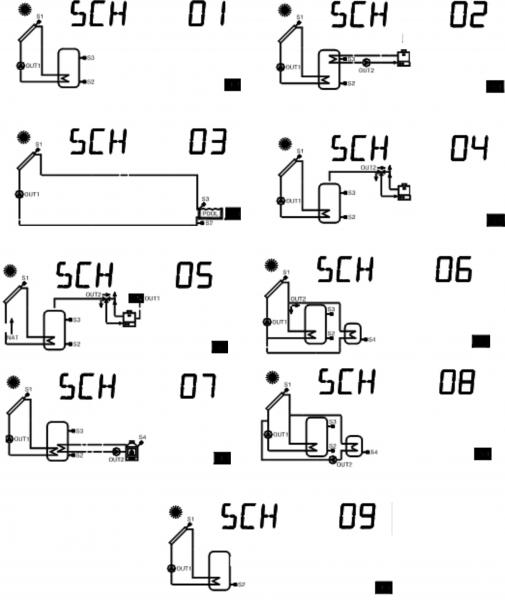

Няма такова нещо при нормални условия панела да е на 130 гр и помпата да включи , няма как панела да остане неразтоварен и да вдигне толкова.Сутрин контролера сравнява температурите на бойлера и панела в диапазон 10-70 на бойлера и 40-99 на панела и пуска или спира помпата с диференциална разлика от 3-10 гр в приоритет на панела .

Ами моята ще струва около 4000 , но ще ми пести поне 600-700 лв годишно , та времето е същото 6-7 години :-D Ако взема да смятам и за подгряването на басейна киловатите , ще е за много по-кратко, но него го смятам като бонус и не го включвам в сметките.
Не винаги по-евтиното е по изгодно! Контролера може да е скъп , но ми позволява много голяма гъвкавост и адаптивност на системата. Бойлера е приоритетен , но мога да ползвам какво ли не за излишната енергия. Пролет и есен дори смятам да подпомагам отоплението - киловат да е АВАНТА е :-D Всъщност системата в момента е само скелета на проекта .По нататък ще има повече колектори , буфер , термопомпа , някакъв алтернативен котел за най-студените дни и евентуална липса на електричество , но това ще е в бъдеще след години. В общи линии спестеното ще се реинвестира , та изплащането ще продължи дълго (:
