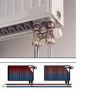

Здравейте. Случайно някой да е използвал панелни радиатори като тези на снимката /Корадо VK - Корадо Класик Вентил компакт/?
korado VK.JPG (13.56 KиБ) Видяна 3167 пъти
