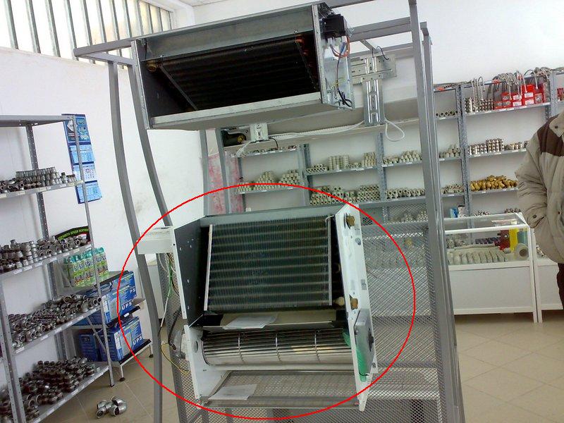

Iliev Labs - специалист
Бях вчера в магазина на СИЛПА.
Оградения в червено е 3 киловатовия модел.
Явно аз съм се заблудил, че автомобилния радиатор е много по-голям.
Вентилаторите, тангенционалните, не ги продават като резервна част. Може нещо да се направи по въпроса, но няма смисъл. Защото вентилаторът няма собствено тяло, монтира се към ламаринения корпус на конвектора. Според продавача - няма да успея да го центровам добре и ще вибрира.
Ценовата листа остана в колата, ако някой го интересува нещо, утре може да пиша.
Чаро - Акълия
Автомобилния радиатор и топлообменника на Силпа нямат много общи неща. Освен предназначението.
Силпа прави спирала от медна тръба с добавени алуминиеви ламели. В нормалния топлообменик има 3 тръбички с общи вход и изход.
Има няколко вида топлообменници в различните марки конвекторите- едно, три и четири редови. Това съм виждал аз. Има и с по два топлообменника един зад друг... но те са друга тема.
Автомобилния радиатор има общ колектор на входа и общ на изхода. Има доста видове авто-радиатори но принципа е един и същ.
http://vbox7.com/play:9c8aaf95&al=1&vid=3544637
Авторадиатора е много по-ефективен от тръбичката в конвекторите. Самият факт, че малкото радиаторче за парното затопля купето на автомобила без проблеми и при много ниски температури говори за голяма ефективност.
Колко топлозагуби има в едно купе при -15гр, а колкав радиатор го топли? :wink:
zhivko83 - специалист
Чаро 10 точки от мене за видеото , сега ми става ясно защо са толкова скъпи автомобилните радиатори . Ама тия " пощенски кутий " от снимката по - горе , нищо не ги оправдава ... ( средна цена 500 лв :lцl: )
kretio74 - специалист
zhivko83 написа:
да де и аз това имам впредвид цената на среден конвектор е около 500 лв. а ТОВА СА МНОГО ПАРИ :sad:
