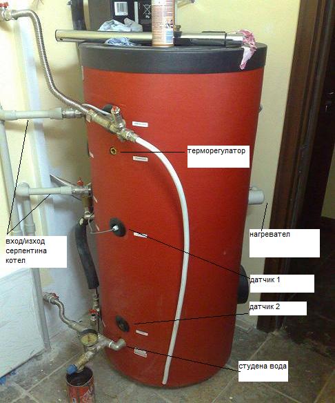

При тези бойлери спасението е байпасна циркулационна помпа, която върти водата в самия водосъдържател. Така съм спасявал хотели, които са си купували 500литрови бойлери, но на ток имат само 250л топла вода. Тази циркулационна помпа може да се управлява от друг диф. термостат или за по-евтино от обикновено термореле. Специална помпа за рециркулация също върши работа. Бойлера на снимката се продава комплект със оранжево на цвят термо реле, което включва и изключва нагревателя. Имаш ли го или нагревателя се управлява по друг начин?
filmatoplo - майстор
Сега когато е загрят уж бойлера от нагревателя и той е изключил дали е загрят целия балон , пипни входа за студена вода или просто дъното тоест най долу - ако е горещо допълнително щесе чудим , ако е студено значи терморегулатора е много горе и исключва нагревателя рано и самия той е горе.

Нямам термореле, поне доколкото разбирам и...виждам. Нагревателя се управлява от управлението на слънчевата система. Оттам го включвам ръчно или му нагласям автоматиката по часови зони. За управлението е вързан и датчика на температурата, който отчита кога да включва и изключва нагревателя и респективно да пуска помпата на колектора.

Термостата на нагревателя е на нивото на изхода на горната серпентина, точно над нагревателя. Мисля че не е сложен, щото контролерчрто има опция да управлява и нагревател. Самия нагревател е почти на средата на бойлера, м/у двете серпентини.
За да имаш достатъчно топла вода, мисля че е достатъчно да вдигнеш градусите.Контролера ти е C8, нали? Това ли са му последните символи?
От там се настройва Т на нагряване, като имаш и програмиране по часове.
Друго което можеш да направиш е да си видиш дебита на водата от мрежата. Ако е голям сложи едно редуцирче. Пести топла вода и не само.
Пусни си и горната серпентина. Дори при 40-50 гр на топлоносителя в нея, пак пестиш ток. Вервай ми.
Ако контролера ти е C8, мога да ти пратя упътване на английски.
Ако решиш да пуснеш и горната серпентина, сложи моторизиран вентил и обикновено диферециално термостатче.

Контролера ми е С6 накрая. Имам упътване на български от фирмата, ама там не пиже че моше да регулира и тази температура. Може би така си е зададено по принцип, въпреки че няма логика, когато на бойлера яияе работна Т 75 градуса.Ако С6 е същото като С8 ще съм благодарен и на английско упътване
На мястото което е обозначено за терморегулатор има само тапа!Имам и изход за рецуркулация-пак затапена!Не знам какво значи това и дали ще ми е от полза при евентуални интервенции!

Сега е на 50 градуса и входа на студената вода и дъното са студени!!!

Нарочно е направено така, че нагреватела да нагрява само горната половина. Същото се отнася и за серпентината на котела. Направено е с цел да се използва максимално слънчевата енергия. Когато долната половина не се подгрява от котела или от ел. нагревателя има шанс да включи соларната помпа и да вкара някаква, макар и мизерна топлина от слънцето. Ако се нагрява целия бойлер никога няма да включи тая помпа. Но това пък, както се вижда е нож с две остриета. Спасението е първоначално избор на по-голям бойлер или, както казаха колегите - рециркулация на целия обем на бойлера с отделна помпа.
